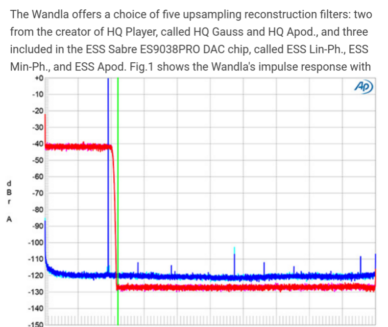

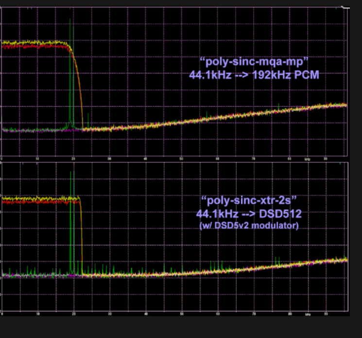

Gustavino Inviato 6 Agosto 2024 Condividi Inviato 6 Agosto 2024 54 minutes ago, stefano_mbp said: @Gustavino allora proprio non sai leggere … Jussi parla di SMSL M400 (usb indecente) collegato con I2S e di Spring 3 collegato con usb … dove sembra di capire che Spring 3 con usb sia nettamente migliore. . Infine Jussi scrive, nello stesso thread che hai linkato (quindi è evidente che tu estrapoli dal contesto per fornire risposte sbagliate, tipico dei creatori di fake news) Io mi vergognerei … nella mia professione ho incontrato parecchi “soggetti” con il tuo comportamento assurdo, sono tutti durati un battito di ciglia … dai su anche molte usb non sono filtrate come ti ho mostrato le interfacce I2s devono essere buone cloccate e filtrate , i grafici sono a 150db le differenze sono irrilevanti I2S e' il protocollo di collegamento dall usb ai tutti i dac del mondo se non avessi ancora capito ,tutti i cd son fatti cosi !,certo e' piu racing ha bisogno di attenzioni PORTA rispetto continui ad offendere la mia persona senza motivo avendo anche zero competenze tecniche Link al commento https://melius.club/topic/119-hqplayer-un-audio-player-per-linux-macos-e-windows/page/154/#findComment-1263489 Condividi su altri siti Altre opzioni di condivisione...
