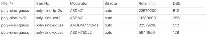

SalD Inviato 6 Novembre 2021 Condividi Inviato 6 Novembre 2021 Lo sto provando giusto adesso HQPLAYER Desktop in direct dsd 256 su Mac M1 con il Gustard X16. Regge tranquillamente il poly-sync-ext2 e il nuovo filtro ASDM7ECv2. Con DSD a 128 regge anche l’upsampling con il filtro poly-sync-ext3 su N1. Che mi sembra un grande risultato. Ho però dovuto disabilitare il check 48khz che c’è sopra. Non so se sono davvero correlate le due cose. E anche quando indico la frequenza DSD devo fare attenzione a questo parametro dei khz. Qualcuno mi riesce a spiegare con parole semplici cosa significa quel flag li in alto e poi nei vari formati DSD sotto i riferimenti a 32-44-48 etc.? Link al commento https://melius.club/topic/119-hqplayer-un-audio-player-per-linux-macos-e-windows/page/18/#findComment-263490 Condividi su altri siti Altre opzioni di condivisione...
