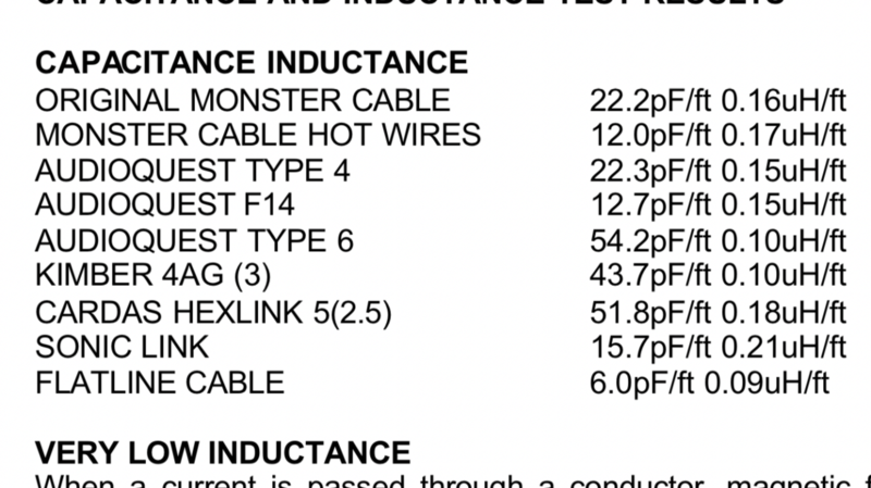

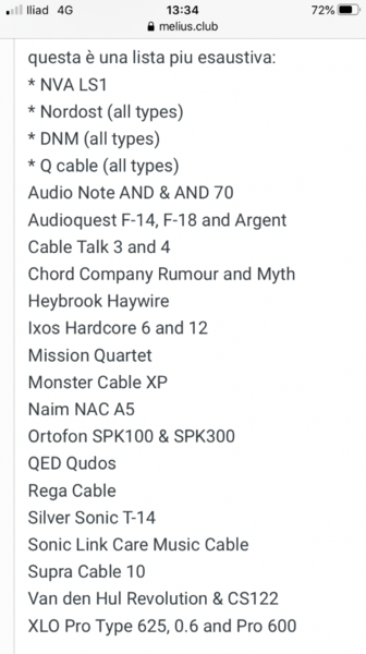

FedeZappa Inviato 13 Aprile 2021 Condividi Inviato 13 Aprile 2021 Si, è meglio evitare cavi ad alta capacità come i Transparent con gli scatolotti. I Naca 5 o altri poco capacitivi vanno bene. Questa è una vecchia lista, ma cercando i dati dei costruttori ne trovi anche altri: 1 Link al commento https://melius.club/topic/1191-cavi-di-potenza-per-cominciare-per-supernait/#findComment-40854 Condividi su altri siti Altre opzioni di condivisione...

buranide Inviato 14 Aprile 2021 Condividi Inviato 14 Aprile 2021 1 ora fa, magicaroma ha scritto: trovata commerciale per vendere i loro cavi Le prime serie avevano problemi di autoscillazione con cavi di potenza con capacità molto alta, poi in effetti risolti sulle serie più recenti (credo dal 2000 in avanti, ma in questo chiederei conferma agli estimatori del marchio). Cmq bastava utilizzare utilizzare cavi a bassa capacità, la geometria di riferimento era la 'piattina' in tutte le sue declinazioni anche hi end, quindi ottimi ad esempio i vdh cs122. Per i cavi di segnale il grosso limite era più che altro trovarne di validi con la terminazione DIN. Link al commento https://melius.club/topic/1191-cavi-di-potenza-per-cominciare-per-supernait/#findComment-41136 Condividi su altri siti Altre opzioni di condivisione...
Scianni Inviato 14 Aprile 2021 Condividi Inviato 14 Aprile 2021 Per le serie attuali non ci sono problemi, alla lista comunque aggiugerei i linn k20. Maurizio. 1 Link al commento https://melius.club/topic/1191-cavi-di-potenza-per-cominciare-per-supernait/#findComment-41365 Condividi su altri siti Altre opzioni di condivisione...
antonio 64 Inviato 18 Aprile 2021 Condividi Inviato 18 Aprile 2021 Ciao, naim consiglia cavi a bassa capacità, come i naca5, o con geometria simile, eviterei quelli con geometria “attorcigliata” esempio Kimber, o simili, e consigliava cavi di potenza con lunghezza 3,5/10 metri, perché non usano la rete di zobel un filtro per il collegamento ai diffusori, questa è compensata usando cavi della lunghezza suggerita, nei nuovi amplificatori non è più indicata una lunghezza minima; personalmente mi trovo bene sul mio supernait usando cavi nordost, frey2 di segnale e heimdall2 potenza, per alimentazione, uso un furukawa, non ricordo il modello, ma economico, e un rigeneratore di corrente Psaudio. 1 Link al commento https://melius.club/topic/1191-cavi-di-potenza-per-cominciare-per-supernait/#findComment-46939 Condividi su altri siti Altre opzioni di condivisione...
cactus_atomo Inviato 18 Aprile 2021 Condividi Inviato 18 Aprile 2021 @magicaroma la basa capacità è richiesta solo per i cavi dipotenza, non per segnale. Naim non è l'unico costrutore ad indicare (almeno per certe serie) l'uso di cai di potenza a basa capacità, lo faceva anche spectral. Comunque in uk molti cavi (non solo naim, ma credo anche exposure) sonoa bassa capacità 1 Link al commento https://melius.club/topic/1191-cavi-di-potenza-per-cominciare-per-supernait/#findComment-46965 Condividi su altri siti Altre opzioni di condivisione...

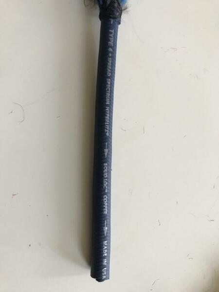

magicaroma Inviato 19 Aprile 2021 Autore Condividi Inviato 19 Aprile 2021 Intanto grazie a tutti. Ci sono controindicazioni con i Solid core? Ho riesumato un vecchio cavo, non sò nemmeno di cosa si tratta ma con questo il SN sfodera un gran bel basso e vorrei lasciarlo su Link al commento https://melius.club/topic/1191-cavi-di-potenza-per-cominciare-per-supernait/#findComment-49295 Condividi su altri siti Altre opzioni di condivisione...
FedeZappa Inviato 19 Aprile 2021 Condividi Inviato 19 Aprile 2021 @magicaroma è un audioquest type 4, non è un campione di bassa capacità ma non è nemmeno alto. L’ho usato con Exposure e funzionava bene. Secondo me funziona benino anche con Naim. 1 Link al commento https://melius.club/topic/1191-cavi-di-potenza-per-cominciare-per-supernait/#findComment-49329 Condividi su altri siti Altre opzioni di condivisione...

magicaroma Inviato 27 Aprile 2021 Autore Condividi Inviato 27 Aprile 2021 Comunque il vdh cs122 non è niente male. L’Audioquest che ho postato più sopra ancora meglio, un solid core decisamente economico (me lo regalarono quando comprai le MA studio 20). Bel basso e suono molto naturale Link al commento https://melius.club/topic/1191-cavi-di-potenza-per-cominciare-per-supernait/#findComment-60531 Condividi su altri siti Altre opzioni di condivisione...
