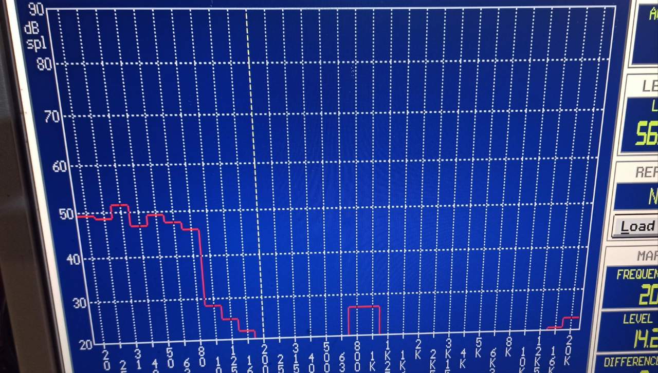

Dufay Inviato 26 Dicembre 2022 Autore Condividi Inviato 26 Dicembre 2022 Purtroppo c'è poco da scherzare perché funziona . Divertente provare a diaattivare i vari sub per sentire che succede. Avendo a disposizione più finali si potrebbero fare anche altre cose ma già così fa abbastanza impressione . Sono due sub amterioni con 15 faital a tromba uno contrale con 18 b&c ipal e due dietro con 18 precison device a tromba . Risposta 5 sub punto di ascolto Link al commento https://melius.club/topic/11968-configurazione-multisub/#findComment-683763 Condividi su altri siti Altre opzioni di condivisione...
