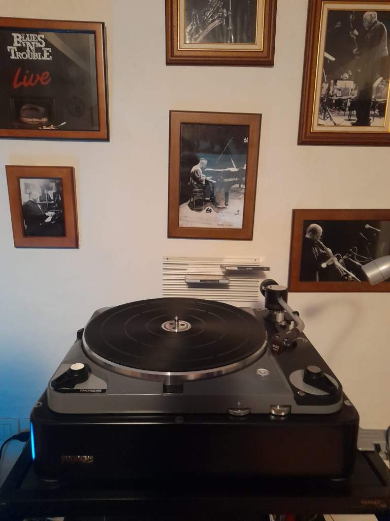

fontana Inviato 29 Dicembre 2022 Condividi Inviato 29 Dicembre 2022 Io,dopo tanti anni convissuti con Ariston Audio e LinnSondek (upgradato personalmente in piu'occasioni e tarato per anni)..da pochissimo tempo sono passato ad un giradischi di facilissimo settaggio ( montaggio testina e antiskating ndr...) e ne sono strafelice perche' nella vita di tutti c'e' sempre un punto di svolta, con desiderio di cambiamento)..Le foto che vedete a parete sono di un mio caro amico fotografo (Moreno Nicoloso)scattate in concerti nella mia citta'.. 1 Link al commento https://melius.club/topic/11969-scelta-technics-sl-1500-c/#findComment-687264 Condividi su altri siti Altre opzioni di condivisione...
