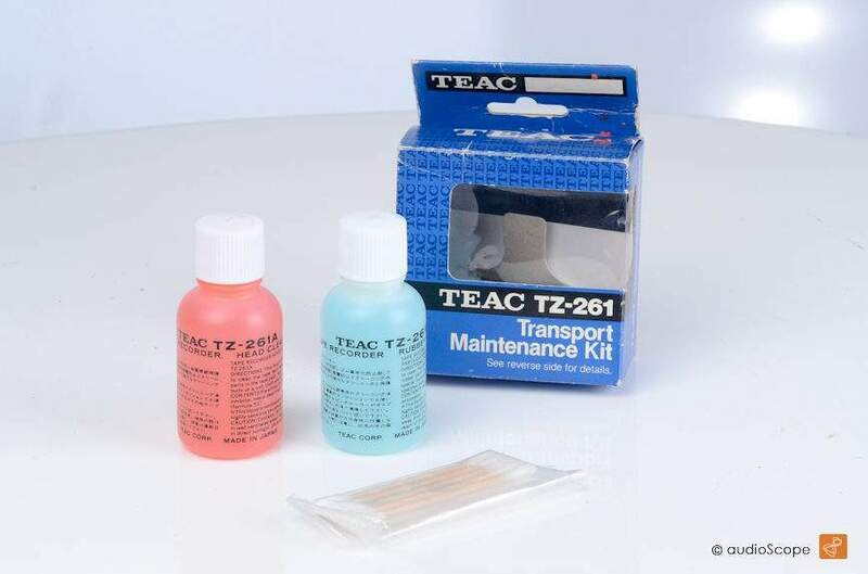

rock56 Inviato 24 Dicembre 2022 Condividi Inviato 24 Dicembre 2022 Io ho ancora questi, ma purtroppo non si trovano più: liquido per le testine e capstan (parti metalliche), e per pinch roller in plastica Link al commento https://melius.club/topic/11976-sony-walkman-wm-dc6/#findComment-682621 Condividi su altri siti Altre opzioni di condivisione...
