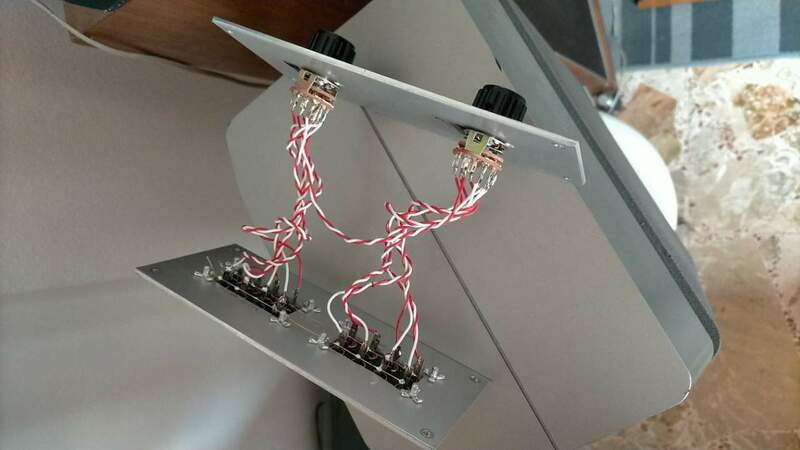

Bazza Inviato 26 Dicembre 2022 Condividi Inviato 26 Dicembre 2022 23 minuti fa, albylizhard ha scritto: ne uso anche un'altro per selezionare le sorgenti.....credo pero' la qualita' non sia delle migliori. Io ne ho fatti 2 da solo, questo è quello vecchio che è stato sostituito da un 6 in/6 out. Entrambi fatti con componentistica base ma che non degradano ( almeno al mio orecchio) il segnale. 1 Link al commento https://melius.club/topic/11992-dubbio-su-riproduzione-left-right-su-due-coppie-di-casse/#findComment-683535 Condividi su altri siti Altre opzioni di condivisione...
