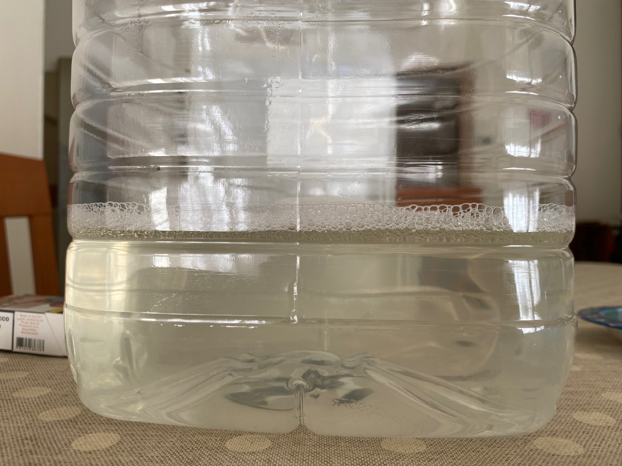

magnaco Inviato 5 Giugno 2022 Condividi Inviato 5 Giugno 2022 @mchiorri I rabbocchi fatti sono stati di miscela preparata (acqua , alcool e triton ) quindi non può essere annacquata. Comunque i dischi erano molto sporchi. Link al commento https://melius.club/topic/120-il-lavaggio-dei-vinili/page/33/#findComment-482769 Condividi su altri siti Altre opzioni di condivisione...
mchiorri Inviato 5 Giugno 2022 Condividi Inviato 5 Giugno 2022 bè anche 120 son troppi... Link al commento https://melius.club/topic/120-il-lavaggio-dei-vinili/page/33/#findComment-482783 Condividi su altri siti Altre opzioni di condivisione...
