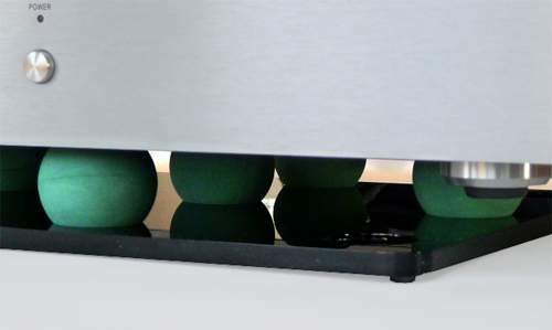

M.B. Inviato 30 Dicembre 2022 Condividi Inviato 30 Dicembre 2022 Palle matte da 40mm oppure palline da squash doppio punto giallo. Funzionano meglio, a volte molto molto meglio, di tanta roba commerciale audiophile! Link al commento https://melius.club/topic/12070-piedini-disaccoppianti-per-ampli-e-giradischi/#findComment-688115 Condividi su altri siti Altre opzioni di condivisione...

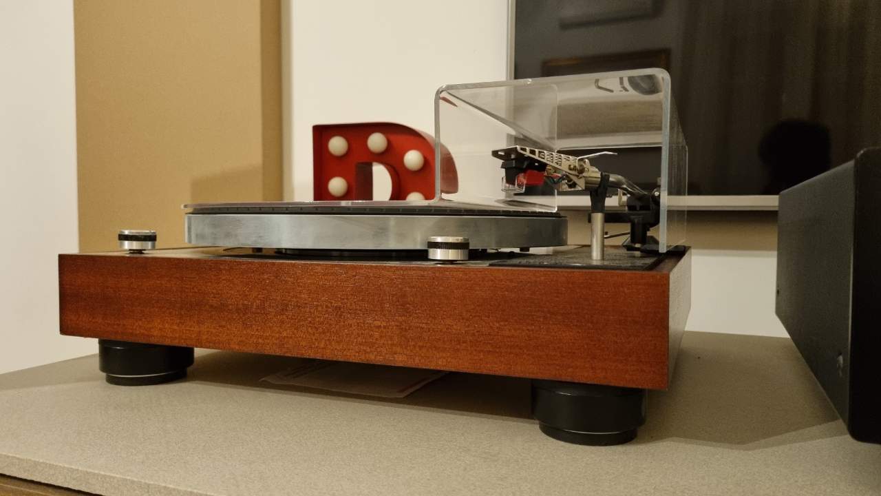

rictrip Inviato 30 Dicembre 2022 Condividi Inviato 30 Dicembre 2022 Con isoacoustic puoi anche non spendere una fortuna, anziché gli Orea che costano inutilmente tanto, basta prendere gli ISOpuck che sono assolutamente identici. Essendo destinati agli studi professionali e non agli "audiofili" (disposti a spendere tanto a volte anche a scatola chiusa) costano €55 la coppia. 1 Link al commento https://melius.club/topic/12070-piedini-disaccoppianti-per-ampli-e-giradischi/#findComment-688123 Condividi su altri siti Altre opzioni di condivisione...

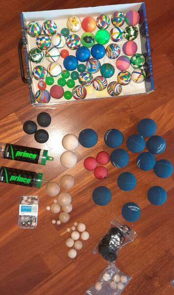

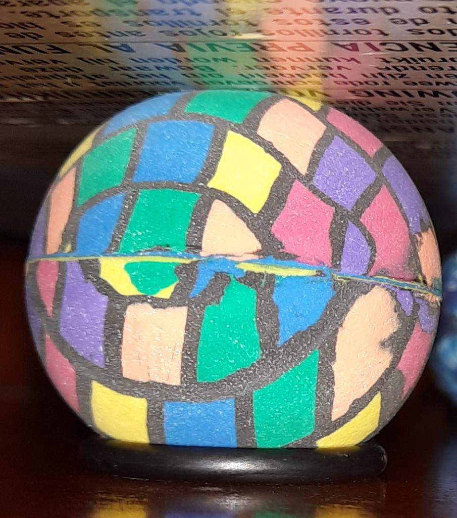

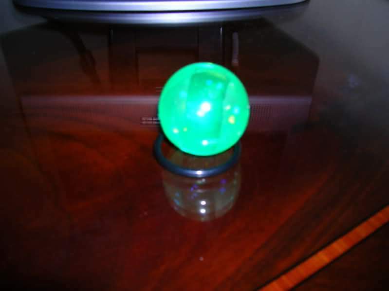

M.B. Inviato 30 Dicembre 2022 Condividi Inviato 30 Dicembre 2022 @lucaz78 Sì, sono le palline rimbalzine. Quelle da 40 mm, non troppo rigide, sono molto valide sotto le apparecchiature. Per tenerle ferme, basta porre sotto di esse un o-ring di diametro opportuno: la pallina non deve muoversi troppo, ma neanche stare "seduta" sull'anello... In foto: 1) alcune palline rimbalzine (nel contenitore); 2) o-ring troppo largo; 3) o-ring giusto. Link al commento https://melius.club/topic/12070-piedini-disaccoppianti-per-ampli-e-giradischi/#findComment-688300 Condividi su altri siti Altre opzioni di condivisione...
M.B. Inviato 30 Dicembre 2022 Condividi Inviato 30 Dicembre 2022 @rictrip Le palline da squash non vanno tagliate! Anche se qualcuno lo fa, è una sciocchezza enorme: si perde gran parte dell'efficacia isolante della pallina, poiché l'aria in essa contenuta funge da molla. Dopo molte prove, sono arrivato alla conclusione che danno il massimo con un carico di 1, max 1.5 kg per ogni pallina. Per tenerle ben posizionate sotto un giradischi, si può realizzare una base in stile Ginkgo. 1 1 Link al commento https://melius.club/topic/12070-piedini-disaccoppianti-per-ampli-e-giradischi/#findComment-688309 Condividi su altri siti Altre opzioni di condivisione...

lucaz78 Inviato 31 Dicembre 2022 Autore Condividi Inviato 31 Dicembre 2022 @cla71 belli i bassocontinuo,ma purtroppo sono fuori dal mio budget. @rictrip gli isopuck potrebbero fare al caso mio, la versione mini (44mm) si trova il set da 8 piedini a 90/100 euro. Ci farò un pensierino. Ma sono regolabili o fissi? perchè per i finali sarebbero perfetti,ma per il Thorens magari avrei bisogno che fossero regolabili per metterlo in bolla. Link al commento https://melius.club/topic/12070-piedini-disaccoppianti-per-ampli-e-giradischi/#findComment-688539 Condividi su altri siti Altre opzioni di condivisione...
Armando Sanna Inviato 31 Dicembre 2022 Condividi Inviato 31 Dicembre 2022 1 ora fa, lucaz78 ha scritto: isopuck potrebbero fare al caso mio, la versione mini (44mm) si trova il set da 8 piedini a 90/100 euro. Ci farò un pensierino. Ma sono regolabili o fissi? Io li ho, in convenzione da 8, non sono regolabili . Consiglio sempre se uno vuole spendere poco e avere risultato gli SBAM in monopolimero ( quelli bi polimero costano di più e li trovo eccezionali) sono da 3 o 5 cm . 1 Link al commento https://melius.club/topic/12070-piedini-disaccoppianti-per-ampli-e-giradischi/#findComment-688563 Condividi su altri siti Altre opzioni di condivisione...

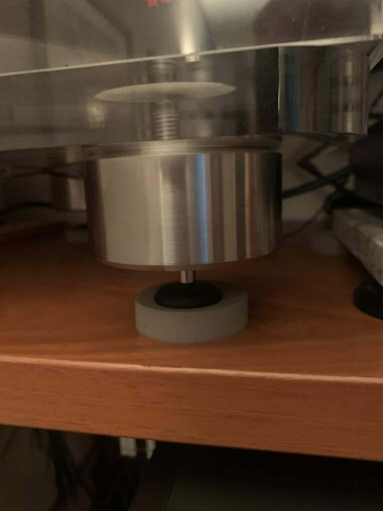

yukatan Inviato 31 Dicembre 2022 Condividi Inviato 31 Dicembre 2022 Secondo voi gli SBAM mono o doppio polimero possono essere messi sotto le punte del giradischi al posto dei salvapunte oppure devono necessariamente essere messi sotto i salvapunte? Link al commento https://melius.club/topic/12070-piedini-disaccoppianti-per-ampli-e-giradischi/#findComment-688608 Condividi su altri siti Altre opzioni di condivisione...
