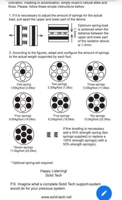

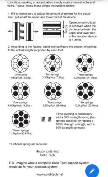

M.B. Inviato 18 Dicembre 2023 Condividi Inviato 18 Dicembre 2023 13 ore fa, Ivo Antonio ha scritto: Esistono ancora le molle dell'ultima foto. Si. Per funzionare nel modo ottimale, ovvero con la frequenza di risonanza più bassa possibile, è necessario che la/le molla/e si comprimano per un 70% circa (vedi foto). Tieni presente che ogni piedino supporta un carico di circa 9 kg con tutte le 7 molle montate... P.S. Per la cronaca, pur non avendo riscontrato i difetti citati nella recensione di tnt su un articolo similare, ho voluto sperimentare i suggerimenti dati dall'autore. Non mi trovano affatto d'accordo e menziono un netto peggioramento delle caratteristiche dei supporti allorquando si inseriscono nelle molle dei cilindri di blu tack! https://www.amazon.it/QOTSTEOS-cuscinetti-ammortizzatori-alluminio-giradischi/dp/B09LLTJP5B/ref=mp_s_a_1_1?crid=38HLAVIAR26VD&keywords=piedino%2Ba%2Bmolle%2Bhifi&qid=1702899987&sprefix=piedini%2Ba%2Bmolla%2Bhifi%2Caps%2C475&sr=8-1&th=1&psc=1 P.S. Uno dei supporti a molle sotto un pre Copland cta 301 mkII. Link al commento https://melius.club/topic/12070-piedini-disaccoppianti-per-ampli-e-giradischi/page/6/#findComment-1048811 Condividi su altri siti Altre opzioni di condivisione...
