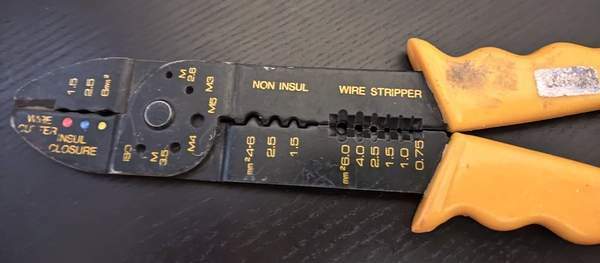

Gaspyd Inviato 1 Gennaio 2023 Autore Condividi Inviato 1 Gennaio 2023 @M.B. interessanti ma io l'unica crimpatrice che ho è quella a pinza per connettori rj45 ... ci faccio i cavi ethernet questa pinza che uso come spella fili potrebbe funzionare per crimpare? leggo in punta INSUL CLOSURE e più in basso NON INSUL non ho idea di cosa significhi ho sempre usato la parte vicino al manico per spellare. Oddio da qualche parte dovrei avere un rocchetto si stagno per saldatura e un saldatore a stagno ma la crimpatura la preferirei. 3 ore fa, corrado ha scritto: Se riesci a non usare connettori secondo me è meglio. dici? ma non si ossidano? comunque dei connettori facilmente sganciabili farebbero comodo, ogni stato stacco tutto per fare pulizia dove altrimenti non potrei e con le banane diventa tutto più rapido e sicuro. Link al commento https://melius.club/topic/12093-connettori-banana-x-cavo-sez-4mmq/#findComment-690336 Condividi su altri siti Altre opzioni di condivisione...

M.B. Inviato 1 Gennaio 2023 Condividi Inviato 1 Gennaio 2023 @Gaspyd Quelle pinze non sono le più adatte per crimpare quei connettori. Sia per sezione utile e sia perché un po' graciline. Link al commento https://melius.club/topic/12093-connettori-banana-x-cavo-sez-4mmq/#findComment-690443 Condividi su altri siti Altre opzioni di condivisione...
Gaspyd Inviato 1 Gennaio 2023 Autore Condividi Inviato 1 Gennaio 2023 @M.B. eh immaginavo già servono a poco come spella fili Però quelle ho. A questo punto non mi resta che la saldatura a stagno. Non ho la minima idea di come procedere ma se dici che le audioquest meritano ci posso provare. Link al commento https://melius.club/topic/12093-connettori-banana-x-cavo-sez-4mmq/#findComment-690495 Condividi su altri siti Altre opzioni di condivisione...
