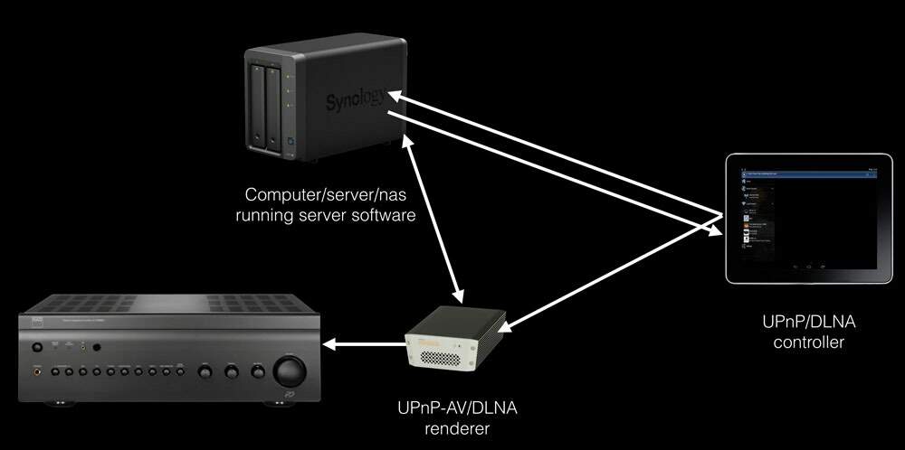

stefano_mbp Inviato 2 Gennaio 2023 Condividi Inviato 2 Gennaio 2023 13 minuti fa, Kronzi ha scritto: Non conosco/Capisco come funziona In due parole …. UPNP si basa su un server UPNP /servizio (in questo caso Qobuz) un control point (es. MConnect Player) un renderer (il tuo Devialet) con il control point selezioni ciò che vuoi riprodurre, il control point quindi recupera gli url delle tracce selezionate e li invia al renderer che a sua volta le richiederà al server/servizio. Le tracce fisicamente non passano dal control point che quindi non entra in gioco nei riguardi della qualità del suono riprodotto Link al commento https://melius.club/topic/12114-upnp-un-terreno-a-me-sconosciuto%E2%80%A6/#findComment-691387 Condividi su altri siti Altre opzioni di condivisione...

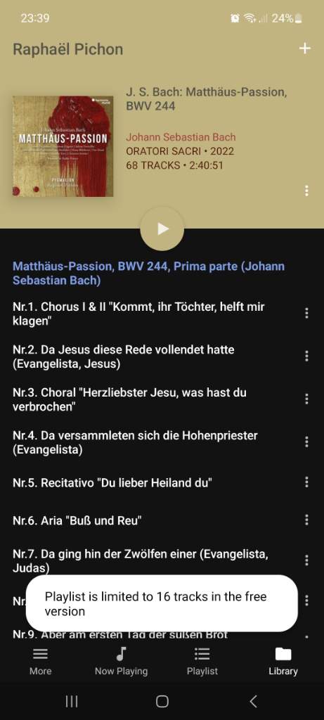

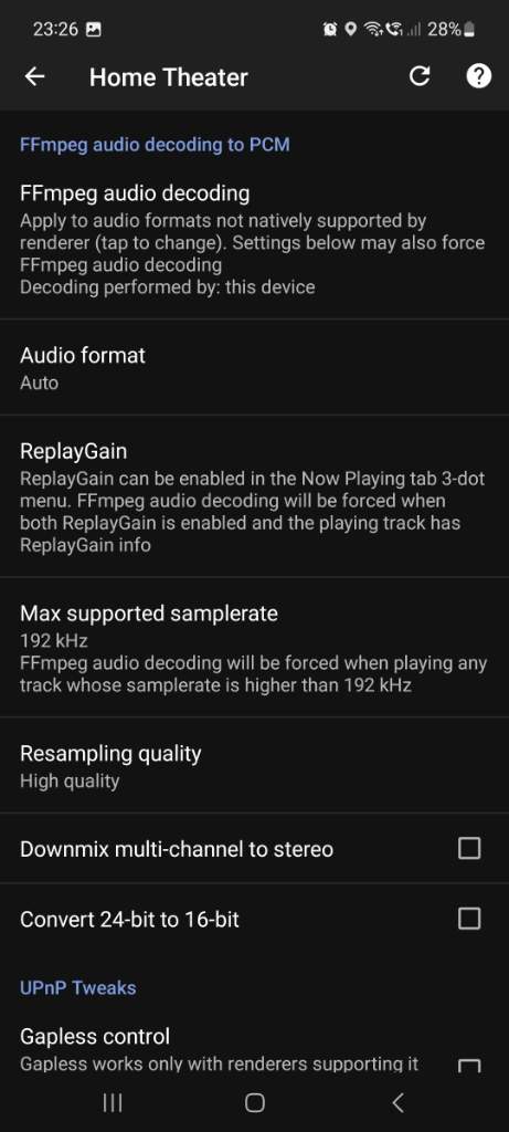

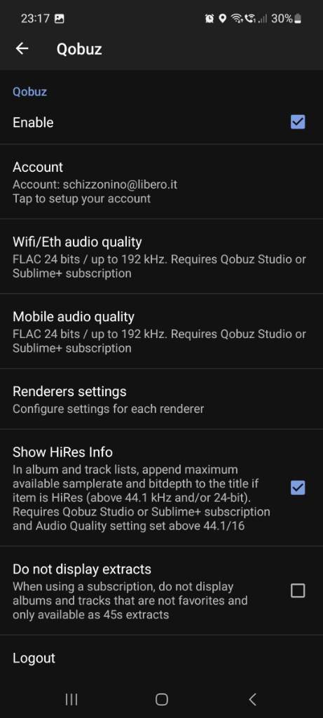

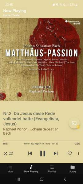

TopHi-End Inviato 10 Gennaio 2023 Condividi Inviato 10 Gennaio 2023 @stefano_mbp scusami Stefano, ho un problema con BubbleUPnP. Ho acquistato la licenza a 4,49€ ma, come puoi vedere dagli screenshots, dopo avere impostato la massima risoluzione sull'account di Qobuz (192KHz/24bit), collegandolo al mio Marantz SR7015, mi restituisce una risoluzione di un MP3 a 320 mbps e 44.1KHz, saltando ogni 20 secondi tra i brani. E mi dice, inoltre, che la riproduzione è limitata a 16 brani nella versione free, mentre io ho pagato la licenza completa. Devo inserire la licenza da qualche parte? O cos'altro c'è da fare per farlo "suonare" a risoluzione piena? Ti ringrazio anticipatamente. Link al commento https://melius.club/topic/12114-upnp-un-terreno-a-me-sconosciuto%E2%80%A6/#findComment-699889 Condividi su altri siti Altre opzioni di condivisione...

PippoAngel Inviato 11 Gennaio 2023 Condividi Inviato 11 Gennaio 2023 8 ore fa, TopHi-End ha scritto: Devo inserire la licenza da qualche parte? O cos'altro c'è da fare per farlo "suonare" a risoluzione piena? Hai installato l’app “BubbleUpnp License”? Se vai in Menù > About/Help cosa ti dice in alto a sinistra sotto la voce Version? Dovresti trovare “License found” … se non c’è stai lavorando con la versione free … Link al commento https://melius.club/topic/12114-upnp-un-terreno-a-me-sconosciuto%E2%80%A6/#findComment-699980 Condividi su altri siti Altre opzioni di condivisione...
TopHi-End Inviato 11 Gennaio 2023 Condividi Inviato 11 Gennaio 2023 4 ore fa, Pippo87 ha scritto: “License found” C'è scritto proprio così. Anche l'assistenza di BubbleUPnP, dopo 5 email, mi ha confermato l'acquisto, ma rimango sempre con scritta MP3, files a bassa risoluzione e cambio brano ogni 20 secondi (quest'ultimo sembra più un problema della demo di Qobuz, ma il mio abbonamento è attivo e con l'App di Qobuz funziona perfettamente). Link al commento https://melius.club/topic/12114-upnp-un-terreno-a-me-sconosciuto%E2%80%A6/#findComment-700209 Condividi su altri siti Altre opzioni di condivisione...

PippoAngel Inviato 13 Gennaio 2023 Condividi Inviato 13 Gennaio 2023 @loureediano Upnp / dlna è uno standard che permette di trasmettere / ricevere files musicali / filmati su una rete (con cavi Ethernet oppure wi-fi). Perché ciò sia possibile occorre un “affare” che renda disponibili sulla rete i files (tale affare viene chiamato “server”), un altro che riceva il file (che viene chiamato “Renderer”) con in mezzo qualcosa che dia il comando al server di quali files devono essere trasmessi al Renderer (questo “qualcosa” possono essere delle app su telefono/tablet, tipo BubbleUpnp o mConnect per cui sono loro che comandano a distanza quello che tu vuoi ascoltare). Ovviamente Server e Renderer devono stare sulla medesima rete. Poi il mondo non è mai così semplice perchè la necessità di andare a “pescare” i files in internet richiede che “qualcosa” sia in grado di farlo (pc, streamer, app come le due citate), i files propri possono essere archiviati su più supporti (pc, hd esterno, nas) per cui il server deve essere in grado di andarli a cercare (per cui può stare su un pc, su uno streamer, su un nas). Dall’altra parte c’è il dac che deve ricevere i files e se ha l’ingresso Ethernet li riceve così senza altre necessità, se invece ha un ingresso usb, spdif, ottico, aes serve un altro “affare” che trasformi il files che viaggia sulla rete e lo trasformi per essere “digerito” dal dac. Ognuno degli “affari” che ho citato possono “processare” il segnale musicale che li attraversa per cui serve definire cosa intendi per “processare” … Spero di aver chiarito … e non confuso … Link al commento https://melius.club/topic/12114-upnp-un-terreno-a-me-sconosciuto%E2%80%A6/#findComment-702840 Condividi su altri siti Altre opzioni di condivisione...
