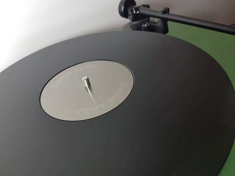

sonny Inviato 10 Gennaio 2023 Condividi Inviato 10 Gennaio 2023 Per mia esperienza il Funk Achromat è un ottimo prodotto e dal costo accessibile. Tutt'ora lo utilizzo sul secondo giradischi. Provato anche quello in grafite ma mi è parso che smorzasse eccessivamente il suono.Ultimamente ho trovato un miglioramento ed un buon compromesso, in particolare sulla dinamica, con il mat della Elusive, materiale acrilico,indeformabile nel tempo, insensibile agli sbalzi di temperatura, mi sembra che dia un senso di maggior velocità alla riproduzione sonora. Luigi. 1 Link al commento https://melius.club/topic/12235-tappetini-per-giradischi-mat/page/2/#findComment-699537 Condividi su altri siti Altre opzioni di condivisione...

Gaetanoalberto Inviato 10 Gennaio 2023 Autore Condividi Inviato 10 Gennaio 2023 21 minuti fa, oscilloscopio ha scritto: quello in pelle di Lucchetti Visto, però mi pare sottilino (2mm). Avendo quello della casa lo spessore di 5 mm dovrei metterne in altro da 3 sotto. Il doppio tappetino non mi sconfinfera molto. Intanto ringrazio tutti per la partecipazione, che ha tirato fuori un bel po' di proposte. Per adesso metterei al top il suggerimento di @sonny sul mat Elusive, ipoteticamente disponibile anche nei 5 mm, dico ipoteticamente perché per ora non si trova neppure nel negozio di Elusive. Link al commento https://melius.club/topic/12235-tappetini-per-giradischi-mat/page/2/#findComment-699684 Condividi su altri siti Altre opzioni di condivisione...
oscilloscopio Inviato 10 Gennaio 2023 Condividi Inviato 10 Gennaio 2023 @Gaetanoalberto come ti hanno scritto se non hai la vita regolabile devi forzatamente valutare qualcosa del medesimo spessore (un mm più o meno non fa differenza ma già 2/3 cominciano ad incidere) Link al commento https://melius.club/topic/12235-tappetini-per-giradischi-mat/page/2/#findComment-699695 Condividi su altri siti Altre opzioni di condivisione...
