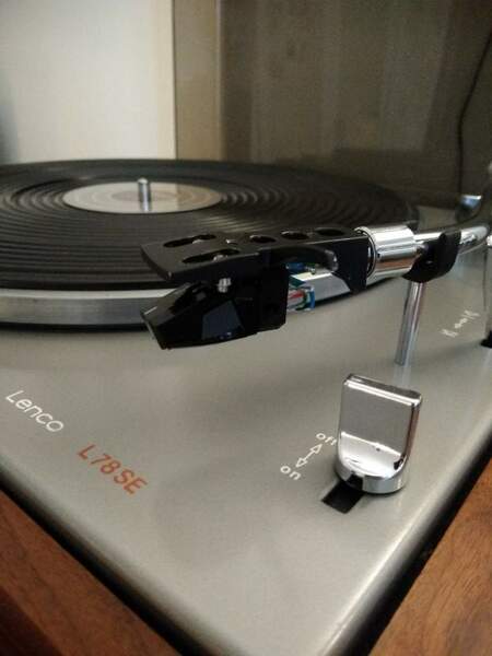

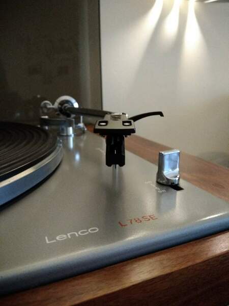

Per puro caso me ne è passata una per le mani ed ho voluto provarla: si tratta di una economica technics p-34 che era montata di serie su alcuni gira entry level della omonima casa nipponica. Ora, avendo un lenco l-78 se con braccio ad esse jelco, mi sono dovuto prendere il classico adattatore p-mount/attacco da 1/2 pollice, che si reperisce facilmente on line a pochi euro. La testina è bella pesante con il suo adattatore (quasi 9 grammi) e secondo me si sposa abbastanza bene con il braccio a massa medio/alta jelco... Mi sono messo a "giocare" e dopo qualche ascolto devo dire che mi piace, mi rendo conto che il prodotto è economico, ma fa il suo "sporco" lavoro... anzi a costo di essere linciato, devo dire che ha "scalzato" (ma solo temporaneamente!!) una ben più nobile denon dl-110... la denon ovviamente va molto meglio su tutti i parametri, ma per i miei gusti (io ascolto prevalentemente hard rock/metal) è più piacevole la technics... la denon è molto neutra, non si scompone, ma la vedo meglio per l'ascolto della classica, la technics ha più punch, più grezza ma più "vinilica"...

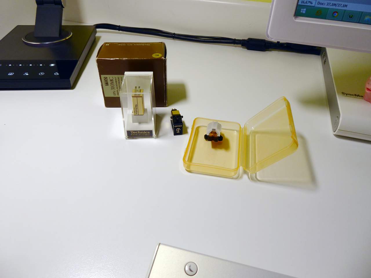

Scendendo di livello diversi brand annusando il business hanno prodotto testine sia di ottimo livello che economiche con attacco TP4 la Technics in particolar modo ha prodotto molti modelli di testine per tutte le tasche con questo attacco.
Queste ad esempio quelle che possiedo io...
Grado Prestige Gold
Technics U25
Technics Eps310MC
...e una Stanton non visibile in foto in uso su un giradischi SL10
