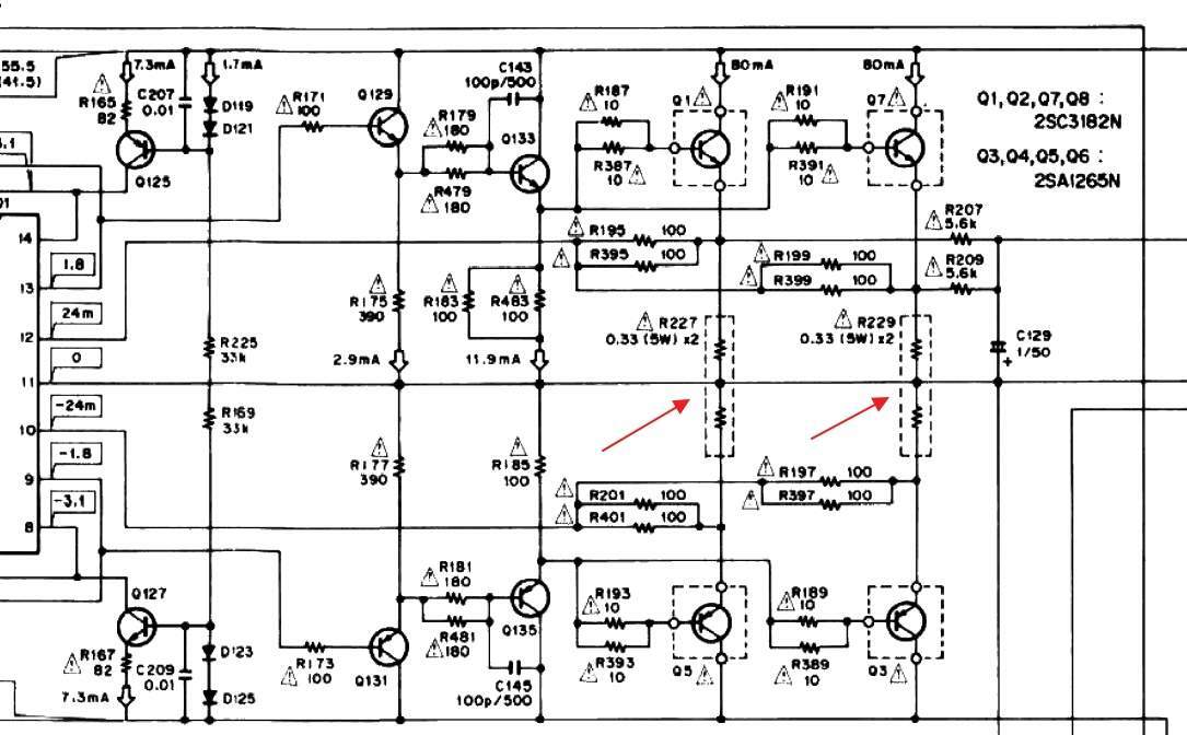

Premetto che i finali sono perfettamente funzionanti.
se i finali sono funzionanti (e ovviamente, se è presente la tensione duale) e non c'è DC alle loro uscite, controllerei il complesso circuito che comanda i relè, a partire dalla loro tensione di alimentazione

Prima di altre prove misura la tensione continua nei punti indicati, ovvero nel punto di incrocio degli emitter dei finali, che deve essere tendente a zero (+- 0.1V.). Se c'è tensione superiore a +- 1V è segno che il difetto dipende da quel canale.pio.thumb.jpg.db932aeeddfdbca9509aaa3f20cb4ebc.jpg

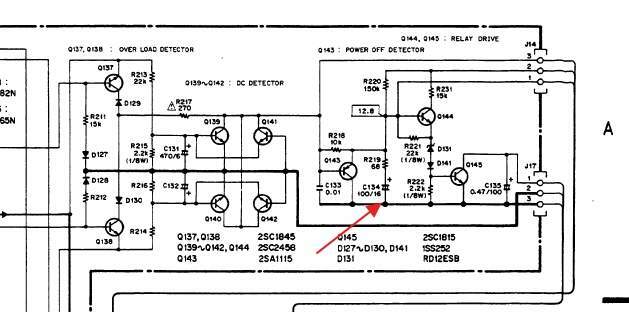

Purtroppo è un apparecchio molto complesso e a distanza piu che tanto non si puo dire; occorrerebbe innanzitutto provare, con oscillo e generatore, se tutti gli ingressi sono funzionanti, e tutti i comandi rispondono (questo per vedere se manchi qualche alimentazione) e, solo in caso affermativo, si puo passare ai relè; anche qui il circuito è complesso, oltre al ritardo, ci sono controlli di clipping, di apparecchio acceso, della dc dei 2 canali, il tutto a componenti discreti. posso solo suggerire di provare a cambiare questo condensatore (sperando che lo schema sia della stessa versione)
