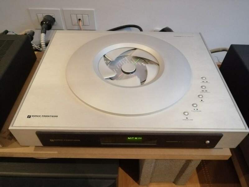

ilbiffo Inviato 13 Gennaio 2023 Autore Condividi Inviato 13 Gennaio 2023 @TetsuSan Ma secondo te con Burner XP a 4 x,ottengo una buona copia? Ho anche EAC ma ho provato ,non sono riuscito. Tra l'altro ,dato che è un problema vecchio,avevo contattato tale Nico Thevissen della Daisy Laser in Olanda (sito che non esiste più),quando gli chiesi perchè certi CD non venivano letti,mi rispose "if a disc is of a questionable quality, the CDM 12 or CDPRO player will not attempt to start the disc as it may to hamper later on.Commercial players will try read every disc and allow a maximum of interpolations. At the end you are no longer listening to what was recorded,but to what the player makes of it.That is the reason portable players are so good in playing back poor disc's." Avrei potuto fare l'upgrade cambiando la meccanica e mettendo una CDPRO 2M che è compatibile,ma purtroppo nel caso del T3, dato che il clock è preso dal meccanismo non si può fare perchè le due meccaniche hanno frequenze di clock diverse.L'avrei anche cambiato ma l'oggetto mi piace Link al commento https://melius.club/topic/12260-cd-nuovo-non-letto/page/2/#findComment-702683 Condividi su altri siti Altre opzioni di condivisione...
