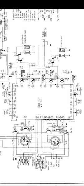

Oscar Inviato 12 Gennaio 2023 Condividi Inviato 12 Gennaio 2023 Problemi ai diffusori oppure ai contatti dei commutatori A/B Link al commento https://melius.club/topic/12288-un-canale-in-distorsione/#findComment-701830 Condividi su altri siti Altre opzioni di condivisione...
Oscar Inviato 12 Gennaio 2023 Condividi Inviato 12 Gennaio 2023 Confermo dopo aver visionato lo schema. Link al commento https://melius.club/topic/12288-un-canale-in-distorsione/#findComment-701834 Condividi su altri siti Altre opzioni di condivisione...
giocec Inviato 12 Gennaio 2023 Autore Condividi Inviato 12 Gennaio 2023 @Oscar Spero siano i contatti, visto che l'ho provato con diversi diffusori e il problema è lo stesso. Domani proverò a pulirli con un prodotto specifico. Credi che basti o dovrò controllare più approfonditamente questa parte? Link al commento https://melius.club/topic/12288-un-canale-in-distorsione/#findComment-701861 Condividi su altri siti Altre opzioni di condivisione...
