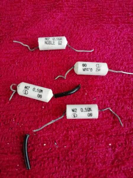

giocec Inviato 13 Marzo 2023 Autore Condividi Inviato 13 Marzo 2023 Salve. Aggiornamento sulla riparazione del Pioneer, anche se a caro prezzo! Dunque l'intervento effettuato da tecnico specializzato è consistito nella sostituzione di 4 resistenze ossidate poste prima dei finali (2 per canale) per la modica cifra di €120! l'operazione è stata molto molto lunga per riuscire a trovare il guasto ha detto, infatti il Pioneer era pronto già il giorno dopo averlo portato al laboratorio! Dopo aver anticipato 30 euro per il preventivo non avevo molte scelte. A me sinceramente sembrano molte 120 euro per il valore commerciale dell'apparecchio, anche se devo dire, suona veramente molto bene. Nel frattempo le resistenze sostituite le conserverò con cura in una bacheca. 1 Link al commento https://melius.club/topic/12288-un-canale-in-distorsione/page/2/#findComment-769433 Condividi su altri siti Altre opzioni di condivisione...

gullaz Inviato 13 Marzo 2023 Condividi Inviato 13 Marzo 2023 1 ora fa, giocec ha scritto: resistenze ossidate ??? È la prima volta che sento parlare di un difetto simile... Link al commento https://melius.club/topic/12288-un-canale-in-distorsione/page/2/#findComment-769573 Condividi su altri siti Altre opzioni di condivisione...
giocec Inviato 13 Marzo 2023 Autore Condividi Inviato 13 Marzo 2023 @gullaz @gullaz A me non sono chiare alcune cose. Per esempio : il tecnico sostiene che il difetto si manifestava dopo alcuni minuti all'accensione. Mentre a casa mia, da subito, quindi ogni volta appena lo accendevo. Link al commento https://melius.club/topic/12288-un-canale-in-distorsione/page/2/#findComment-769614 Condividi su altri siti Altre opzioni di condivisione...

Oscar Inviato 14 Marzo 2023 Condividi Inviato 14 Marzo 2023 Quelle sono le resistenze di emettitore dei transistor finali di potenza.. Non si ossidano e comunque, se fossero state fuori tolleranza(basta un semplice tester per sincerarsene), non avrebbero dato il problema che hai lamentato. Controprova è che con le cuffie ascoltavi bene. Link al commento https://melius.club/topic/12288-un-canale-in-distorsione/page/2/#findComment-769830 Condividi su altri siti Altre opzioni di condivisione...
