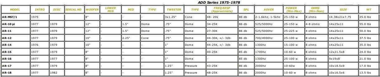

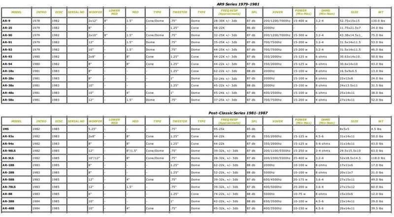

In allegato il prospetto relativo alle caratteristiche dei diffusori presi in esame nel tread, nel caso a qualcuno dovessero interessare.
