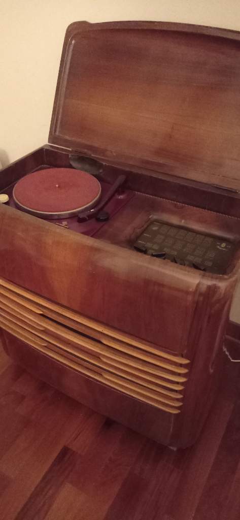

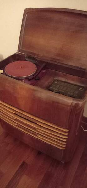

Boulder72 Inviato 17 Gennaio 2023 Condividi Inviato 17 Gennaio 2023 Buongiorno a tutti, non vorrei approfittarne. Una cara amica ha questo "all in one" d'epoca e voleva venderlo. Praticamente ha radio, giradischi, amplificatore a valvole ed un altoparlante monovia. Qualcuno saprebbe indicarmi un valore di realizzo? Grazie a tutti per i contributi, Alberto Link al commento https://melius.club/topic/12357-valutazione/ Condividi su altri siti Altre opzioni di condivisione...
Discopersempre2 Inviato 17 Gennaio 2023 Condividi Inviato 17 Gennaio 2023 @Boulder72 Qualche altra foto non guasterebbe, secondo me....e magari se c' è anche il nome/marchio della ditta produttrice; e comunque non sembra male tutto in legno poi...roba d' antani certo.... però il suo estimatore di trova sempre secondo me 🤔 Link al commento https://melius.club/topic/12357-valutazione/#findComment-706188 Condividi su altri siti Altre opzioni di condivisione...
corrado Inviato 17 Gennaio 2023 Condividi Inviato 17 Gennaio 2023 Poveri vinili. 2 Link al commento https://melius.club/topic/12357-valutazione/#findComment-706190 Condividi su altri siti Altre opzioni di condivisione...
Boulder72 Inviato 17 Gennaio 2023 Autore Condividi Inviato 17 Gennaio 2023 @Discopersempre2 Unica scritta che c'è è relativa alla radio: magnadyme sv 45. Sembrerebbe costruito su misura. @corrado spero che chi lo acquisti lo tenga più per arredo che per ascoltare :-) Link al commento https://melius.club/topic/12357-valutazione/#findComment-706206 Condividi su altri siti Altre opzioni di condivisione...
TheoTks Inviato 17 Gennaio 2023 Condividi Inviato 17 Gennaio 2023 La sv45 dovrebbe risalire agli anni 40-50, valvole serie octal e classico schema "supereterodina" a sole AM. Purtroppo, col tempo, le stazioni che trasmettono in am, sono quasi del tutto scomparse. Il gira è a soli 78 giri , l'altoparlante è, quasi certamente, del tipo elettrodinamico. 1 Link al commento https://melius.club/topic/12357-valutazione/#findComment-706220 Condividi su altri siti Altre opzioni di condivisione...
AL78 Inviato 17 Gennaio 2023 Condividi Inviato 17 Gennaio 2023 @Boulder72 secondo me se lo porti da qualche rigattiere o similare qualcuno che se lo mette nel salotto lo trova.Certo il mobile almeno dalle foto sembra da rinfrescare Link al commento https://melius.club/topic/12357-valutazione/#findComment-706238 Condividi su altri siti Altre opzioni di condivisione...
P.Bateman Inviato 17 Gennaio 2023 Condividi Inviato 17 Gennaio 2023 @Boulder72 Il problema è pure che spedirlo costerebbe troppo, ci vuole qualcuno che venga a prenderselo col furgoncino, ulteriore complicazione. Link al commento https://melius.club/topic/12357-valutazione/#findComment-706240 Condividi su altri siti Altre opzioni di condivisione...
Membro_0022 Inviato 17 Gennaio 2023 Condividi Inviato 17 Gennaio 2023 Ho visto nei mercatini oggetti del genere in vendita a cifre tra i 100 e i 200 euro. Link al commento https://melius.club/topic/12357-valutazione/#findComment-706267 Condividi su altri siti Altre opzioni di condivisione...
Membro_0024 Inviato 17 Gennaio 2023 Condividi Inviato 17 Gennaio 2023 @lufranz concordo il prezzo grosso modo è quello, controlla eventualmente che valvole ci sono e se funzionanti potrebbero valere più dell'apparecchio in se stesso Link al commento https://melius.club/topic/12357-valutazione/#findComment-706283 Condividi su altri siti Altre opzioni di condivisione...

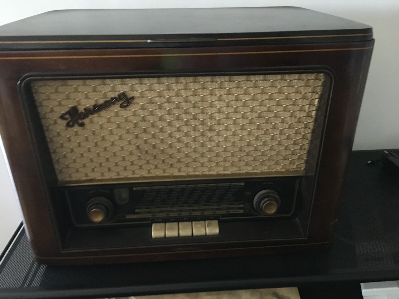

prometheus Inviato 17 Gennaio 2023 Condividi Inviato 17 Gennaio 2023 Io ho questa Telefunken, la ascoltava mio nonno, ho dei bellissimi ricordi d’infanzia.. Al top c’è anche il giradischi che oggi eviterei di utilizzare (la puntina è un chiodo! 😳) ma almeno la radio si potrebbe rimettere in pista? Link al commento https://melius.club/topic/12357-valutazione/#findComment-706292 Condividi su altri siti Altre opzioni di condivisione...
madero Inviato 17 Gennaio 2023 Condividi Inviato 17 Gennaio 2023 concordo sul prezzo, sono apparecchi che a me piacciono molto, ma purtroppo non ne ho nessuno in casa per motivi di spazio. Quella radio l'aveva mio padre a casa sua in versione standard, ora l'ho io e ha una bella voce con una 6v6 fivre in uscita. All'epoca, anche industrie di una certa dimensione come la Magnadyne, avevano in catalogo mobili radio, evoluzioni di apparecchi radio, che venivano costruiti in maniera semiartigianale. Per appassionati con spazio a disposizione. Gli unici mobili radio fonografi che possono avere un discreto valore sono quei pochissimi "esoterici" che avevano qualche triodo speciale in uscita tipo 2A3 o 45. Altri valvoloni d'epoca molto ricercati oggi, si trovavano solo in apparati radiotrasmittenti. @corrado Li girano solo lacche a 78 giri Link al commento https://melius.club/topic/12357-valutazione/#findComment-706296 Condividi su altri siti Altre opzioni di condivisione...
madero Inviato 17 Gennaio 2023 Condividi Inviato 17 Gennaio 2023 @prometheus certo che si può rimettere in pista, è solo un problema di costi, trovare un tecnico in grado di lavorarci e valutare se vale la pena farla riparare. Certo che se fosse bruciato il trasformatore d'alimentazione, evenienza rara ma possibile, faresti prima a cercarne un'altra. Le valvole per quelle radio se necessarie si trovano ancora a cifre modeste 1 Link al commento https://melius.club/topic/12357-valutazione/#findComment-706304 Condividi su altri siti Altre opzioni di condivisione...
