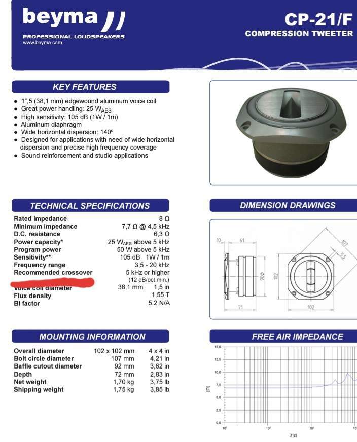

audio2 Inviato 18 Gennaio 2023 Condividi Inviato 18 Gennaio 2023 ok allora non è un piezo, è il cp 21 ? come fai ad avere un sistema che nei medio bassi ti da 105 db ? sei in bi - ampli ? Link al commento https://melius.club/topic/12389-filtro-6db-ottava-per-tweeter/#findComment-707950 Condividi su altri siti Altre opzioni di condivisione...

Ulmerino Inviato 18 Gennaio 2023 Condividi Inviato 18 Gennaio 2023 @Akla per quella tipologia di tweeter sarebbe più indicato almeno un 12db/oct. , nel caso si voglia utilizzare un passa-alto a 6db userei un condensatore di 1/1,2 microfarad, non di più Link al commento https://melius.club/topic/12389-filtro-6db-ottava-per-tweeter/#findComment-708070 Condividi su altri siti Altre opzioni di condivisione...
Ulmerino Inviato 18 Gennaio 2023 Condividi Inviato 18 Gennaio 2023 Link al commento https://melius.club/topic/12389-filtro-6db-ottava-per-tweeter/#findComment-708075 Condividi su altri siti Altre opzioni di condivisione...
