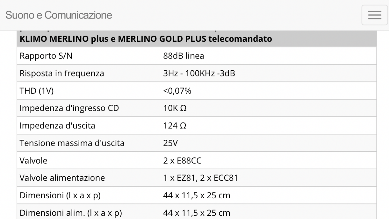

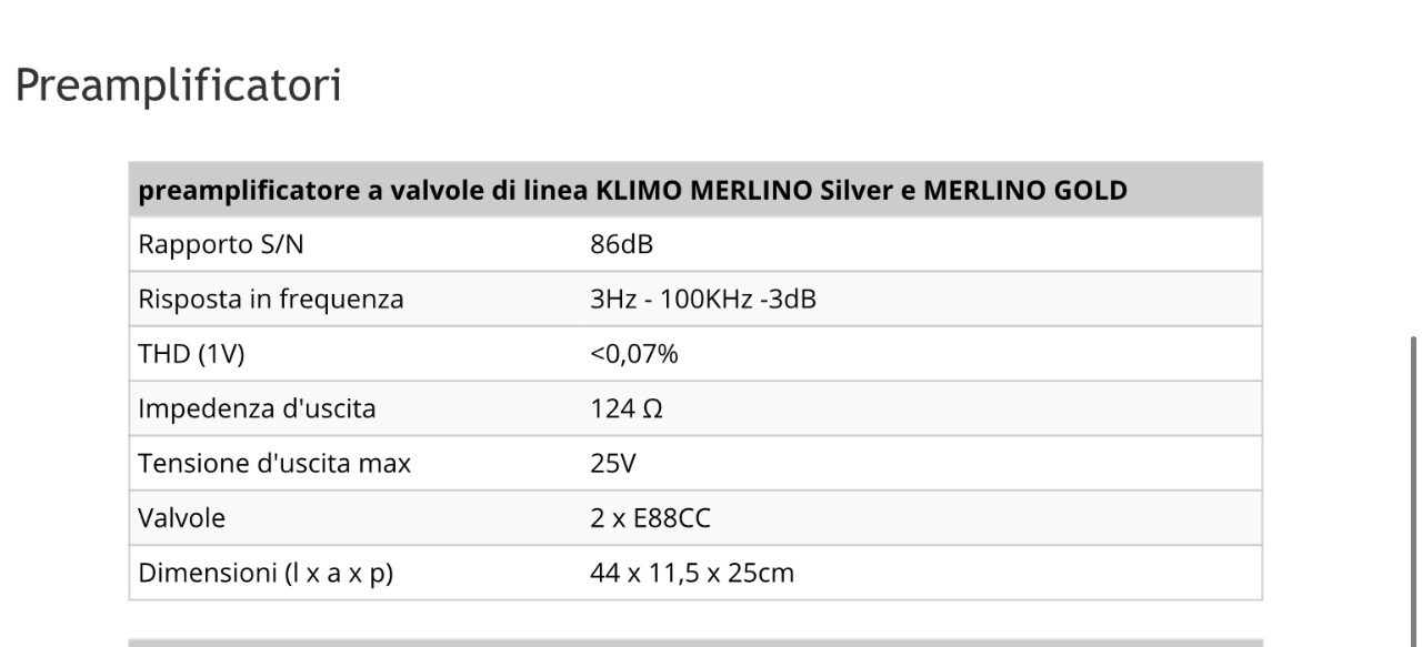

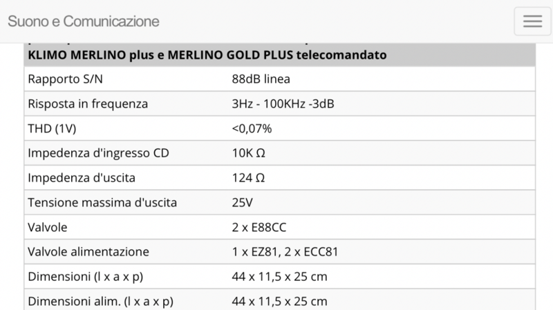

Sankara Inviato 17 Aprile 2021 Autore Condividi Inviato 17 Aprile 2021 @magicaroma sarebbe anche l’ora di poter uscire dai confini . Berlino poi mai vista ...approfitterò sicuramente 👍👍 Sul sito ho trovato questi dati Link al commento https://melius.club/topic/1240-klimo-merlin-vs-merlino/page/2/#findComment-45552 Condividi su altri siti Altre opzioni di condivisione...
FedeZappa Inviato 17 Aprile 2021 Condividi Inviato 17 Aprile 2021 @salva57d quel dato l’ho preso da un annuario, potrebbe anche essere un errore. Nel sito del costruttore non è dichiarato. Provo a cercare meglio. @Sankara, ho postato senza leggere il tuo post, ho visto adesso che hai messo gli stessi dati. Link al commento https://melius.club/topic/1240-klimo-merlin-vs-merlino/page/2/#findComment-45574 Condividi su altri siti Altre opzioni di condivisione...
