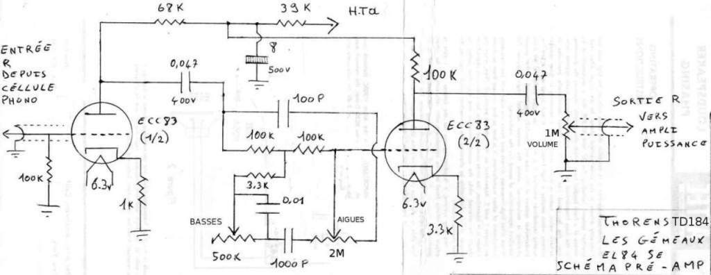

lucaz78 Inviato 20 Gennaio 2023 Autore Condividi Inviato 20 Gennaio 2023 sto trovando in rete pochissime informazioni,prevalentemente in alcuni forum francesi. Avrei trovato anche questo schema pubblicato da un forumer,credo sia abbastanza attendibile ma non ci metto la mano sul fuoco. Link al commento https://melius.club/topic/12434-thorens-les-gemeaux-mi-aspetta-un-lungo-e-laborioso-restauro/page/2/#findComment-710094 Condividi su altri siti Altre opzioni di condivisione...
lucaz78 Inviato 20 Gennaio 2023 Autore Condividi Inviato 20 Gennaio 2023 questa dovrebbe essere la sezione del preamplificatore. Link al commento https://melius.club/topic/12434-thorens-les-gemeaux-mi-aspetta-un-lungo-e-laborioso-restauro/page/2/#findComment-710096 Condividi su altri siti Altre opzioni di condivisione...

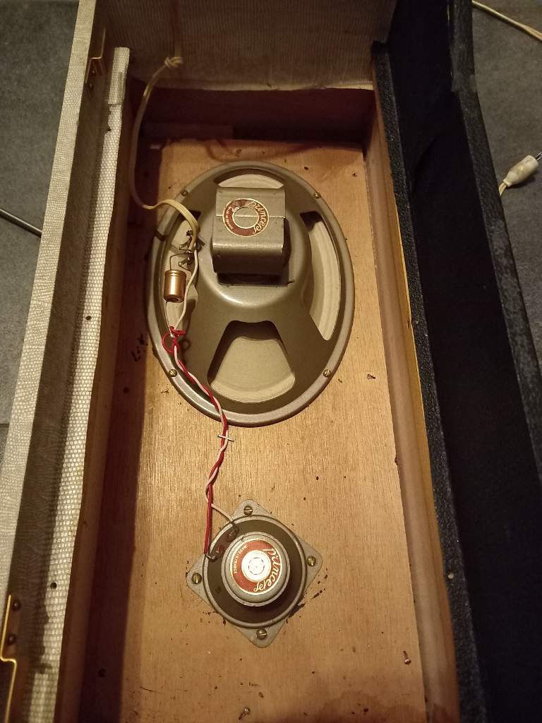

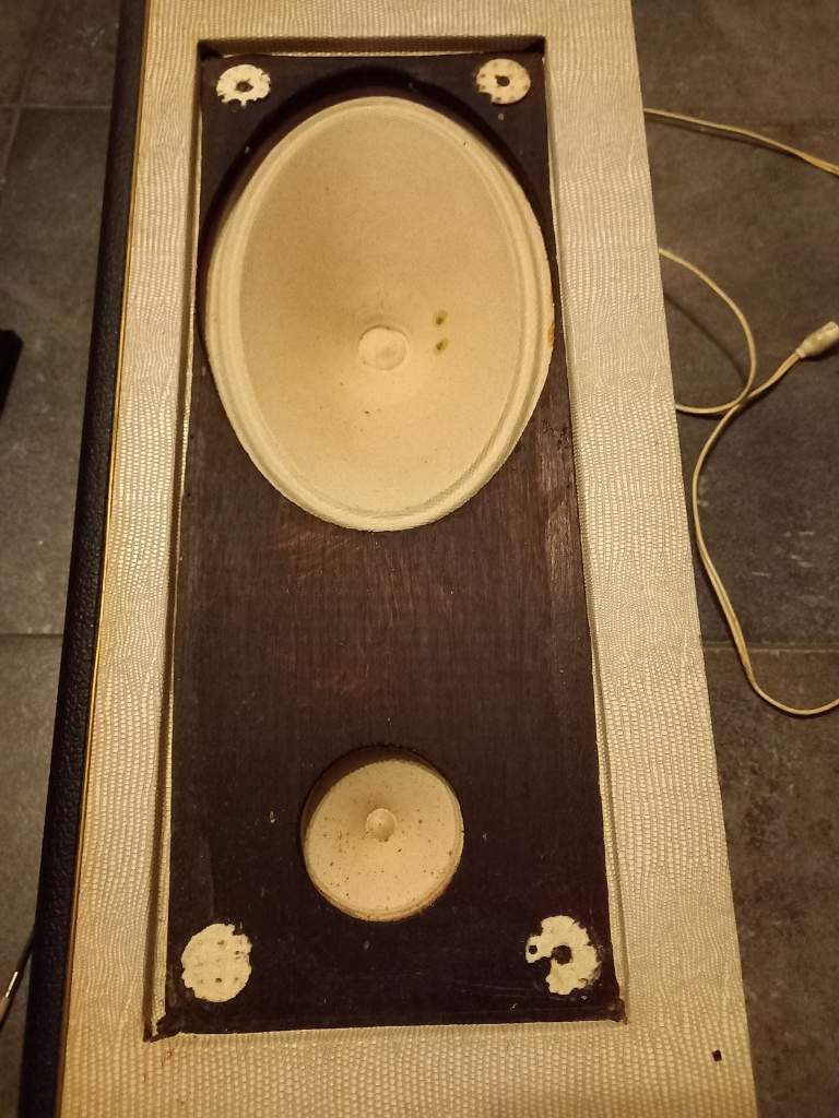

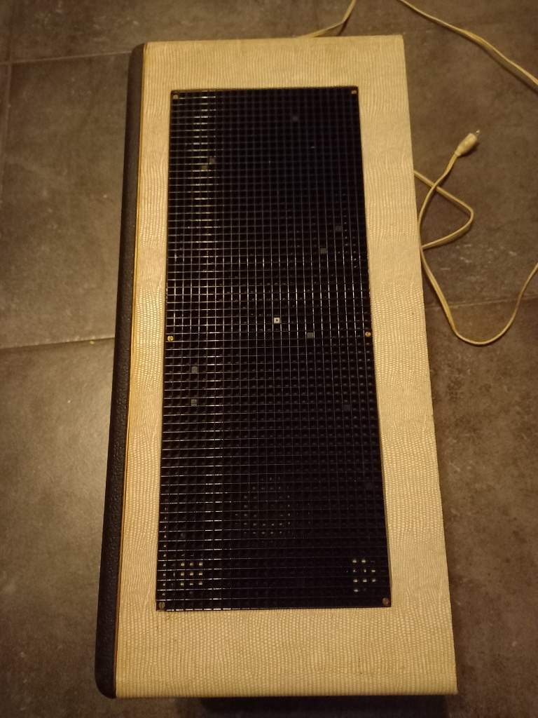

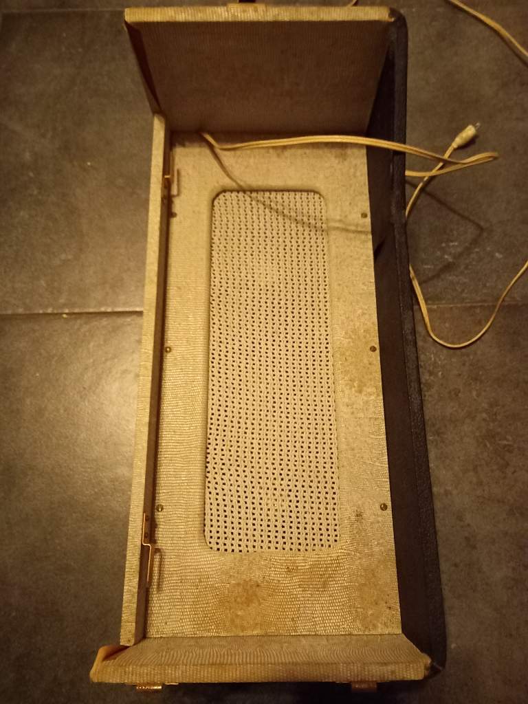

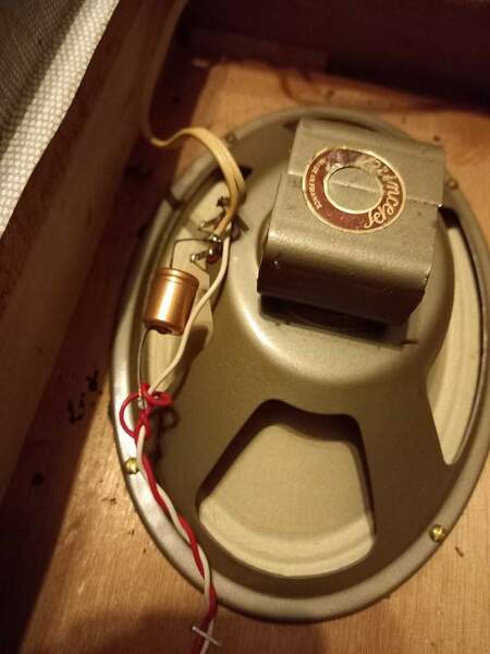

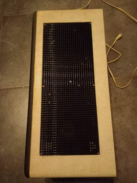

lucaz78 Inviato 21 Gennaio 2023 Autore Condividi Inviato 21 Gennaio 2023 questi sono i diffusori. Griglie in plastica sia davanti che dietro (strana costruzione). 2 trasduttori in carta, un ellittico 18x13 e un piccolo 5cm. Un condensatore (credo come filtro) tra i due. Si notano alcune piccole fioriture di muffa sulla carta che non so come trattare. a questi posso pensarci da solo,si tratta di ripulire ed incollare nuovamente il rivestimenti in alcuni punti dove si sta staccando dal legno, eventualmente sostituire il cavetto,i connettori punto-linea ed il condensatore. operazione economica e alla mia portata (apparte trattare la carta degli altoparlanti...che posso fare?) Link al commento https://melius.club/topic/12434-thorens-les-gemeaux-mi-aspetta-un-lungo-e-laborioso-restauro/page/2/#findComment-710289 Condividi su altri siti Altre opzioni di condivisione...
P.Bateman Inviato 21 Gennaio 2023 Condividi Inviato 21 Gennaio 2023 La muffa la puoi ammazzare con la varichina, però su quella carta potresti far danni. Link al commento https://melius.club/topic/12434-thorens-les-gemeaux-mi-aspetta-un-lungo-e-laborioso-restauro/page/2/#findComment-710407 Condividi su altri siti Altre opzioni di condivisione...
lucaz78 Inviato 21 Gennaio 2023 Autore Condividi Inviato 21 Gennaio 2023 Quindi come potrei trattare i coni in carta? Le restanti parti del cabinet non ci sono problemi, è legno e pelle sintetica quindi vado di sgrassatore o altri prodotti ,ma gli altoparlanti non so cosa fare. Se li lascio stare che succede? Considerando che adesso resteranno in casa all'asciutto le piccole fioriture di muffa potrebbero andarsene da sole? Link al commento https://melius.club/topic/12434-thorens-les-gemeaux-mi-aspetta-un-lungo-e-laborioso-restauro/page/2/#findComment-710462 Condividi su altri siti Altre opzioni di condivisione...
oscilloscopio Inviato 21 Gennaio 2023 Condividi Inviato 21 Gennaio 2023 @lucaz78 A mio parere dagli solo una spazzolata con un pennello a setole medie e non fare altro. Link al commento https://melius.club/topic/12434-thorens-les-gemeaux-mi-aspetta-un-lungo-e-laborioso-restauro/page/2/#findComment-710571 Condividi su altri siti Altre opzioni di condivisione...
78 giri Inviato 21 Gennaio 2023 Condividi Inviato 21 Gennaio 2023 11 minuti fa, oscilloscopio ha scritto: A mio parere dagli solo una spazzolata con un pennello a setole medie e non fare altro. Quoto 👍 Link al commento https://melius.club/topic/12434-thorens-les-gemeaux-mi-aspetta-un-lungo-e-laborioso-restauro/page/2/#findComment-710580 Condividi su altri siti Altre opzioni di condivisione...
lucaz78 Inviato 21 Gennaio 2023 Autore Condividi Inviato 21 Gennaio 2023 si certo,meglio non usare nessun prodotto aggressivo sulla carta,le faccio asciugare bene poi provo a dare una spazzolata. Link al commento https://melius.club/topic/12434-thorens-les-gemeaux-mi-aspetta-un-lungo-e-laborioso-restauro/page/2/#findComment-710587 Condividi su altri siti Altre opzioni di condivisione...

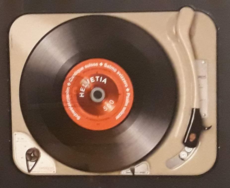

lucaz78 Inviato 22 Gennaio 2023 Autore Condividi Inviato 22 Gennaio 2023 riguardo al giradischi,ho sentito Lucchetti, al momento non potrebbe lavorarci,e comunque visto il valore "relativo" del td184 mi ha consigliato di procedere da solo alla revisione. Quindi sostituzione dei funghetti motore e telaio, puleggia, cinghia ed eventualmente bronzine motore (tutto ordinabile dal suo sito). I leveraggi sembrano tutti funzionali,hanno solo bisogno di essere puliti e lubrificati. Il condensatore antiscintilla è da cambiare perchè in perdita. costruirò una base "provvisoria" su cui fissare la top-plate in legno rivestito, per poter lavorare meglio sul giradischi (4 tavolette di legno e 8 viti),in modo da avere accesso ai meccanismi e poterlo appoggiare su un lato. Sapete dirmi che tipo di condensatore cercare (è lo stesso dei td124), e che prodotti usare per pulire e lubrificare i leveraggi e tutto il resto (motore,perno ecc.)? Link al commento https://melius.club/topic/12434-thorens-les-gemeaux-mi-aspetta-un-lungo-e-laborioso-restauro/page/2/#findComment-711394 Condividi su altri siti Altre opzioni di condivisione...
