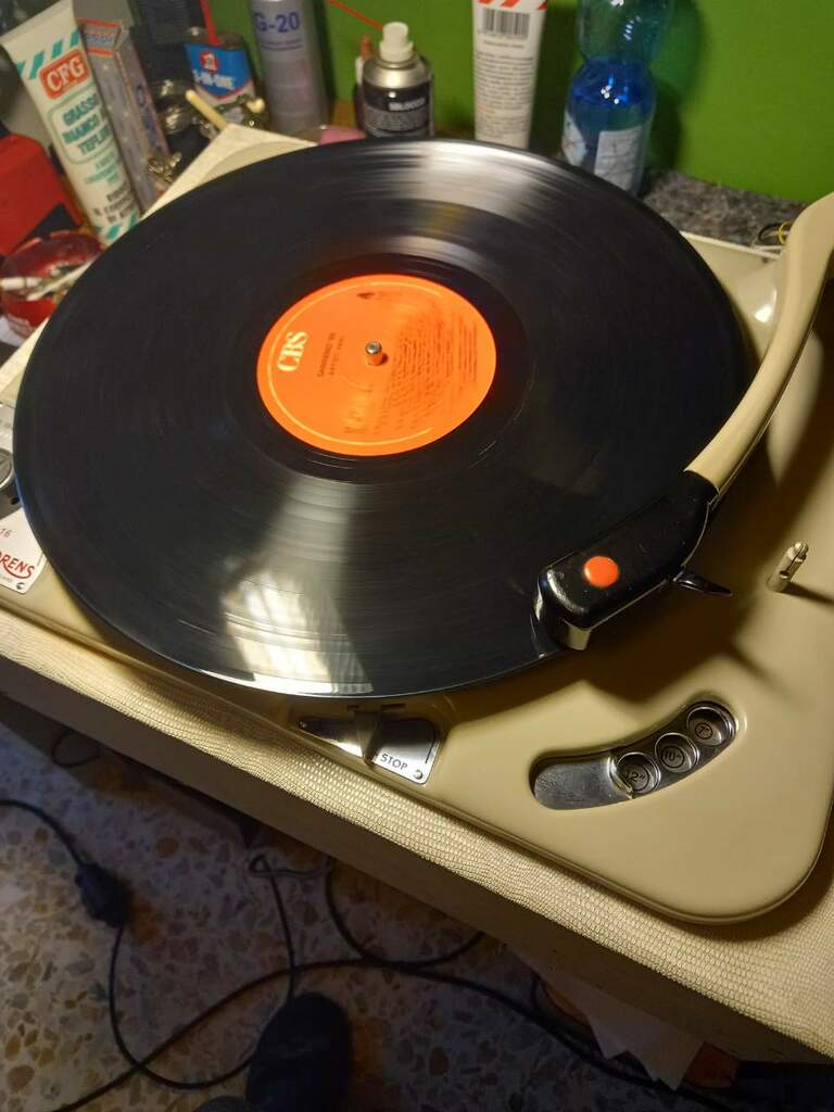

lucaz78 Inviato 28 Gennaio 2023 Autore Condividi Inviato 28 Gennaio 2023 mentre lavoro sul resto,sto prendendo in esame anche la testina. questa è la Shure M77M-S con cui è arrivato il giradischi. Dalle poche informazioni che ho trovato dovrebbe essere una MM con una uscita abbastanza elevata (questo comunque vorrebbe dire che l'amplificatore può gestire una MM, cosa credo abbastanza rara per una fonovaligia del 1963). La sigla è diversa da quella riportata sul catalogo shure,e nei loro cataloghi non ci sono altre informazioni. è stata prodotta tra il 1962 e il 1963. Il peso di lettura alto la fa somigliare ad una testina per jukebox, e visto che il giradischi arriva a 78 giri lo stilo dovrebbe essere compatibile anche con questo tipo di solchi (anche se in casa non ho nessun 78 giri,quindi potrei farne a meno...). Come potrei fare per testarne il funzionamento senza avere la possibilità di montarla su altri giradischi,e quale è lo chema dei collegamenti (1 blu, 1 nero e 2 gialli)? se fosse funzionante,sarebbe una buona testina,o potrei montare di meglio su questo tipo di braccio? Link al commento https://melius.club/topic/12434-thorens-les-gemeaux-mi-aspetta-un-lungo-e-laborioso-restauro/page/4/#findComment-717933 Condividi su altri siti Altre opzioni di condivisione...
ediate Inviato 28 Gennaio 2023 Condividi Inviato 28 Gennaio 2023 @lucaz78 leggendo il depliant della Shure, la M77 è una testina "custom" adatta a pesi di lettura da 3 a 6 grammi, con puntina adatta anche ai 78 giri. Se il secondo punto, non avendo 78 giri, non è un problema, non lo è, secondo me, nemmeno il primo perchè il braccio sembra consentire regolazioni del peso di lettura (da verificare con una bilancina). Per quanto riguarda i collegamenti, i due fili gialli secondo me sono la massa dei due canali, mentre il blu e il nero i positivi dei canali sinistro e destro, anche questi da verificare con un disco che ha una buona separazione degli strumenti - tipicamente i primi dischi stereo dei Beatles, per dirne uno - o con un disco test. Io proverei il tutto con una AudioTechnica AT95 "basica". 1 Link al commento https://melius.club/topic/12434-thorens-les-gemeaux-mi-aspetta-un-lungo-e-laborioso-restauro/page/4/#findComment-718145 Condividi su altri siti Altre opzioni di condivisione...

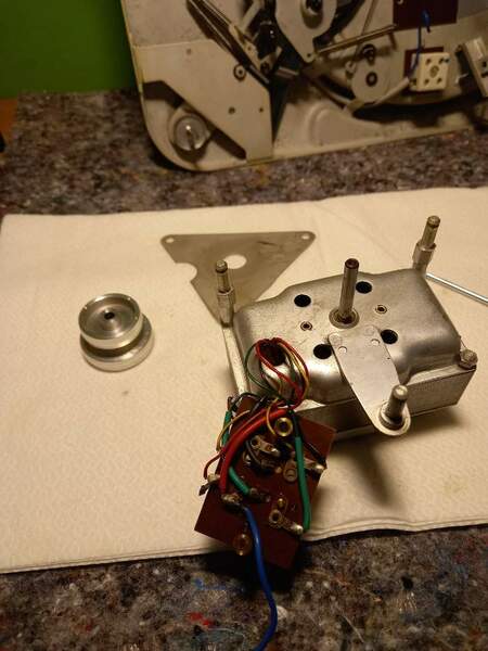

lucaz78 Inviato 28 Gennaio 2023 Autore Condividi Inviato 28 Gennaio 2023 oggi ho preso un po di coraggio,e dopo aver cambiato il condensatore antiscintilla e pulito i contatti con spray, ho provato a collegare il giradischi....ma non parte! girando a mano il rotore del motore si sente molta resistenza,come se (sicuramente...) il vecchio olio all'interno abbia "incollato" il rotore alla bronzina restando per decenni fermo. Può essere questo? avevo già messo in conto di smontare il motore,pulire e cambiare le bronzine,ma se dovessi anche cambiare gli avvolgimenti (significa motore "nuovo"), sarebbe un ulteriore esborso che non avevo calcolato! se è bloccato dal vecchio lubrificante rischio di causare danni ad accenderlo? Link al commento https://melius.club/topic/12434-thorens-les-gemeaux-mi-aspetta-un-lungo-e-laborioso-restauro/page/4/#findComment-718579 Condividi su altri siti Altre opzioni di condivisione...
madero Inviato 28 Gennaio 2023 Condividi Inviato 28 Gennaio 2023 Beh se non parte è meglio non forzarlo e provvedere alla pulizia sperando sia solo quello il problema Link al commento https://melius.club/topic/12434-thorens-les-gemeaux-mi-aspetta-un-lungo-e-laborioso-restauro/page/4/#findComment-718625 Condividi su altri siti Altre opzioni di condivisione...
lucaz78 Inviato 28 Gennaio 2023 Autore Condividi Inviato 28 Gennaio 2023 @madero non insisto,mi ero lasciato prendere dalla fretta.Rischierei di danneggiare le bobine. Leggendo in rete ho visto che questo problema può essere causato dal vecchio lubrificante "secco" ,oppure da un filo elettrico danneggiato. Vista la scarsa usura degli altri componenti, non credo che gli avvolgimenti abbiano lavorato tanto da essere "finiti", ma tutto può essere. Come si dice da noi "ormai sono a mollo...devo nuotare!!!" pulirò tutti i cinematismi, smonterò il motore per le dovute operazioni,magari rifaccio i cablaggi interni (semplice cordicella da 1mmq),e se poi proprio non va,allora cambierò anche gli avvolgimenti (altri 130 euro....sigh...). Almeno a quel punto il motore sarà come nuovo. paradossalmente nonostante il valore più basso, la revisione di questo 184 è quasi uguale a quella del 124 .Motore e sistema puleggia-satellite sono gli stessi. il perno del piatto è semplificato, senza fondello smontabile, ma in più c'è l'automatismo del braccio da pulire e tarare. Link al commento https://melius.club/topic/12434-thorens-les-gemeaux-mi-aspetta-un-lungo-e-laborioso-restauro/page/4/#findComment-718689 Condividi su altri siti Altre opzioni di condivisione...
mchiorri Inviato 31 Gennaio 2023 Condividi Inviato 31 Gennaio 2023 Il 28/1/2023 at 16:16, lucaz78 ha scritto: girando a mano il rotore del motore si sente molta resistenza,come se (sicuramente...) il vecchio olio all'interno abbia "incollato" il rotore alla bronzina restando per decenni fermo. Può essere questo? avevo già messo in conto di smontare il motore,pulire e cambiare le bronzine,ma se dovessi anche cambiare gli avvolgimenti (significa motore "nuovo"), sarebbe un ulteriore esborso che non avevo calcolato! se è bloccato dal vecchio lubrificante rischio di causare danni ad accenderlo? si, senz'altro. Ciò però non esclude gli altri problemi elettrici. il mio TD124 (molto simile) era con olio completamente grippato: era fermo da almeno 20 anni..... Luchetti , mi ha sistemato il tutto, bronzine comprese. Prova a pulire, se non funzionasse avrai un motore nuovo anche nell'avvolgimento. Complimenti nell'insieme un gran bell'ogggetto. Anche lato ampli e diffusori, che mi ricordano la produzione tedesca Philips etc. Ti darà soddisfazioni... 1 Link al commento https://melius.club/topic/12434-thorens-les-gemeaux-mi-aspetta-un-lungo-e-laborioso-restauro/page/4/#findComment-721355 Condividi su altri siti Altre opzioni di condivisione...

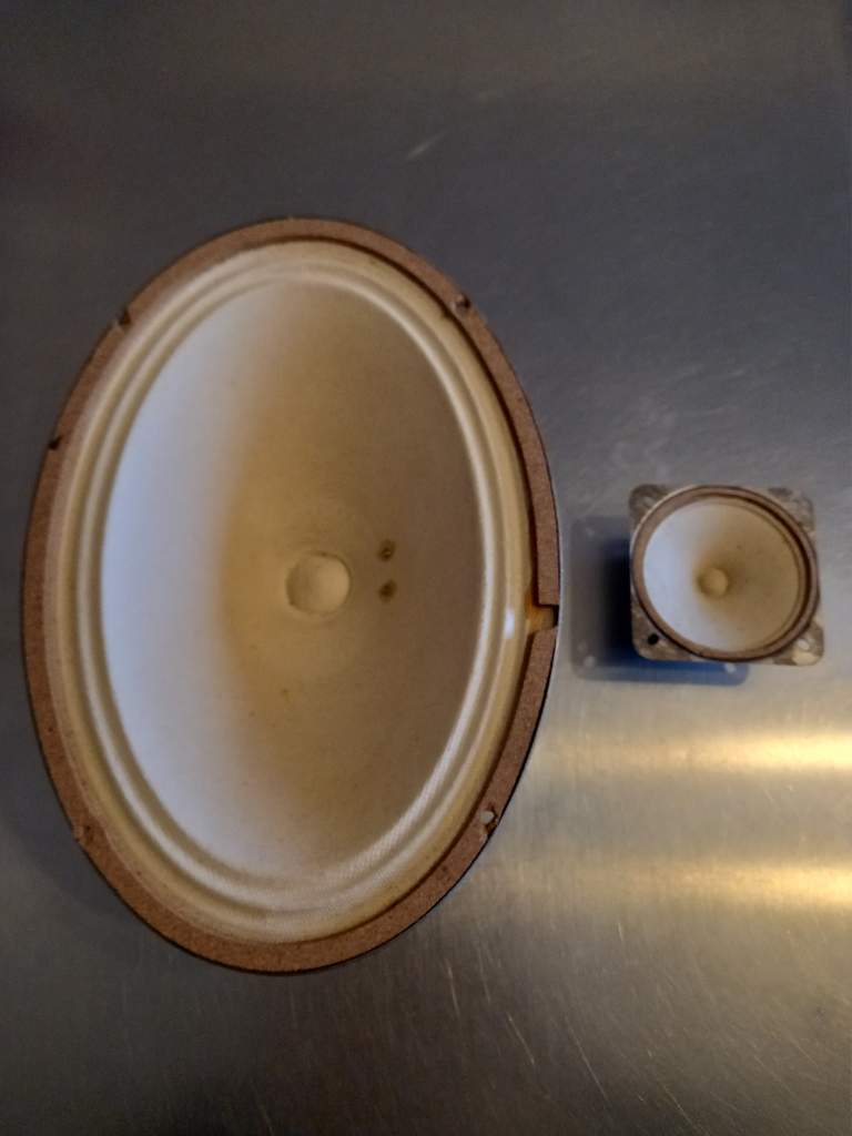

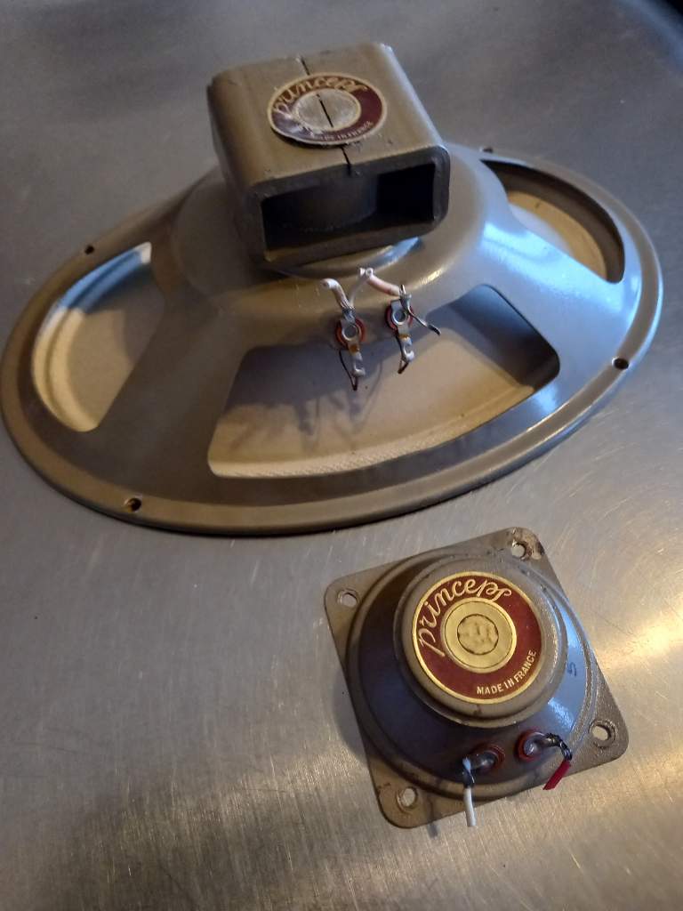

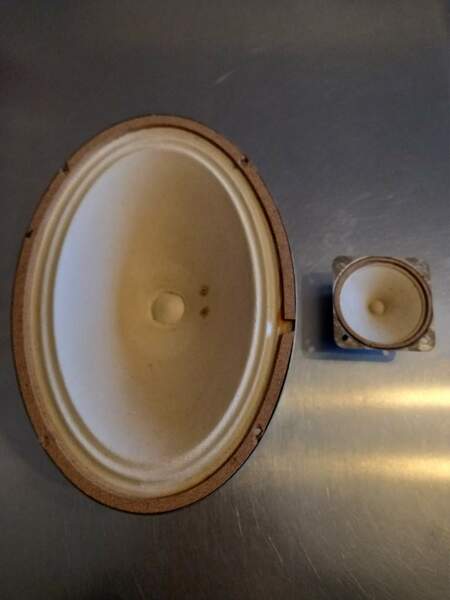

lucaz78 Inviato 3 Febbraio 2023 Autore Condividi Inviato 3 Febbraio 2023 cercando in rete ho trovato (pochissime) informazioni riguardo gli altoparlanti montati sui diffusori. L'ellittico è un full-range prodotto da Princeps negli anni 50/60 (azienda che a quanto pare fu poi assorbita dalla Audax). Monta un piccolo magnete in alnico, ed è stato utilizzato in passato da Hiraga per un suo progetto di monovia (ultima foto). Non conosco l'impedenza. Credo di lasciare stare la guarnizione in sughero,potrei sovrapporre del foam ma non so che risultato otterrei. Nessuna informazione invece riguardo al tweeter. Oggi tempo permettendo mi dedicherò ai diffusori, con nuovo cavetto e connettore, e nuovo condensatore di filtro. un po di ricerca,per curiosità,fa sempre piacere,per conoscere la storia di questi oggetti. 2 Link al commento https://melius.club/topic/12434-thorens-les-gemeaux-mi-aspetta-un-lungo-e-laborioso-restauro/page/4/#findComment-724815 Condividi su altri siti Altre opzioni di condivisione...

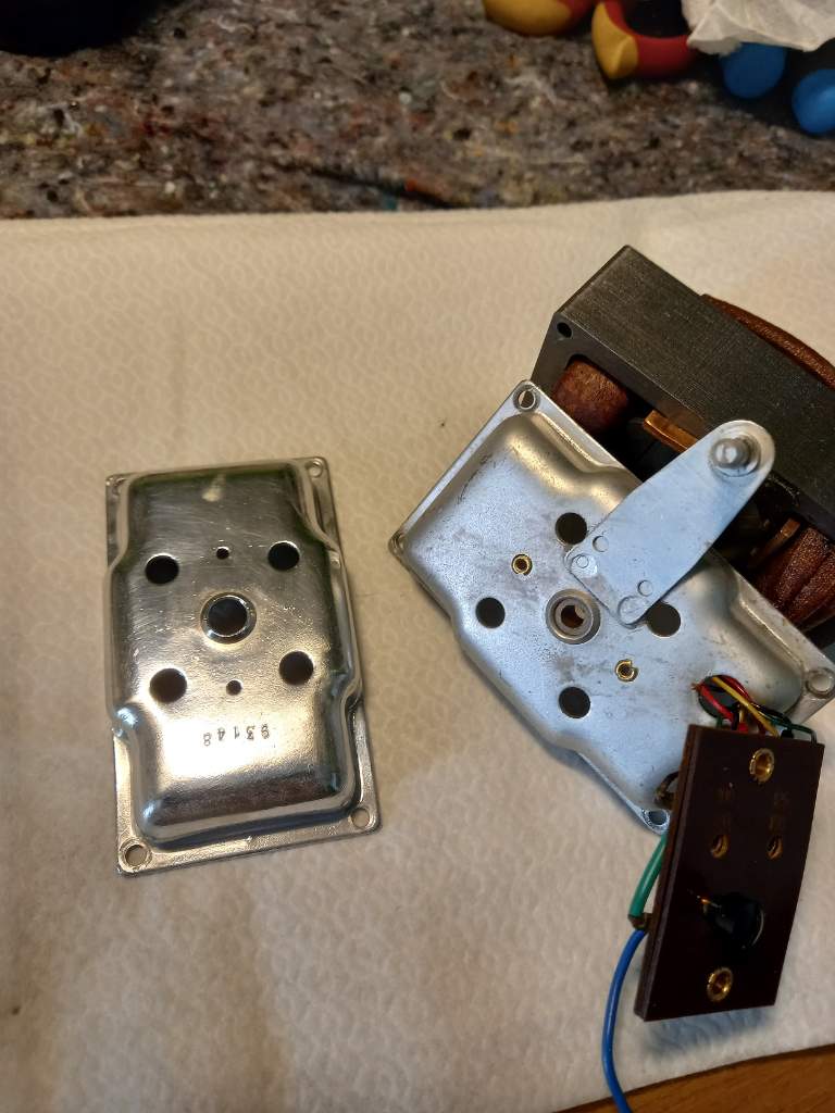

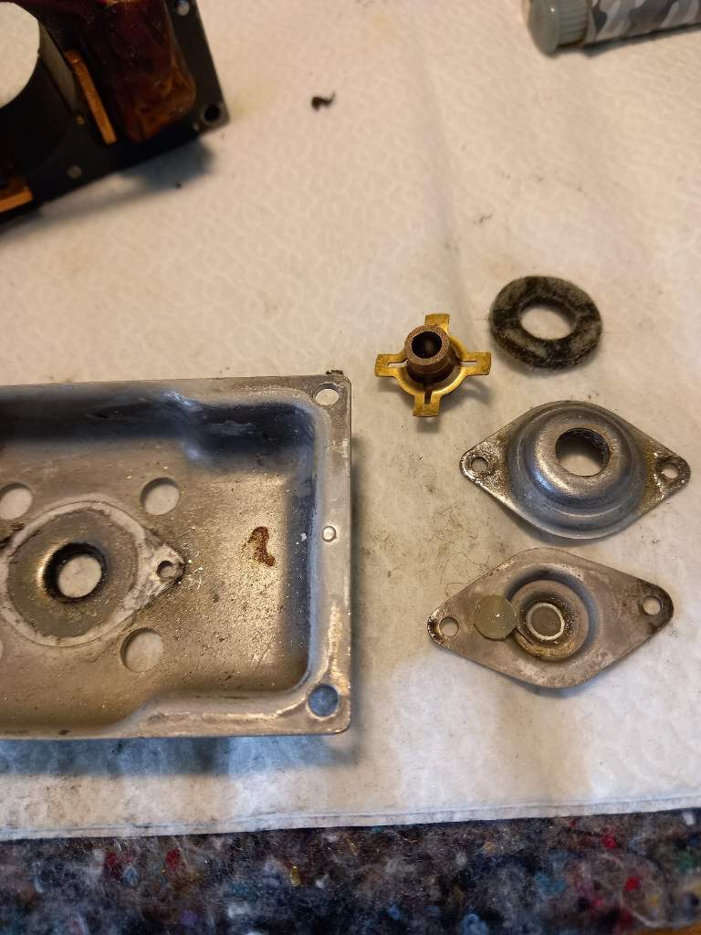

lucaz78 Inviato 4 Febbraio 2023 Autore Condividi Inviato 4 Febbraio 2023 dopo aver terminato i diffusori, oggi inizia il "lavoraccio": resuscitare il motore E50. ho ricevuto ieri i componenti da Audiosilente,spero solo che gli avvolgimenti non siano compromessi. ad occhio nudo lo stato delle parti mobili sembra buono,credo che non sia stato usato molto questo giradischi. Non si notano evidenti segni di usura. Link al commento https://melius.club/topic/12434-thorens-les-gemeaux-mi-aspetta-un-lungo-e-laborioso-restauro/page/4/#findComment-725957 Condividi su altri siti Altre opzioni di condivisione...

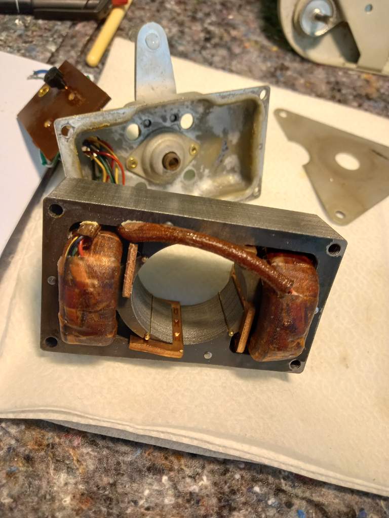

lucaz78 Inviato 5 Febbraio 2023 Autore Condividi Inviato 5 Febbraio 2023 ecco cosa si trova dentro un motore E50 di oltre 50 anni. Lucchetti vedendo la foto mi ha sconsigliato (contro il suo interesse) di cambiare le bobine. Secondo lui,vedendole,sono nella norma. Quelle che vende sono la versione MK2, sviluppano una maggiore coppia, ed essendo il piatto del 184 più leggero avrei un problema di vibrazioni, e dovrei acquistare anche il kit mk2 (torrette più lunghe e doppi gommini,oppure molle) per risolverlo. E va anche tenuto conto il minor valore del giradischi rispetto agli altri Thorens. Quindi se dopo riassemblato funzionerà correttamente le lascerò stare. Link al commento https://melius.club/topic/12434-thorens-les-gemeaux-mi-aspetta-un-lungo-e-laborioso-restauro/page/4/#findComment-727096 Condividi su altri siti Altre opzioni di condivisione...
