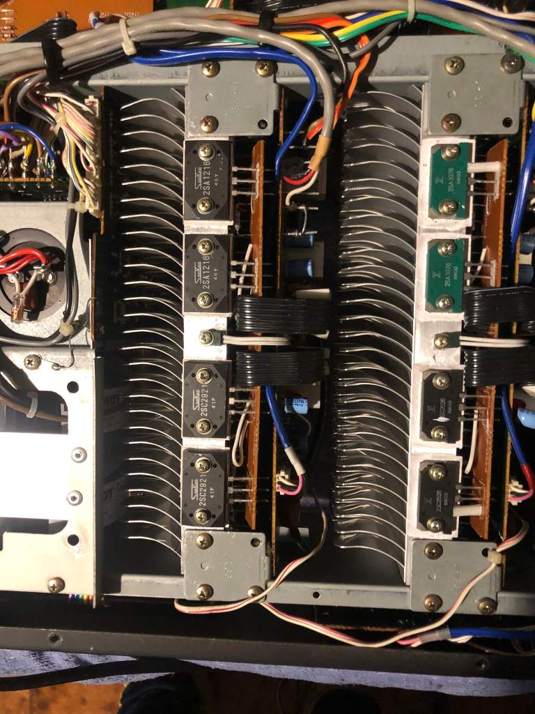

Ciao a tutti, ho da poco acquistato un Luxman L530 da un forumer.
Ha qualche problemino, quello più "antipatico" è che un canale suona più basso ed è come mancassero frequenze...
Ma non lo fa sempre, non ho provato con un segnale mono.
Decido di portarlo a fare una revisione in un laboratorio di riparazioni.
Il tecnico mi manda la foto dell'apparecchio aperto, si nota subito che un canale ha i fujitsu che sarebbero originali 2sc2526/2sa1076, l'altro canale monta i sanken 2sc2921/2sa1216.
Che dovrebbero essere complementari.
Chiesto all'amico forumer se era al corrente, disponibilità immediata, ha contattato quello che lo aveva venduto ma anche questi non era al corrente del "cambio".
Cosa è meglio fare in questo caso? Cerco, ammesso di trovarla una coppia di Fujitsu?

concordo con tutti: non e' un problema di finali ma di potenziometri e selettori sporchi, secondo me  ad ampli spento ruotando tutte le manopole, pulsanti e selettori velocemente suoneranno regolarmente, poi magari il problema si ripetera' poiche' richiedono di un'accurata pulizia, proverei anche a collegare i diffusori nell'altro canale (il B se si sta usando l'A o viceversa).
SALVO.
Ho avuto lo stesso problema sul mio 530 da quando lo presi usato circa 10 anni fa, portato da un paio di laboratori che dicevano di aver disossidato, regolato, pulito....niente da fare. Dopo qualche tempo tutto come prima.
Finche ho trovato il laboratorio che ha veramente smontato, disossidato, pulito....:classic_wink:
