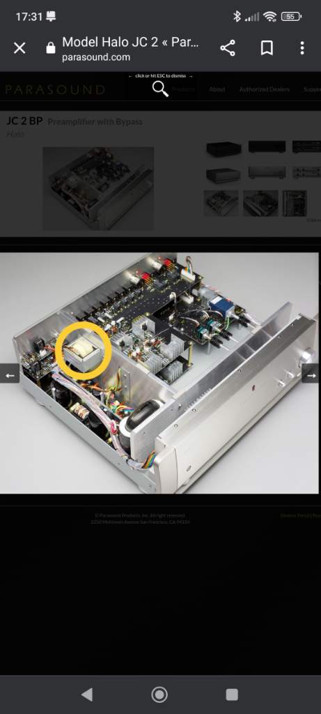

Ciao a tutti, sembra che ultimamente la sfiga audiofila mi perseguiti: dopo un piccolo problema sul crossover del diffusore destro, ieri mi sono accorto di un noioso ronzio proveniente solo dal diffusore sinistro. È un ronzio che emette un rumore abbastanza greve che aumenta all'aumentare del volume. Inoltre, quando giro la manopola del volume, il diffusore sinistro gracchia.
Ho fatto diversi tentativi per cercare di capire se fosse io diffusore, il pre o il finale. A proposito, sono possessore di un pre Parasound jc 2 bp e di un finale sempre parasound a21 +. Ebbene, come dicevo, dopo aver invertito cavi di potenza dei diffusori, dopo aver cambiato prese, cavi di alimentazione o investito attacchi per mettere in fase la presa, ho individuato la provenienza del ronzio: arriva dal pre ed in particolare da quello che credo sia il trasformatore. A tal proposito, vi allego la foto con un cerchio del componente che credo emetta il fastidioso rumore (ho tolto il coperchio ed avvicinato l'orecchio).

@Seba77 Quindi proveniente dal diffusore (rumore acustico), non rumore generato e ascoltabile avvicinandosi al finale o al pre (rumore generato da vibrazioni tipicamente di un trafo quindi rumore meccanico) come descrivevi nel post di apertura:
https://melius.club/topic/12473-ronzio-da-preamplificatore/#findComment-712197
@Suonatore mi sono espresso male: sento entrambi i rumori. Col volume abbassato sento il ronzio provenire dalle elettroniche: a freddo lo sento solo dal preamplificatore (da trafo cerchiato in giallo) mentre quando faccio andare un pò sia il pre che il finale il ronzio sembra provenire dal finale. Inoltre, quando comincio ad aumentare il volume sento quel rumore di cui ti ho parlato dal diffusore sinistro. Insomma, un bel casino, vero?

@Seba77
Se hai invertito i cavi pre-finale ed il rumore rimane a sx non è il pre ma il finale.
Per il ronzio del piccolo trafo la questione è un pò più complicata da risolvere
Se hai uscite ed ingressi non bilanciati prova con un cavo standard.
E se hai una sorgente con il volume, per esempio un CD o streamer, con attenzione, collegalo direttamente al finale vedi cosa succede

Allora ragazzi, ho fatto una prova abbastanza illuminante. Ho tolto il pre di mezzo (già staccando la spina il ronzio sparisce) ed ho collegato il Bricasti M3 direttamente al finale: problema sparito. Tra l'altro non avevo mai usato il bricasti come pre e devo dire che sono rimasto molto stupito dalla qualità e dalla bellezza del suono che ne esce. Ho provato quindi a togliere la musica e ad aumentare il volume e confermo: nessun ronzio o rumore proveniente dal diffusore, zero assoluto.
Deduco quindi che il pre sia il problema.

Oggi ho fatto ulteriori prove ed ho capito che il gracchiare che sento quando aumento o diminuisco il volume lo avverto solo quando ho collegato il cavo rca proveniente dal Sinto (mi serve per utilizzare finale e pre nel mio home theater) : tolto quel cavo il problema sparisce. Cambiando il cavo il problema persiste quindi non è un problema di cavo
