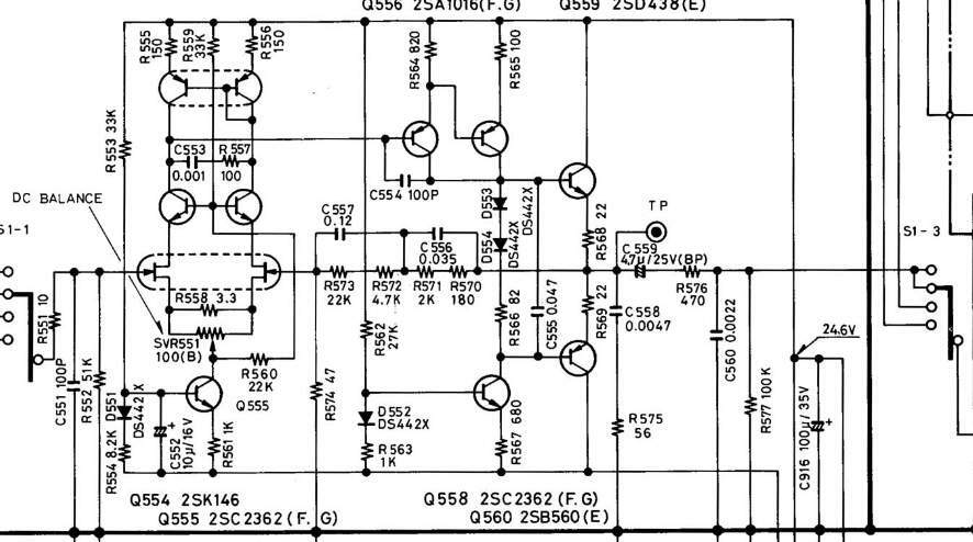

TheoTks Inviato 23 Gennaio 2023 Condividi Inviato 23 Gennaio 2023 @nirone95 Mah, non l'ho mai sentito per la verità, ma la tipologia dello stadio, ovvero differenziale dil'ingresso a jfet dotato sia di corrente costante che di correzione a specchio più uscita "buffer" per adattare l'impedenza sono soluzioni che hanno impegnato nitevolmente il progettista che, anche allora, poteva avere risultati anche in modo molto più semplice. La stessa tipologia circuitale, che non è adatta solo per la riaa, è stata impiegata anche su molti finali blasonati, uno per tutti l' SE-A100 della Technics. In ogni caso, come ben si sa, l'ultimo giudice sia l' orecchio. - un canale riaa mm del Sanyo (pare uno stadio finale in piccolo) 2 Link al commento https://melius.club/topic/12475-creek-obh-8-pre-phono/#findComment-712911 Condividi su altri siti Altre opzioni di condivisione...

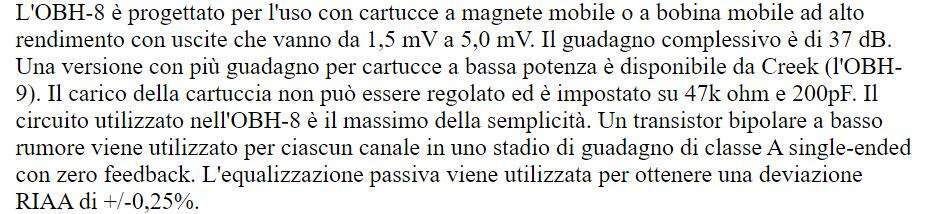

nirone95 Inviato 23 Gennaio 2023 Autore Condividi Inviato 23 Gennaio 2023 @long playing leggendo un articolo su una rivista il creek OBH 8 è in classe A, questa è sicuramente una scelta progettuale diversa rispetto allo stadio phono del c55... 1 Link al commento https://melius.club/topic/12475-creek-obh-8-pre-phono/#findComment-712922 Condividi su altri siti Altre opzioni di condivisione...

TheoTks Inviato 23 Gennaio 2023 Condividi Inviato 23 Gennaio 2023 4 minuti fa, nirone95 ha scritto: una scelta progettuale diversa I preampli riaa, per l'intensita dei segnali che trattano, ossia da qualche mV al livello "linea", difficilmente escono dalla classe A Quello semplicissimo qui sotto, e in genere tutti quelli a transistor costruiti dai principianti, sono in classe A - - Al di la di questo, niente da eccepire, l'essenziale è che piaccia a te. 2 Link al commento https://melius.club/topic/12475-creek-obh-8-pre-phono/#findComment-712943 Condividi su altri siti Altre opzioni di condivisione...

long playing Inviato 23 Gennaio 2023 Condividi Inviato 23 Gennaio 2023 @nirone95 2 ore fa, nirone95 ha scritto: leggendo un articolo su una rivista il creek OBH 8 è in classe A, questa è sicuramente una scelta progettuale diversa rispetto allo stadio phono del c55... Come ti e' stato gia' spiegato , tali circuitazioni sono normalmente generalmente in classe A , non e' un particolarita' del Creek OBH 8. Link al commento https://melius.club/topic/12475-creek-obh-8-pre-phono/#findComment-713099 Condividi su altri siti Altre opzioni di condivisione...
