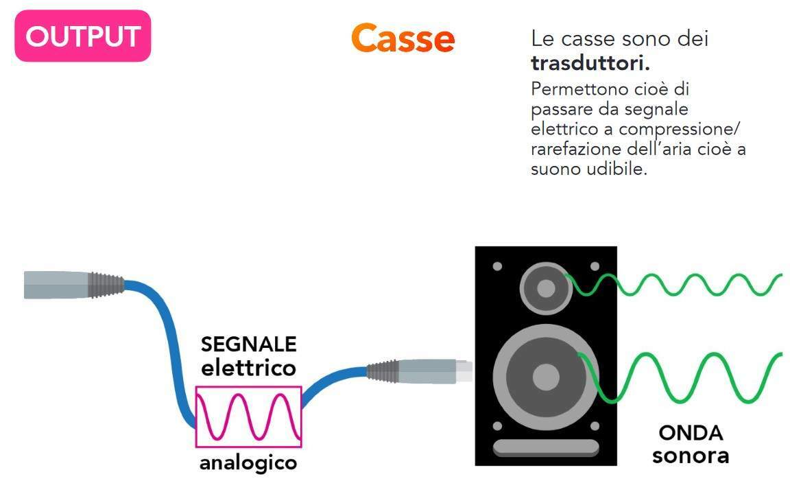

Parafrasando al contrario il nome del thread e allineandomi concettualmente agli ultimi 3/4 interventi e post sono convintissimo nel dire che parlando di:................... Watt correntosi vi é molto poco mito e tanta realtá!!.
Tralasciando il caso inverso dei microfoni (Suono ---> Segnale elettrico), quello compiuto da un qualunque altoparlante (Segnale elettrico ---> Suono)  é a tutti gli effetti un Lavoro Meccanico definito di Trasduzione Elettroacustica (e non a caso la TRECCANI parlandone cita le Correnti e non le Tensioni) che esattamente al pari di un qualunque motore elettrico, per essere svolto correttamente richiede da parte dell'amplificatore audio si Potenza, ma fissata la sua Tensione massima di esercizio, la qualitá e la costanza della prestazione in termini sia di intensitá che di durata nel tempo la fá proprio l'attitudine dell'amplificatore a generare e sostenere l'erogazione di Corrente.
E prorio qui che cascando l'asino delle menzogne e del facile marketing, la differenza tra un amplificatore audio da supermercato e uno degno di questo lo fá proprio il dimensionamento dello stage di alimentazione  e del suo Trasformatore di alimentazione (ovvero il qual cosa che da solo costa la metá se non i 3/4 quarti dell'intero amplificatore) che a paritá di potenza di targa dell'amplificatore (dato assolutamente indicativo come anche molto ingannevole) si differenziano proprio in regime dinamico e al conseguente variare dell'Impedenza di carico dei diffusori, con la capacitá di erogare Corrente al fine di garantire e sostenere immutato nel tempo lo swing dinamico di Tensione richiesto dal transiente musicale.
E tralasciamo pure per puro buon senso gli esempi fatti la comoda ma banale situazione irreale della sinusoide amplificata in regime statico, perché il comportamento reale del carico costituito dalle Impedenze e dalle Reattanze complesse (tanto induttive che capacitive) offerto dai diffusori ai morsetti dell'amplificatore audio in regime dinamico (fatto di Toni fondamentali e Armoniche) ancor ché non essere, come giustamente accennato di tipo non lineare, sono sopra tutto  infinitamente piú complesse e abbisognevoli proprio di amplificatori ........correntosi!!:classic_biggrin::classic_biggrin:
Ma ahínoi, a differenza delle potenze nominali riportate sulle patinate pagine patinate dei magnifici depliants, la dimensione e potenza dei trasformatori di alimentazione montati (che fanno la capacitá di erogazione della Corrente a paritá della Tensione di lavoro dell'ampli) dovete andarvele a cercare e sbirciare e molto raramente viene dichiarata e vantata.
