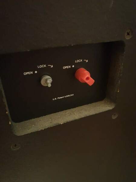

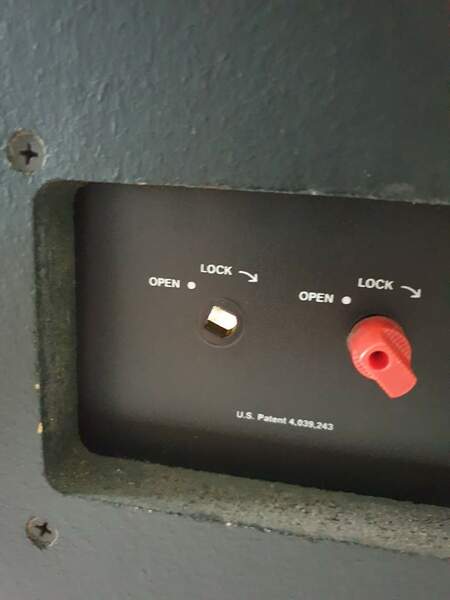

Ciao a tutti, come potete vedere dalle foto un connettore da un quarto di giro delle mie JBL L112 si è rotto. Che faccio ora? La vedo dura trovarne uno originale di ricambio. Mi conviene montare dei connettori moderni che accettano banane? Se si, quali? Con un pò di manualità, posso riuscirci da solo?

@Stefano86TV si delle boccole nero rosso di dimensioni adeguate che non sporgano eccessivamente  .togli il woofer sposti la lana di roccia  e accedi ai morsetti  li sviti  saldi i fili un lavoretto di un oretta con calma  e vedrai che migliorano sensibilmente  quelli originali hanno 30 e passa anni  e accettano fili di sezione ridotta .1 1.5 mm
https://melius.club/topic/12557-morsetti-di-potenza-jbl-l112-accetto-consigli/#findComment-721371
@Akla non ho mai tolto il woofer dalle 112. Devo prestare qualche attenzione particolare? La lana di roccia posso toccarla tranquillamente? Si sposta facilmente? Pensa che io avrei provato ad accedere da dietro. Il foro pasante sulla placchetta è "universale" o mi conviene prima smontare i vecchi, misurare il foro, e poi cercare i connettori? Grazie mille
https://melius.club/topic/12557-morsetti-di-potenza-jbl-l112-accetto-consigli/#findComment-721604
16338564209431935866936122716607.thumb.jpg.fb13bf5b3dbaf11bbdc7410565459744.jpg@Stefano86TV togli   le viti  il woofer esce tranquillamente  la lana di roccia la sposti mettendo i guanti   togli i vecchi svitandoli da dietro  spostando la lana di roccia e misuri i fori questo lavoro
-l ho fatto dieci anni fa  presta attenzione al woofer  perche dopo anni in sede  resta incollato alla sede interna  ma e un lavoro semplice fatto ovviamente con attenzione segna i cavi positivo e negativo o segnati i colori  metti i nuovi morsetti  invili i contatti che avrai saldato ai fili  e suoneranno meglio sicuramente.
https://melius.club/topic/12557-morsetti-di-potenza-jbl-l112-accetto-consigli/#findComment-722098
No non allargando con una punta  la parte della boccola lo nasconde bene  perche lo dico per il motivo che se un domani cambi idea  si vede  lascia cosi e infila la parte filettata della boccola  la copertura la nasconde al piu quello che serve ma a me non e servito sllargarlo quel poco 5 decimi per infilare la parte filettata. Lo so che irregolare ma non comporta nulla  all applicazione e suo funzionamento i dadi di serraggio vanno stretti bene sl piu se vuoi un po di frenafiletti blu pochissimo per evitare che si allentino

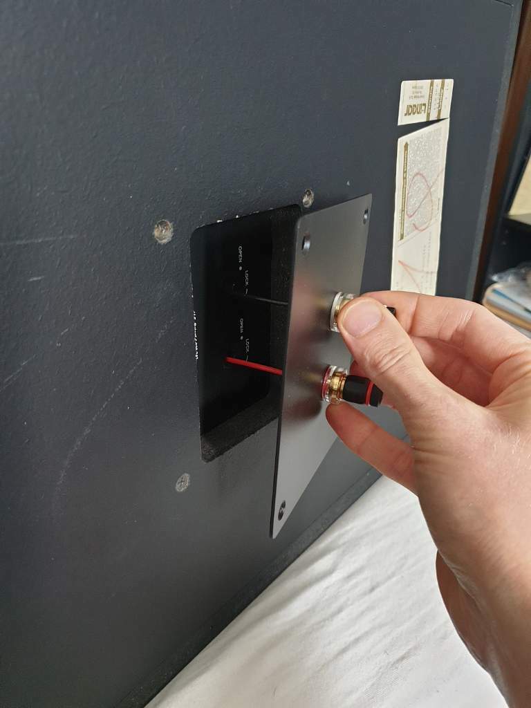

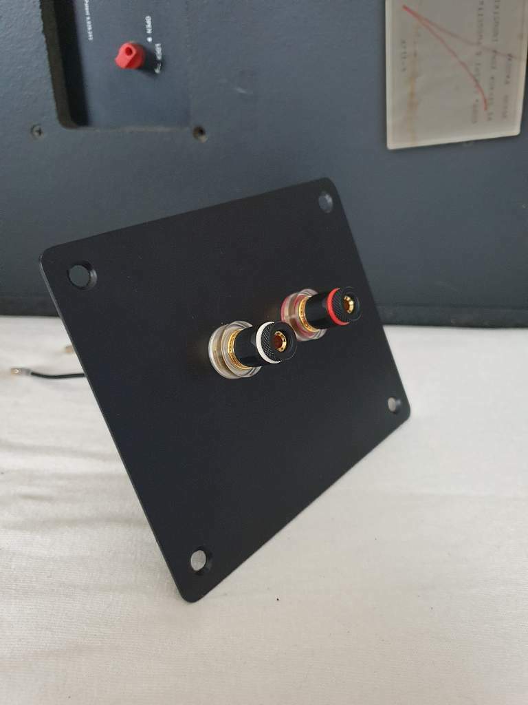

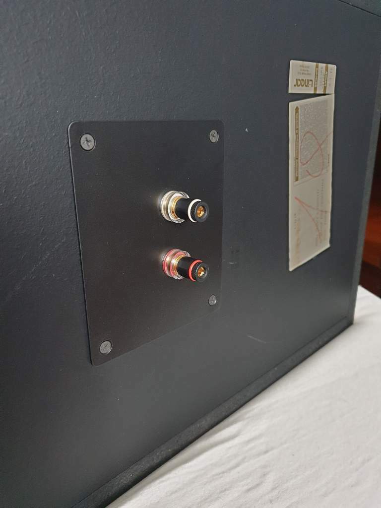

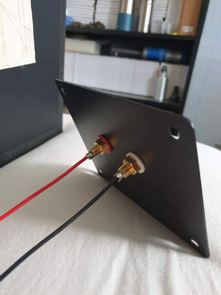

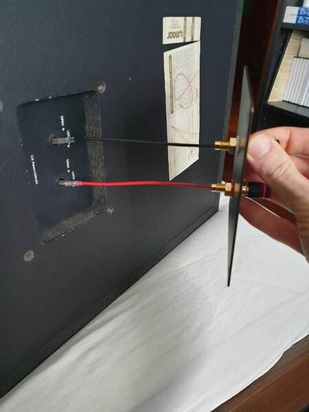

@VinZ80Scusate il ritardo. Ho risolto così (vedi foto). Ho cercato a lungo dei morsetti di buona fattura che passassero in quel foro, ma non ho trovato nulla. Per cui ho aggiunto una placca esterna e sfruttato il foro esistente come passaggio cavi. Ora i nuovi connettori (di buona fattura) sporgono un pò, però ho non ho intaccato l'originalità dei diffusori.
https://melius.club/topic/12557-morsetti-di-potenza-jbl-l112-accetto-consigli/#findComment-791328
Stefano86TV
@VinZ80 Ho preso le misure, le ho tagliate a laser e poi fatte verniciare a polvere. Ovviamente i due fori per i connettori sono adatti a quelli che ho preso io. Il laserista me ne ha fatte due o tre in più. Sono al grezzo, ma se servono a qualcuno gliele posso dare
