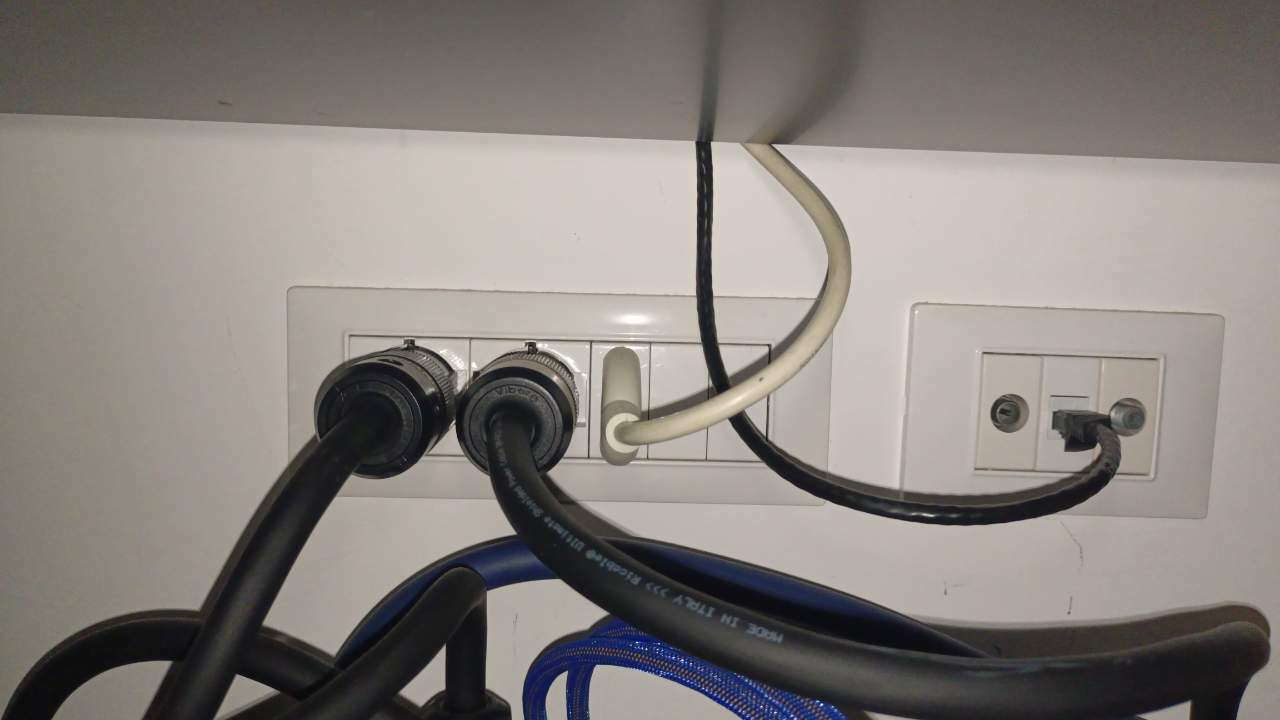

Lucasan Inviato 12 Giugno 2023 Condividi Inviato 12 Giugno 2023 21 minuti fa, PietroPDP ha scritto: Se hai più prese da poter cambiare, potresti giocare su una dove magari hai una 503 ci metti una Schuko e su una 504 ci metti la versione doppia con prese americane La versione doppia US ha uninterasse di fissaggi di 83/86 mm similissimo alla 503 italiana , sulla 504 invece ci si può mettere la “doppia schuko . Ora ho preso la versione con una schuko , poi proverò la doppia americana ed utilizzerò la schuko su una ciabatta . Ma devo rallentare gli acquisti altrimenti rischio di non capirci più nulla tra prese , fusibili e cavi Duelund . 😁 Link al commento https://melius.club/topic/12569-sostituzione-presa-a-muro/page/11/#findComment-866051 Condividi su altri siti Altre opzioni di condivisione...
Lucasan Inviato 12 Giugno 2023 Condividi Inviato 12 Giugno 2023 Si fissa nella scatola 503 : ed è l’unico modo per avere 2 prese HIFI senza fare modifiche murarie e mettere la scatola 504 . https://www.furutech.com/2015/11/18/12066/ In definitiva basta orocacciarisi una buona spina americana al posto della schuko! 😉 Link al commento https://melius.club/topic/12569-sostituzione-presa-a-muro/page/11/#findComment-866067 Condividi su altri siti Altre opzioni di condivisione...

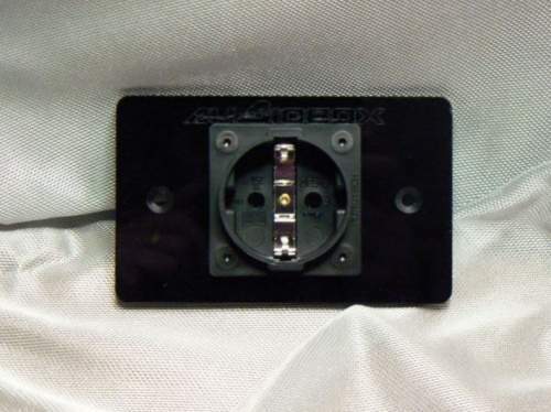

Lucasan Inviato 20 Giugno 2023 Condividi Inviato 20 Giugno 2023 Ho trovato questo adattatore Bticino Magic , che permette di utilizzare le schuko nella scatola 503 https://www.coppolav.it/it/materiale-elettrico-prodotti-fuori-produzione/11948-bticino-magic-513r-supporto-per-presa-schuko-tedesca-fissaggio-con-viti-serie-civili-made-in-italy.html https://www.coppolav.it/it/materiale-elettrico-prodotti-fuori-produzione/11947-bticino-magic-50340x-placca-per-presa-schuko-tedesca-alluminio-anodizzato-serie-civili-imq-made-in-italy.html dovrebbe semplificare a molti l’installazione . Link al commento https://melius.club/topic/12569-sostituzione-presa-a-muro/page/11/#findComment-874112 Condividi su altri siti Altre opzioni di condivisione...
