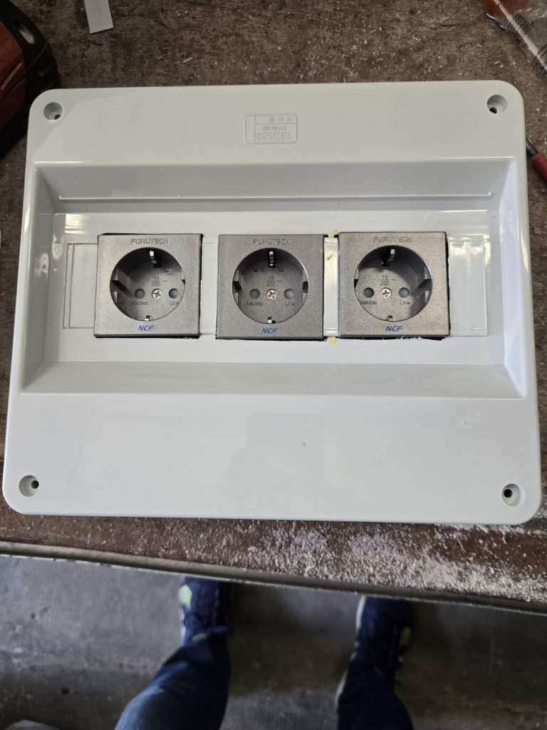

60diver Inviato 20 Marzo Condividi Inviato 20 Marzo 18 ore fa, seri201 ha scritto: Scusate se mi intrometto. Conoscete una presa a muro performante compatibile con la classica nostra scatoletta italiana? Il mio problema è che la schuko la devo affiancare ad una classica presa bipasso, nella scatoletta italiana e con placca Vimar. So che vendono le Furutech con la placca per adattarle alle nostre scatole, ma non mi permettono di affiancarla alla presa già esistente. Grazie per l'aiuto Ciao, per presa bipasso tu consideri una 10/16 italiana direi. Se è così la Furutech non sta nella classica scatola murata 503, però principalmente per la maggior profondità della presa Furutech. Se devi murarne una nuova puoi provare con una scatola tedesca tonda (non ricordo il DIN). Oppure sentire da Audiogears, audioteka e simili. Io ho adattato una scatola esterna più grande, che mi ha permesso di installare 3 Furutech, sia in larghezza che in profondità. Con un minimo di manualità sono riuscito a fare il tutto. Certo visivamente è molto più impattante. Se pesco una foto te la mando Link al commento https://melius.club/topic/12569-sostituzione-presa-a-muro/page/45/#findComment-1722662 Condividi su altri siti Altre opzioni di condivisione...
60diver Inviato 20 Marzo Condividi Inviato 20 Marzo @seri201 eccola Link al commento https://melius.club/topic/12569-sostituzione-presa-a-muro/page/45/#findComment-1722666 Condividi su altri siti Altre opzioni di condivisione...
seri201 Inviato 20 Marzo Condividi Inviato 20 Marzo Grazie mille ma non posso proprio mettere la scatola esterna. Amen, metterò la classica VIMAR Plana Cmq grazie per il contributo Link al commento https://melius.club/topic/12569-sostituzione-presa-a-muro/page/45/#findComment-1722720 Condividi su altri siti Altre opzioni di condivisione...

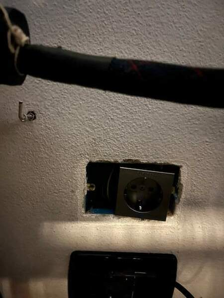

ferroattivo Inviato 20 Marzo Autore Condividi Inviato 20 Marzo 57 minuti fa, seri201 ha scritto: Grazie mille ma non posso proprio mettere la scatola esterna. Amen, metterò la classica VIMAR Plana Cmq grazie per il contributo Nel mio caso sono riuscito ad inserire la presa Furutech in una scatola esistente Vimar , se non è a vista , con un po di attenzione a non forare eventuali fili elettrici passanti, si riesce, non è bello da vedere , ma efficace . (la presa è dietro l'impianto) Link al commento https://melius.club/topic/12569-sostituzione-presa-a-muro/page/45/#findComment-1722783 Condividi su altri siti Altre opzioni di condivisione...

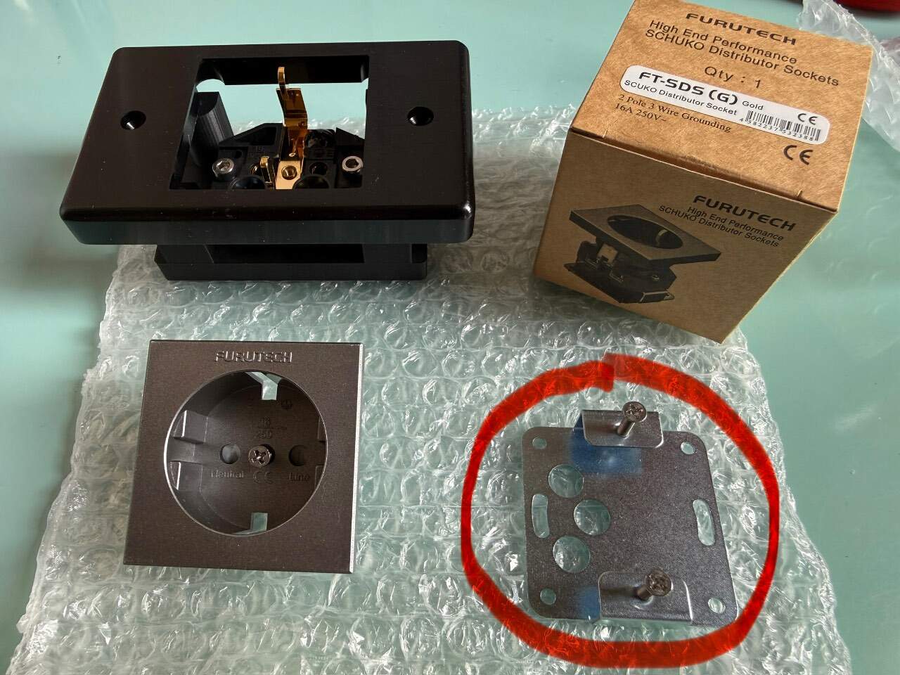

ferroattivo Inviato 20 Marzo Autore Condividi Inviato 20 Marzo 9 ore fa, seri201 ha scritto: Grazie ad entrambi. Proverò a seguire la strada di audio2. Grazie ancora La presa FTS come vedi dalla foto è progettata per essere montata sulla staffa di base del lamierino zincato con 2 viti M 3 , nella foto sul lato destro vedi una delle due viti che bloccano la piastra centrale nera sul lamierino. Se intendi bloccare la presa FTS su una piastrina in Plexiglas come suggerito da @audio2, dovresti eliminare il lamierino di base, eseguire un foro diametro 43 mm sulla piastra in Plexiglas in modo che da sopra monti il pezzo esterno della presa (alloggio schuko) , ma a questo punto devi bloccare il pezzo esterno sulla piastra in Pexiglas eseguendo sullo stesso 2 fori diametro 4 mm in diagonale , solo cosi blocchi il pezzo esterno sulla piastra in Pexiglas . Altra soluzione , Audioselection vende le placchette con frutti Furutech FIE 30 NCF R (questi frutti sono inferiori ai FTS ), prova a chiedere se ti vendono solo pa placchetta , comunque per bloccarla dovresti forare la presa FTS. Audiogear's vende il kit completo ma con la presa SDS che è il tipo Gold (un pelo inferiore alla FTS ) Link al commento https://melius.club/topic/12569-sostituzione-presa-a-muro/page/45/#findComment-1723377 Condividi su altri siti Altre opzioni di condivisione...

pietralata Inviato Giovedì alle 11:08 Condividi Inviato Giovedì alle 11:08 Buon pomeriggio, a questo punto mi avanza questa placchetta in basso a destra nella foto. mi pareva che servisse a qualcuno.. Link al commento https://melius.club/topic/12569-sostituzione-presa-a-muro/page/45/#findComment-1727961 Condividi su altri siti Altre opzioni di condivisione...
