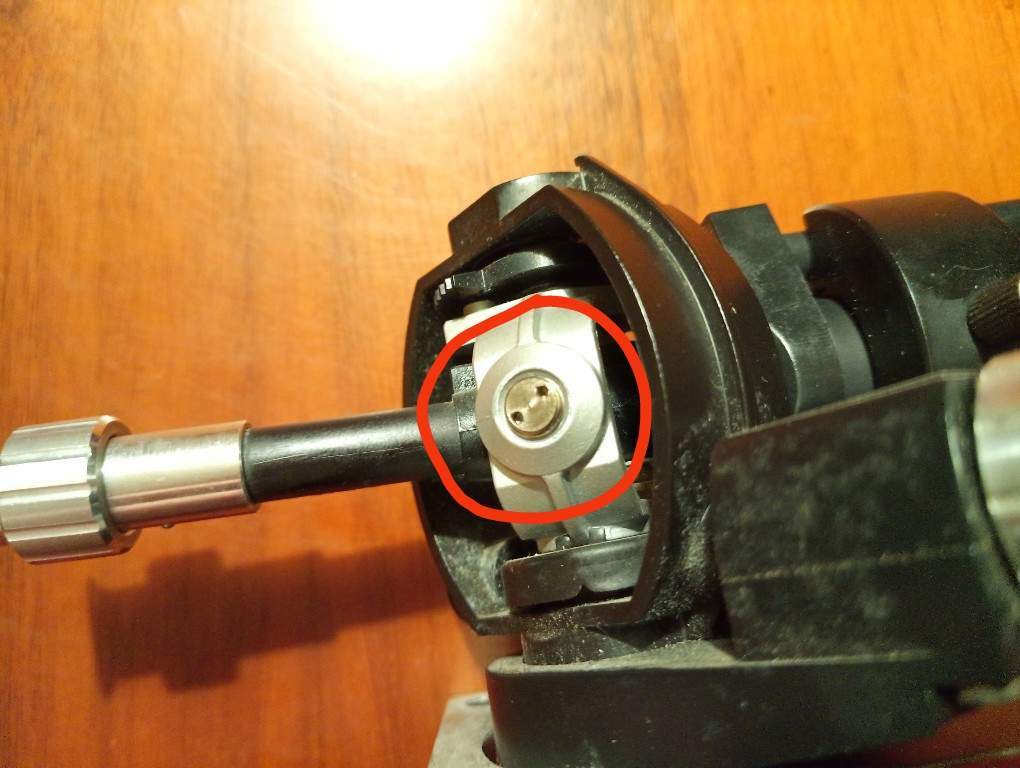

Massimiliano S. Inviato 28 Gennaio 2023 Condividi Inviato 28 Gennaio 2023 Qualcuno mi spiega come accidente si smonta questa vite senza l'apposito cacciavite, che non si trova da nessuna parte? Non ditemi punte di pinzette o un chiodino piegato perché è del tutto inutile, è serrato a morte e forse c'è del frenafiletti. Grazie a tutti. Link al commento https://melius.club/topic/12590-smontare-braccio-thorens-tp-16-mk2/ Condividi su altri siti Altre opzioni di condivisione...

Panofsky Inviato 28 Gennaio 2023 Condividi Inviato 28 Gennaio 2023 un chiodino piegato no, ma hai provato a prendere un pezzo di legno duro stretto e lungo, tipo manico di qualcosa, e ad una estremità piantare due chiodi alla distanza dei due fori della foto, e poi segare via le teste, mantenendo gli spuntoni il più corti possibile? oppure con le pinze per anelli di sicurezza, anche se non so se si riesca a fare abbastanza forza... tipo QUESTI 1 Link al commento https://melius.club/topic/12590-smontare-braccio-thorens-tp-16-mk2/#findComment-718832 Condividi su altri siti Altre opzioni di condivisione...
Massimiliano S. Inviato 28 Gennaio 2023 Autore Condividi Inviato 28 Gennaio 2023 @Panofsky purtroppo i fiorellini sono veramente piccoli e le pinze per i seeger non ce la fanno. Ho provato con due chiodini alla distanza giusta e col minimo di lunghezza possibile per manovrare un po', stretti da una grossa pinza. Niente da fare. Link al commento https://melius.club/topic/12590-smontare-braccio-thorens-tp-16-mk2/#findComment-718914 Condividi su altri siti Altre opzioni di condivisione...
viale249 Inviato 28 Gennaio 2023 Condividi Inviato 28 Gennaio 2023 @Massimiliano S. l'alternativa è lavorare con una lima tonda un cacciavite a lama piatta largo quanto l'interasse dei due fori. A limatura finita ti ritroverai una specie di forchetta con i rebbi tali da potersi infilare nei fori: a questo punto è necessario temperare la lama scaldandola al colore rosso per poi raffreddarla bruscamente. Con questo metodo, anche se non immediato, ho sopperito alla mancanza di attrezzi specifici come nel tuo caso ed oltre (tipo necessità di svitare i registri di una frizione a secco motociclistica...). 1 Link al commento https://melius.club/topic/12590-smontare-braccio-thorens-tp-16-mk2/#findComment-718977 Condividi su altri siti Altre opzioni di condivisione...
Massimiliano S. Inviato 29 Gennaio 2023 Autore Condividi Inviato 29 Gennaio 2023 @viale249 eh sì, mi è già capitato di doverlo fare per aprire una macchina fotografica. È sicuramente la soluzione più solida in mancanza di attrezzi, anche se mi stupisco che da noi quella dannata cosa sia così introvabile, mentre altrove esistono (basta cercare "spanner screwdriver", solo che non mi va di spendere una cifra assurda per fare attraversare l'oceano ad un cacciavite). Link al commento https://melius.club/topic/12590-smontare-braccio-thorens-tp-16-mk2/#findComment-719293 Condividi su altri siti Altre opzioni di condivisione...

viale249 Inviato 29 Gennaio 2023 Condividi Inviato 29 Gennaio 2023 @Massimiliano S. vuoi spendere due parole sul perché devi disassemblare la sospensione del Thorens TP16? Link al commento https://melius.club/topic/12590-smontare-braccio-thorens-tp-16-mk2/#findComment-720162 Condividi su altri siti Altre opzioni di condivisione...

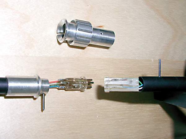

Massimiliano S. Inviato 30 Gennaio 2023 Autore Condividi Inviato 30 Gennaio 2023 @viale249 il tubo del braccio, o meglio i contatti delle due parti che lo compongono, sono stati massacrati in modo irrecuperabile. Per risanare il braccio bisognerebbe sostituire il sistema spina - presa in foto, ma è un lavoraccio e i pezzi non sono facili da trovare. A questo punto preferisco liberare lo snodo dal vecchio tubo e provare ad adattare un tubo in alluminio da 8 mm per realizzare un braccio fai da te da usare in un progetto che ho in mente da un po'. 1 Link al commento https://melius.club/topic/12590-smontare-braccio-thorens-tp-16-mk2/#findComment-720569 Condividi su altri siti Altre opzioni di condivisione...

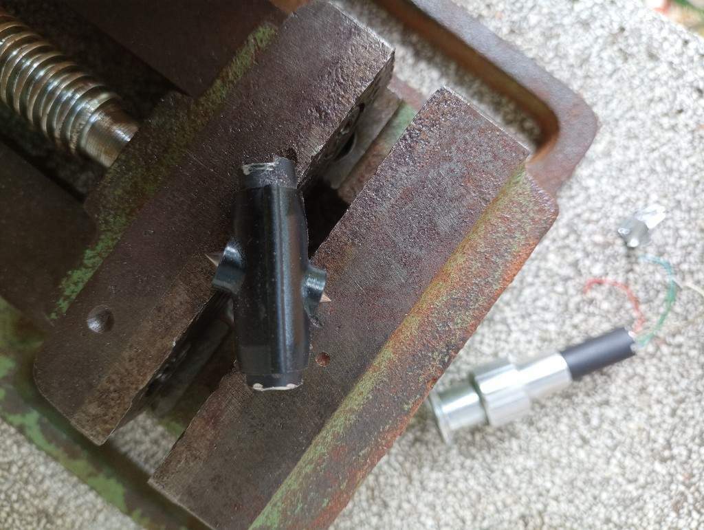

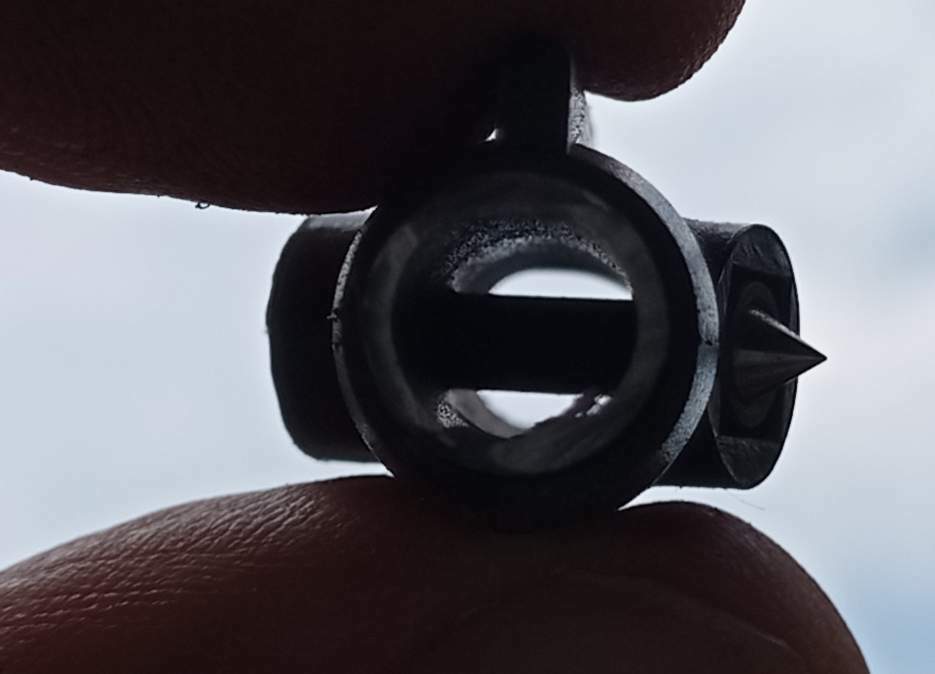

Massimiliano S. Inviato 27 Aprile 2023 Autore Condividi Inviato 27 Aprile 2023 Alla fine ci sono riuscito, con un inserto a U portato alla misura giusta col Dremel. Adesso dovrei sfilare l'asse orizzontale del braccio dal suo supporto per poi sostituire il tubo danneggiato con uno nuovo di alluminio. Sembra incollato, penserò a come fare. Link al commento https://melius.club/topic/12590-smontare-braccio-thorens-tp-16-mk2/#findComment-816073 Condividi su altri siti Altre opzioni di condivisione...

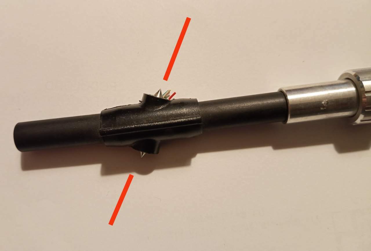

Massimiliano S. Inviato 13 Luglio 2023 Autore Condividi Inviato 13 Luglio 2023 Pare che non ci sia modo di sfilare il tubo, nessuno ha idea di come sia fissato. Eppure ho visto un braccio fai da te di un appassionato tedesco che ci è riuscito... Link al commento https://melius.club/topic/12590-smontare-braccio-thorens-tp-16-mk2/#findComment-896648 Condividi su altri siti Altre opzioni di condivisione...
Suonatore Inviato 28 Luglio 2023 Condividi Inviato 28 Luglio 2023 @Massimiliano S. tu vuoi sfilare la canna dal mozzo che si impegna sui cuscinetti? Di che materiali parliamo? La canna è sacrificabile? 1 Link al commento https://melius.club/topic/12590-smontare-braccio-thorens-tp-16-mk2/#findComment-911279 Condividi su altri siti Altre opzioni di condivisione...
Massimiliano S. Inviato 2 Agosto 2023 Autore Condividi Inviato 2 Agosto 2023 @Suonatore esattamente come dici tu. La canna del TP 16 MkII dovrebbe essere in fibra di carbonio. La canna è sacrificabilissima perché è stata massacrata in corrispondenza del giunto: vorrei provare a piazzarci una canna in alluminio tutta d'un pezzo (ha un diametro standard, mi sembra 8 mm.). Link al commento https://melius.club/topic/12590-smontare-braccio-thorens-tp-16-mk2/#findComment-916013 Condividi su altri siti Altre opzioni di condivisione...
Suonatore Inviato 2 Agosto 2023 Condividi Inviato 2 Agosto 2023 1 ora fa, Massimiliano S. ha scritto: La canna è sacrificabilissima A questo punto, comincerei a smerigliare e assottigliare (con una lima fine e tela smeriglio) la parte di canna che si innesta fino a trovare il materiale del mozzo. Se fosse incollata, come penso che sia, dovresti notare della polvere bianca..... a quel punto dovresti riuscire a separare i due pezzi. Certo con pazienza e olio di gomito 1 Link al commento https://melius.club/topic/12590-smontare-braccio-thorens-tp-16-mk2/#findComment-916054 Condividi su altri siti Altre opzioni di condivisione...
