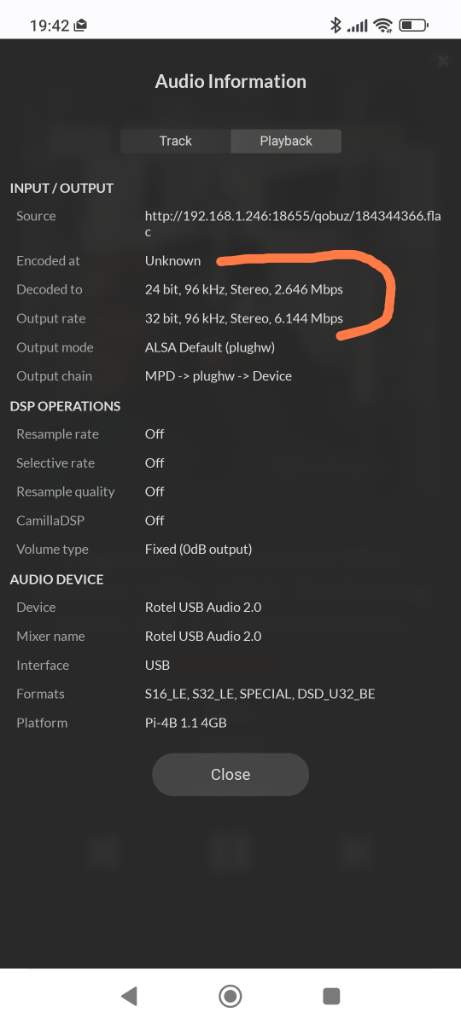

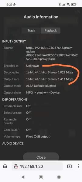

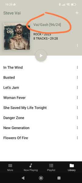

Gaspyd Inviato 30 Gennaio 2023 Condividi Inviato 30 Gennaio 2023 Ho attivato in questo istante la prova gratuita di qobuz. Ho un Raspberry con moode a cui ho attivato UPNP e attraverso il client bubbleupnp dal mio cellulare scelgo cosa ascoltare. Per funzionare funziona ma i file in hi-res mi vengono riprodotti i 16/44 Dove sbaglio? Esempio. Ho lanciato x priva questo disco di questo tizio che nemmeno conosco Che dovrebbe essere 96/24 . Ma viene riprodotto in 44/16 dal mio moode. . . Come risolvo? Altrimenti disdico , inutile spendere x un hi-res che non posso riprodurre. Specifico che i file in hi-res che ho in locale vengono riprodotti correttamente. Grazie. P.S. Ho provato a installare picoreplayer con LMS ma non sono riuscito a configurarlo nemmeno per la riproduzione in locale, evidentemente sbaglio qualcosa. Link al commento https://melius.club/topic/12625-qobuz-raspberry-upnp-ma-lhi-res-dov%C3%A8/ Condividi su altri siti Altre opzioni di condivisione...

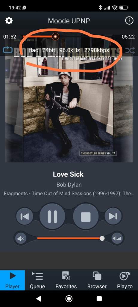

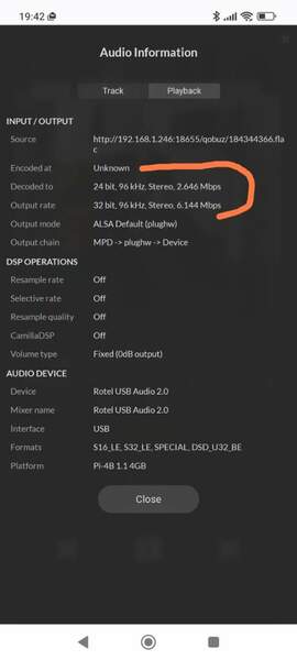

Gaspyd Inviato 30 Gennaio 2023 Autore Condividi Inviato 30 Gennaio 2023 Ok ho appena scaricato mconnect lite e si facendo qualche prova al posto di bubbleupnp Questo sembrerebbe funzionare Quindi sembrerebbe un problema di client ... . . Comunque la qualità audio non mi sta entusiasmando .... Farò qualche altra prova con qualche altro file. Nessuno usa Raspberry per qobuz? Giusto per avere un confronto. Link al commento https://melius.club/topic/12625-qobuz-raspberry-upnp-ma-lhi-res-dov%C3%A8/#findComment-721000 Condividi su altri siti Altre opzioni di condivisione...
officialsm Inviato 30 Gennaio 2023 Condividi Inviato 30 Gennaio 2023 @Gaspyd su BubbleUPNP devi andare in impostazioni > local and cloud > qobuz e imposti il limite bitrate che adesso avrai a 16/44, quindi devi alzarlo. Anche sulla configurazione di Moode hai una opzione simile da impostare. 1 Link al commento https://melius.club/topic/12625-qobuz-raspberry-upnp-ma-lhi-res-dov%C3%A8/#findComment-721009 Condividi su altri siti Altre opzioni di condivisione...
Gaspyd Inviato 30 Gennaio 2023 Autore Condividi Inviato 30 Gennaio 2023 @officialsm Funziona Link al commento https://melius.club/topic/12625-qobuz-raspberry-upnp-ma-lhi-res-dov%C3%A8/#findComment-721025 Condividi su altri siti Altre opzioni di condivisione...

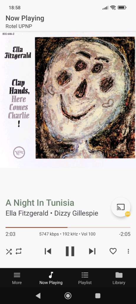

Gaspyd Inviato 1 Febbraio 2023 Autore Condividi Inviato 1 Febbraio 2023 Allora ho un'altro piccolo problema che non riesco a risolvere. Quando provo a riprodurre file con una risoluzione piuttosto elevata (diciamo 192/24) nei brani sento dei fastidiosi tichettii ... non so come spiegarmi tipo la puntina di un giradischi su un disco un pochino rovinato. Mi era capitato ieri mentre riproducevano un album della Fitzgerald codificato a 192/24 ed ho ipotizzato potesse esserci qualche errore nei file perché lo stesso album in versione 96/24 (su qobuz erano a disposizione entrambe le versioni) suonava alla perfezione. Oggi però mi è capitato ancora. Un album di Doug MacLeod codificato 192/24 soliti scoppiettii ... Ho provato a ripetere l'ascolto e sembra che i rumori non siano riprodotti sempre allo stesso punto quindi sembrerebbe proprio un problema mio in fase produzione. Ho pensato al dac del mio Rotel ma... i file locali che possiedo alla stessa risoluzione suonano perfettamente. Colpa di bubbleupnp? Qualche impostazione da modificare? Link al commento https://melius.club/topic/12625-qobuz-raspberry-upnp-ma-lhi-res-dov%C3%A8/#findComment-723198 Condividi su altri siti Altre opzioni di condivisione...

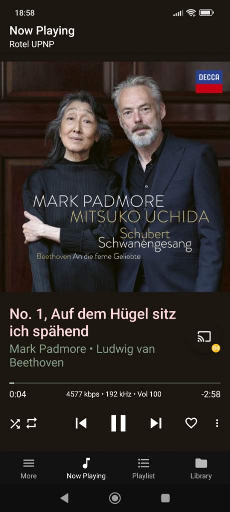

Gaspyd Inviato 1 Febbraio 2023 Autore Condividi Inviato 1 Febbraio 2023 EDIT Non succede con tutti gli album a 192 ... Ci capisco sempre meno . Questo"scoppietta" . . Quest'altro no e di sente alla perfezione . . Entrambi 192/24 Boh ... 🤔 Link al commento https://melius.club/topic/12625-qobuz-raspberry-upnp-ma-lhi-res-dov%C3%A8/#findComment-723211 Condividi su altri siti Altre opzioni di condivisione...

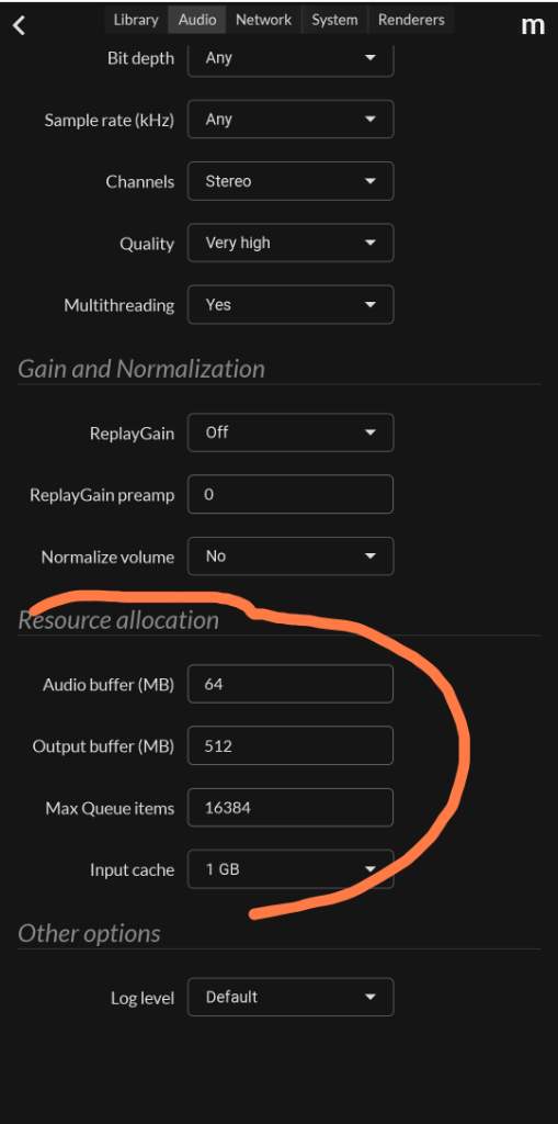

officialsm Inviato 1 Febbraio 2023 Condividi Inviato 1 Febbraio 2023 @Gaspyd vai nelle opzioni di Moode. Non ricordo dove forse nelle opzioni del renderer. Hai dei valori di buffer e allocazione memoria. Alza tutti i valori e vedrai che migliorerà. Link al commento https://melius.club/topic/12625-qobuz-raspberry-upnp-ma-lhi-res-dov%C3%A8/#findComment-723310 Condividi su altri siti Altre opzioni di condivisione...
Gaspyd Inviato 1 Febbraio 2023 Autore Condividi Inviato 1 Febbraio 2023 @officialsm Ho modificato audio buffer, output buffer e input cache come in figura. . . Prima erano rispettivamente 4 , 128 e Disable. Sono nelle impostazioni di MPD sotto la sezione audio. Non ho trovato altro. Adesso faccio qualche esperimento. Spero vadano bene i valori che ho inserito. Grazie ancora. Link al commento https://melius.club/topic/12625-qobuz-raspberry-upnp-ma-lhi-res-dov%C3%A8/#findComment-723329 Condividi su altri siti Altre opzioni di condivisione...

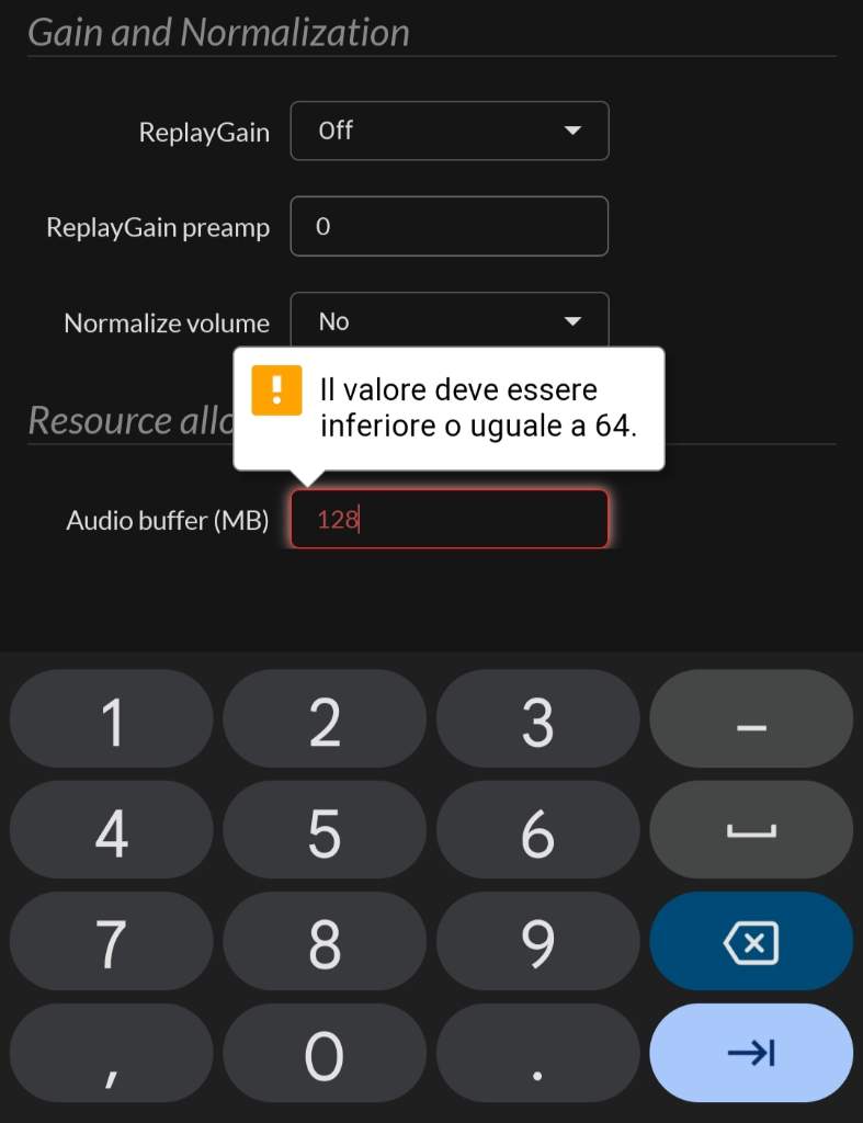

officialsm Inviato 1 Febbraio 2023 Condividi Inviato 1 Febbraio 2023 @Gaspyd metti un valore maggiore su Audio Buffer Link al commento https://melius.club/topic/12625-qobuz-raspberry-upnp-ma-lhi-res-dov%C3%A8/#findComment-723340 Condividi su altri siti Altre opzioni di condivisione...
Gaspyd Inviato 1 Febbraio 2023 Autore Condividi Inviato 1 Febbraio 2023 13 minuti fa, officialsm ha scritto: metti un valore maggiore su Audio Buffer Sembra non sia possibile ... . Link al commento https://melius.club/topic/12625-qobuz-raspberry-upnp-ma-lhi-res-dov%C3%A8/#findComment-723354 Condividi su altri siti Altre opzioni di condivisione...
officialsm Inviato 1 Febbraio 2023 Condividi Inviato 1 Febbraio 2023 @Gaspyd ok ricordavo male Link al commento https://melius.club/topic/12625-qobuz-raspberry-upnp-ma-lhi-res-dov%C3%A8/#findComment-723398 Condividi su altri siti Altre opzioni di condivisione...
