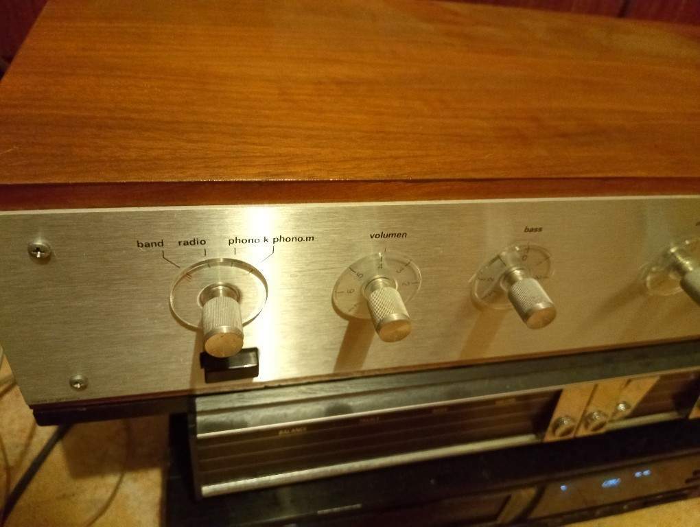

Ho di nuovo per le mani un vecchissimo ampli al germanio di un'amica (Perpetuum Ebner HSV 20T), che ci è affezionata per motivi familiari ed anche perché è piuttosto bello.
È stato fermo per moltissimo tempo e faceva un po' di capricci (saturazione o distorsione), poi apparentemente risolti.
Adesso però ci risiamo, a quanto pare... e così provo a smanettare un po' e scopro che la distorsione sparisce se si aziona in continuazione il potenziometro della regolazione dei bassi!
Mai vista una cosa del genere.
A qualcuno è successo?

@Bazza non mi è mai successa una cosa del genere. Magari di trovare posizioni "buone" e altre problematiche di una manopola, questo sì. Ma che bisognasse fare girare in continuazione la manopola per avere un suono pulito... questo mai 😐
Ci avevo già dato dentro con gli spray sui potenziometri, ma mi sa che non è bastato. O forse questo è proprio andato.
https://melius.club/topic/12654-difetto-curioso-su-vecchio-ampli/#findComment-724601
@Massimiliano S. questi vecchi ampli e anche slcuni valvolari hanno la rete di controreazione sulla linea tone control   quando smanetti la inserisci o meglio ripristini il contatto  pulisci e controlla la saldature tra potenziometri  e stampato  se c e... puo essere on air  si tratta di banale ossidazione che blocca la controreazione .. se pulendo non cambia e una saldatura cotta dal tempo o un filo ossidato .che dal potenziometro vanno al circuito
da li  distorsione clipping e anche onde quadre in uscita   saluti.
