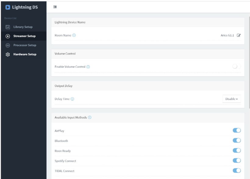

alberto75 Inviato 4 Febbraio 2023 Condividi Inviato 4 Febbraio 2023 nelle imposstazioni trovi in "streaming setup" la spunta per "Airplay" che deve essere attivata. Da li il tuo iphone o ipad dovrebbe mandare direttamente all'auralic la riproduzione. Se riproduci un brano potrai dall'iphone scegliere se usare lo speaker integrato nel telefono o tramite ariplay mandarlo all'auralic. Link al commento https://melius.club/topic/12726-auralic-aires/#findComment-726728 Condividi su altri siti Altre opzioni di condivisione...

peng Inviato 5 Febbraio 2023 Condividi Inviato 5 Febbraio 2023 per quanto riguarda la riproduzione, piuttosto che AirPlay è meglio usare la app Auralic dedicata Lightning DS, tramite la quale controlli sia la libreria musicale sia i servizi di streaming Link al commento https://melius.club/topic/12726-auralic-aires/#findComment-727138 Condividi su altri siti Altre opzioni di condivisione...

alberto75 Inviato 5 Febbraio 2023 Condividi Inviato 5 Febbraio 2023 secondo me dobbiamo fare un passo indietro e ripartire da zero: elencaci la catena audio dalla sorgente in poi pezzo a pezzo chiariscici che tipo di streaming vuoi usare in quanto fa la differenza: se hai apple music allora devi andare di airplay se hai qoubuz o tidal o amazon music allora puoi integrarlo nell'auralic aries in teoria dovresti usare una cosa del genere: auralic aries tramite usb connetti al dac poi il resto -> preamp-> finale->diffusori fai il collegamento dell'auralic alla rete di casa tramite procedura guidata o ti guardi la guida passo a passo in rete conl'app DS da li inserisci il tuo abbonamento di streaming se è uno di questi: qobuz, tidal o amazon music e li piloti come suggerito con la sua app DS se è invece apple music devi settare l'airplay e riprodurlo dal tuo ipad o iphone Link al commento https://melius.club/topic/12726-auralic-aires/#findComment-727331 Condividi su altri siti Altre opzioni di condivisione...
