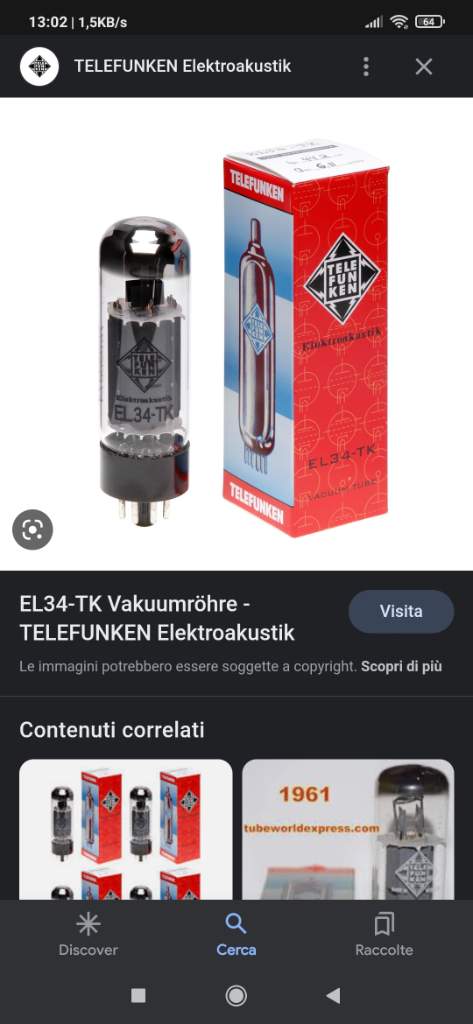

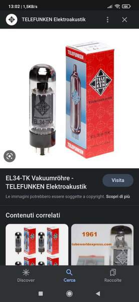

1 ora fa, jimbo ha scritto:
Screenshot_2023-02-15-13-02-42-446_com.google.android.googlequicksearchbox.thumb.jpg.2a43dd5459aadfbedb2c27afb11f5a77.jpg
P******* p******* :classic_sad:
Delle JJ odierne rimarchiate Telefunken
Deve essere notevole il vantaggio in termini di resa audio nell'avere delle JJ EL34 rimarchiate Telefunken rispetto ad averle marchiate JJ, sicuramente c'è un vantaggio da parte dei venditori, la New Sensor (Reflektor ha acquistato i diritti sui brand Tung-Sol/Mullard/Genalex Gold Lion) ha fatto scuola comprando i diritti di brand storici per marchiare valvole odierne russo-cinesi e rivendendole a prezzi alti
Da rapida verifica le JJ EL34 si trovano a circa 18 euro, la JJ EL34 rimarchiata Telefunken da questi geni del mktg costa nel loro sito 57 $ cad., il marchio si paga ....
Ripeto all'infinito il solito consiglio: acquisite conoscenze, il marchio non solo non conta nulla, ma può diventare un arma a svantaggio dei neofiti/meno informati
