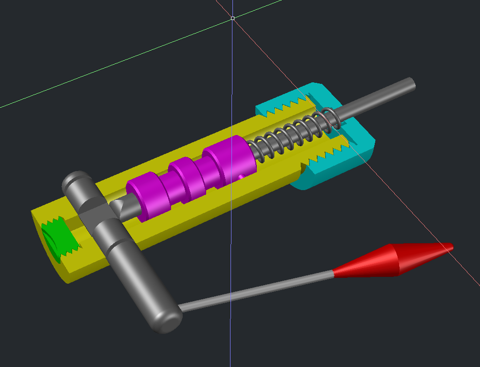

Panofsky Inviato 16 Febbraio 2023 Autore Condividi Inviato 16 Febbraio 2023 Per adesso il progetto è pronto, ora si stampa e si vede come va (parti colorate in stampa 3d, parti grigie in metallo) I parametri su cui intervenire direi che sono: - forza della molla: facile, basta togliere una spira e riprovare - gioco tra camera e stantuffo: medio, basta stampare stantuffi con diverso diametro - olio: difficile, non voglio comprare tanti olii diversi, ho preso il 500k e va bene lui 1 Link al commento https://melius.club/topic/12744-alzabracciocue-lift-informazioni-sul-funzionamento/page/2/#findComment-740990 Condividi su altri siti Altre opzioni di condivisione...
Moderatori BEST-GROOVE Inviato 16 Febbraio 2023 Moderatori Condividi Inviato 16 Febbraio 2023 7 minuti fa, Panofsky ha scritto: Per adesso il progetto è pronto, ora si stampa e si vede come va (parti colorate in stampa 3d, parti grigie in metallo) I parametri su cui intervenire direi che sono: - forza della molla: facile, basta togliere una spira e riprovare - gioco tra camera e stantuffo: medio, basta stampare stantuffi con diverso diametro Fico!!! Link al commento https://melius.club/topic/12744-alzabracciocue-lift-informazioni-sul-funzionamento/page/2/#findComment-741002 Condividi su altri siti Altre opzioni di condivisione...

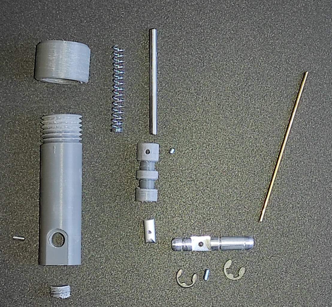

Panofsky Inviato 20 Febbraio 2023 Autore Condividi Inviato 20 Febbraio 2023 Primo timido progresso Escursione 4mm, dovrebbe bastare La parte di discesa della levetta più "smooth" avviene quando lo stantuffo è già tutto abbassato Lavorerò sul profilo dell'incavo dell'albero Qui di seguito i componenti, anche se la parte al di sotto dello stantuffo non è già più così, ma nell'entusiasmo non ho fatto un'altra foto Il lavoro continua, primo obiettivo miniaturizzare un po' e giocare sul diametro dello stantuffo per avere una discesa più lenta Link al commento https://melius.club/topic/12744-alzabracciocue-lift-informazioni-sul-funzionamento/page/2/#findComment-745746 Condividi su altri siti Altre opzioni di condivisione...
