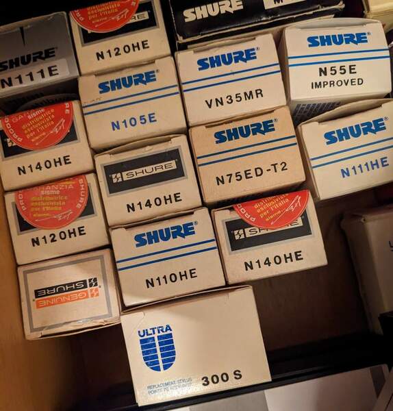

Velvet Inviato 10 Febbraio 2023 Condividi Inviato 10 Febbraio 2023 Questi sono alcuni dei miei stili di ricambio per darvi un idea della varietà di denominazioni usate dalla casa. Sono tutti tagli ellittici, iperellittici e Microridge 2 Link al commento https://melius.club/topic/12772-puntina-shure/page/2/#findComment-733832 Condividi su altri siti Altre opzioni di condivisione...
bic196060 Inviato 10 Febbraio 2023 Condividi Inviato 10 Febbraio 2023 Quello stilo è di una testina M91, NON M95, NON M75. Lo stilo della 75 va sulla 91, lo stilo della 91 NON va sulla 75. La M95 invece proprio non c'entra. La puntina è ellittica con diamante nudo. Shure non ha mai fatto un iperellittico per la 91, lo ha fatto per la 75, come anche mostrato in precedenza. È uno stilo buono, ma monta solo sul corpo della M91. Alta cedevolezza, richiede bracci a bassa massa. @Velvet complimenti per la collezione di puntine, ti invidio in modo particolare gli stili n140he. Link al commento https://melius.club/topic/12772-puntina-shure/page/2/#findComment-734039 Condividi su altri siti Altre opzioni di condivisione...

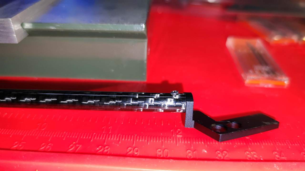

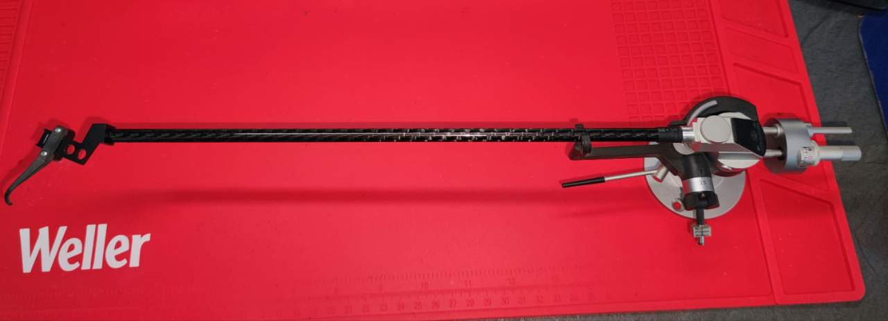

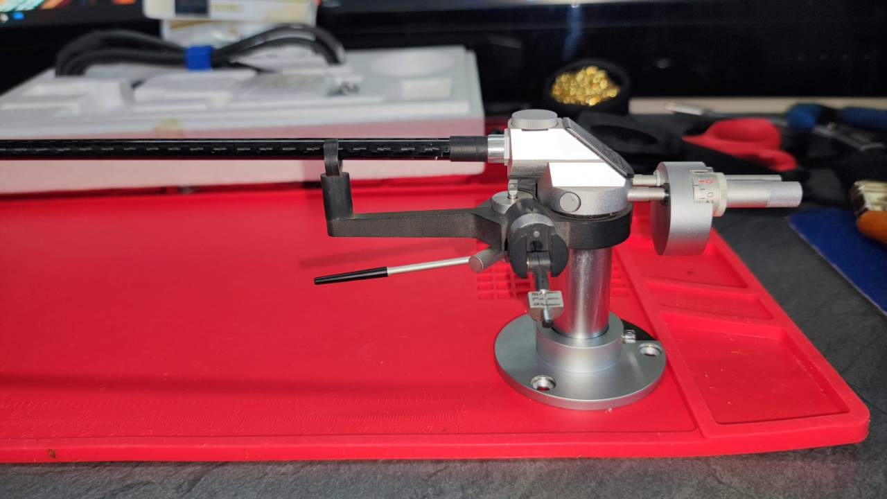

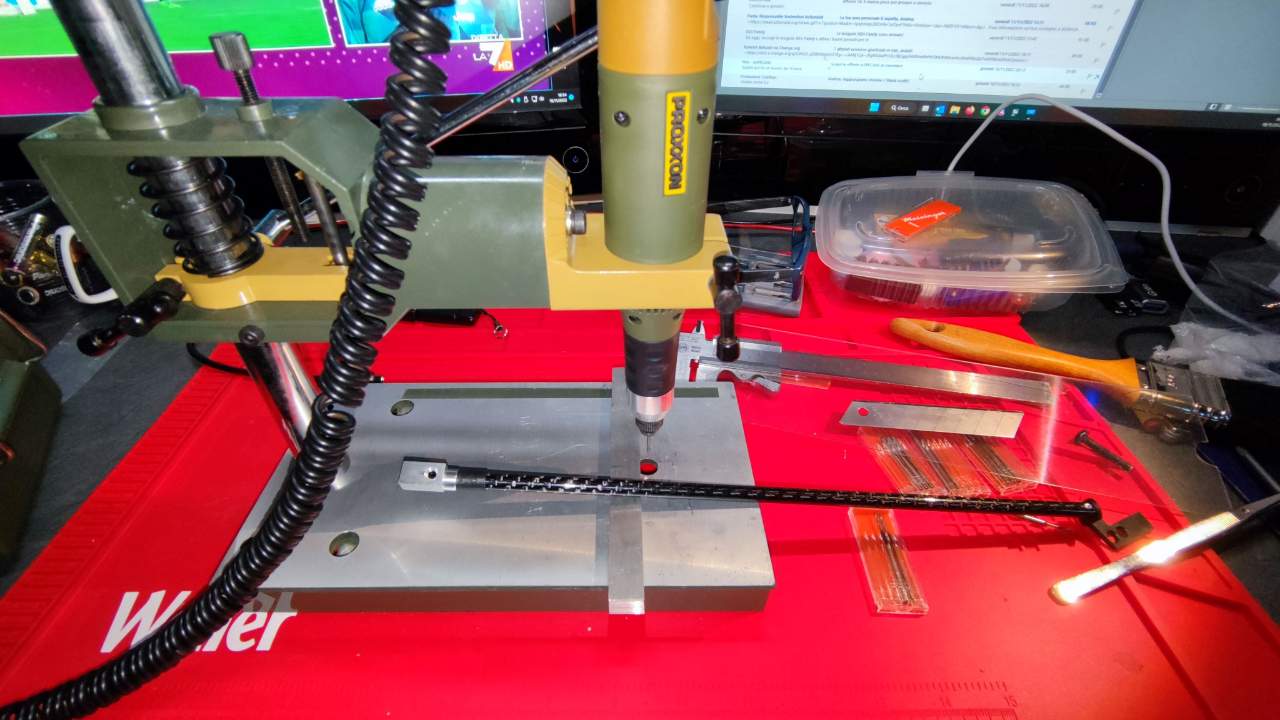

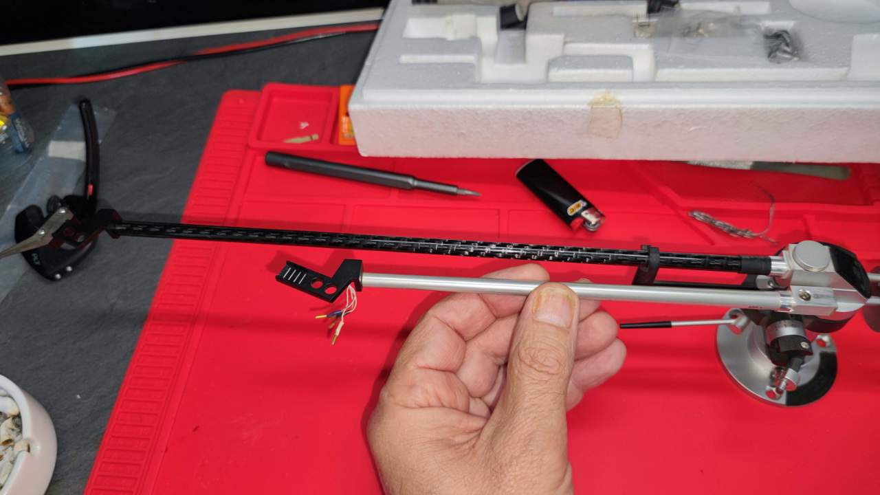

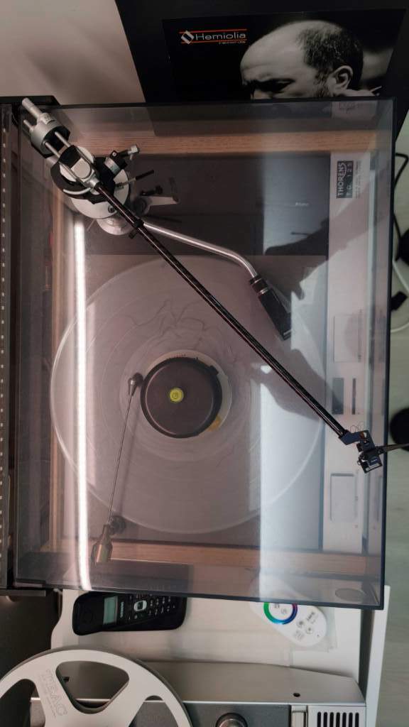

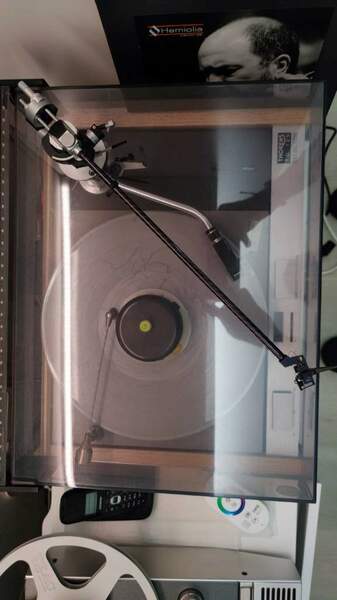

ab1058 Inviato 13 Febbraio 2023 Condividi Inviato 13 Febbraio 2023 Tutto ok Roberto, grazie, da due annetti mi paga l'INPS ma il tempo libero è scomparso ... Ne ho anch'io per mooolte vite, troppe. Venderò praticamente tutto a parte qlc ricambio. Visto la tua foto.... ne metto una piccola anch'io Ma mi sto dedicando alla realizzazione di un girapadelle.... comincio con il braccio... poi confrontato con l'M505 che ho ora sul TD125.. Link al commento https://melius.club/topic/12772-puntina-shure/page/2/#findComment-737353 Condividi su altri siti Altre opzioni di condivisione...
Velvet Inviato 14 Febbraio 2023 Condividi Inviato 14 Febbraio 2023 13 ore fa, ab1058 ha scritto: comincio con il braccio... Che phigata! Davvero uno spettacolo. Quanto misura? Link al commento https://melius.club/topic/12772-puntina-shure/page/2/#findComment-737847 Condividi su altri siti Altre opzioni di condivisione...
ab1058 Inviato 14 Febbraio 2023 Condividi Inviato 14 Febbraio 2023 @Velvet Sono 14 pollici.. Il braccio è un Audio-Techica AT1100 che secondo me se la batte bene con i mostri sacri. Non ha lo shell ma tutto il braccio intercambiabile. Ne ho 5 di canne ed allora mi son detto: allunghiamolo. Tubo in carbonio acquistato in Francia, cavo Cardas e via con i lavori. Ora devo andare da un tornitore per realizzare il contrappeso aggiuntivo di circa 20 grammi e dedicarmi al plinto che spero di realizzare in Corian. E' stato un bel lavoretto di precisione. Nella foto le due canne a confronto e alcuni altri scatti 2 Link al commento https://melius.club/topic/12772-puntina-shure/page/2/#findComment-738144 Condividi su altri siti Altre opzioni di condivisione...
