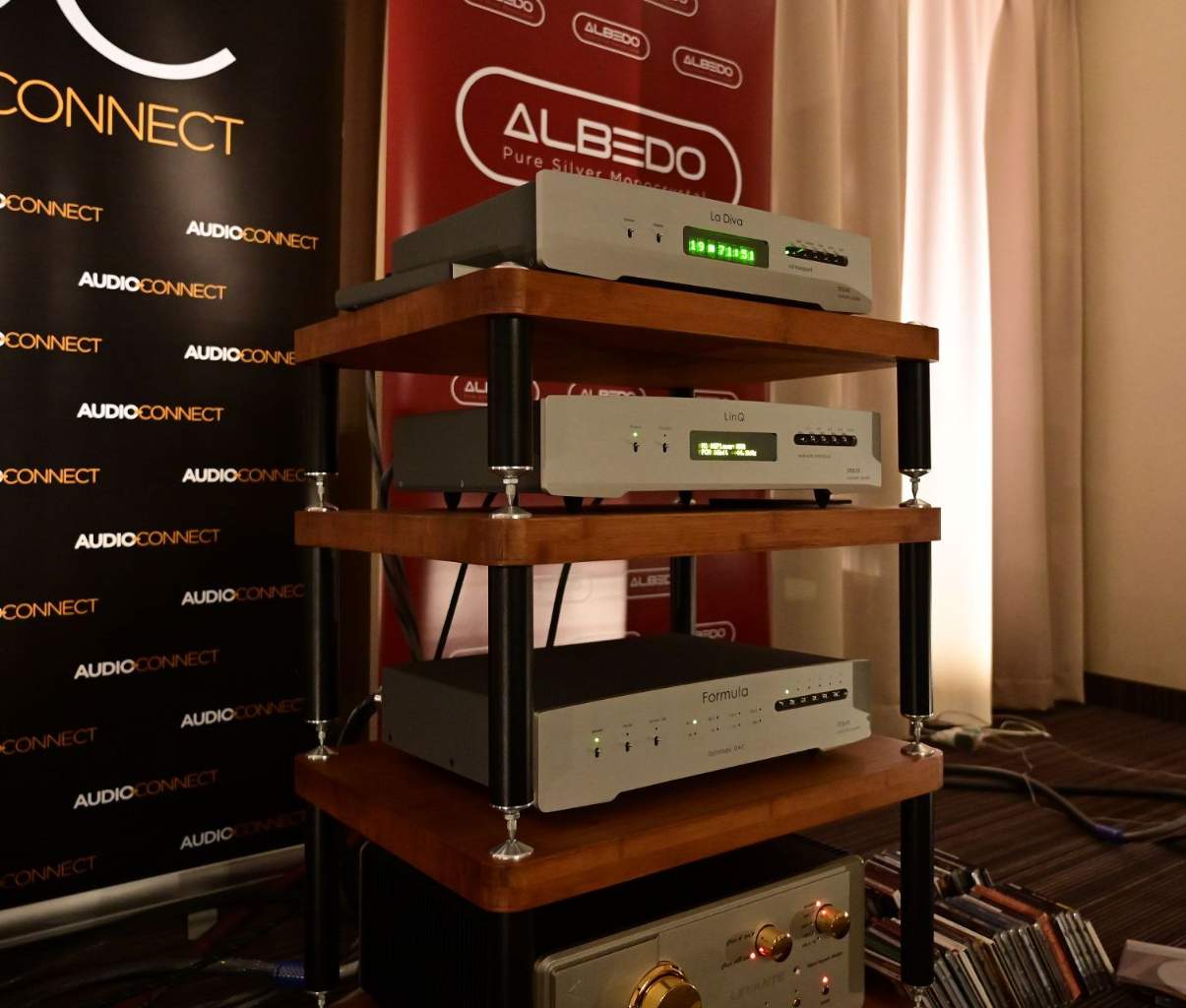

Chi mi dà informazioni e pareri su questa meccanica?
Mi interessa il fatto che abbia una uscita I2S che mi permetterebbe di farla lavorare con il DAC North Star Supremo.
@antonio_caponetto purtroppo come già scritto da altri utenti non è uno standard, quindi ognuno adotta la piedinatura che vuole. Devi verificare la piedinatura del Supremo con quella della meccanica Aqua. Se non hai la piedinatura del Supremo posso inviartela io. Se i pin non corrispondono, nulla è perduto: basta crimpare/saldare (puoi anche rivolgerti a quei cantinari che realizzano cavi i2s su specifiche del cliente) un cavo con i pin incrociati. Anni fa realizzai un cavo i2s rj45 di questo tipo per collegare il Cocktail X50 al Supremo e l'esperimento riuscì benissimo.
