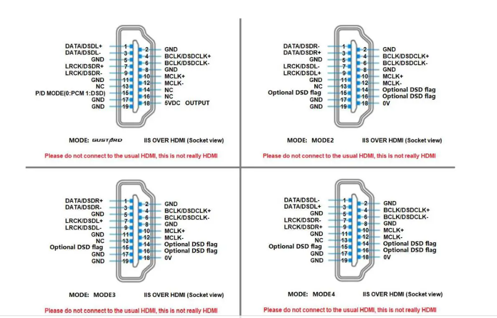

Volevo chiedervi come configurare la modalità di piedinatura di un GUSTARD U18 abbinato al DAC SMSL200. Nel Gustard U18 è presente un tasto fisico per il cambio modalità di piedinatura con questi valori: Modalità piedinatura IIS(IISCi sono 4 modalità di IIS sulla porta HDMI dell'U18: GUSTARD、MODE2、MODE3、MODE4

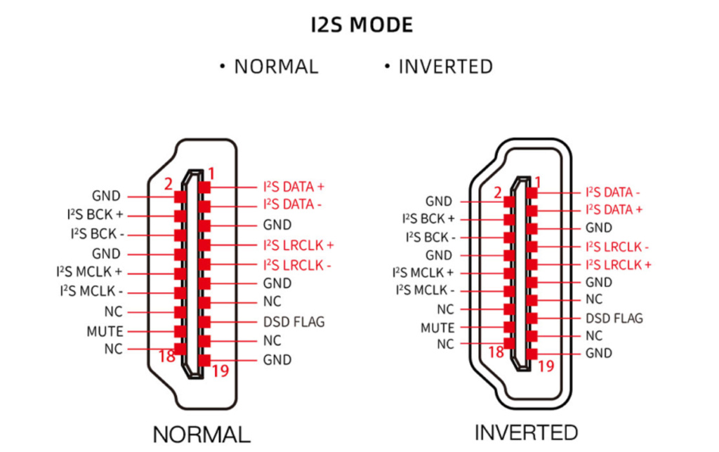

Passando invece al DAC SMSL DO200, nel manuale utente c'è questo schema:

La mia domanda ora è: quale delle 4 modalità devo selezionare sul Gustard U18 in base a queste informazioni?

@Fabio Patrizi noooo fermati per l'amor di Dio non collegare nessun cavo HDMI rischi gli danneggiare seriamente di apparati.
Per usare una connessione I2S devi costruirti il cavo a seconda delle piedinature fornite dalle case madri, da un lato per il Gustard U18 puoi scegliere una delle 4 modalità e poi ovviamente configurare il DAC con la modalità scelta, e dall'altro lato rispettando la piedinatura del DAC smsl.
Se non sei esperto nel saldare i connettori elettronici ti sconsiglio di provarci perchè saldare dei connettori HDMI è roba per professionisti, devi trovare qualcuno che lo sa fare veramente.
