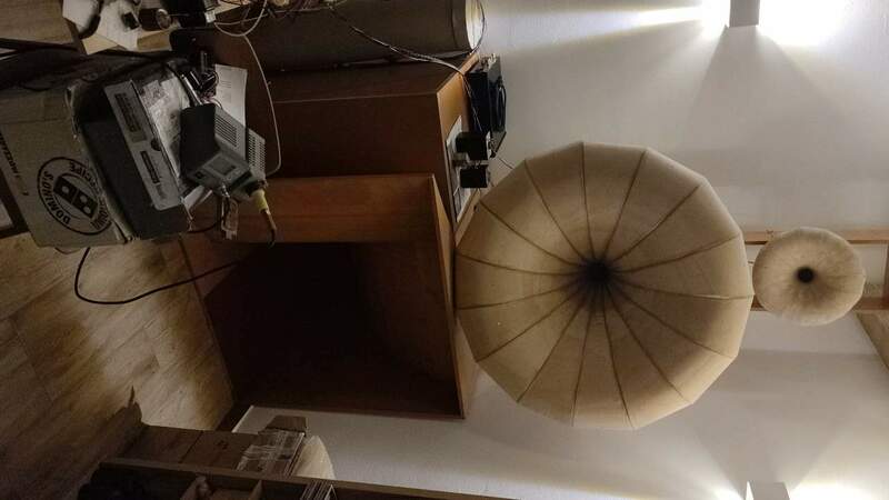

Fabio Cottatellucci Inviato 11 Febbraio 2023 Condividi Inviato 11 Febbraio 2023 Giorni fa ho menzionato di sfuggita questo tweak in un altro thread e un paio di amici mi hanno chiesto approfondimenti. Si tratta di un tweak in giro da molti anni sui Forum yankee di alta efficienza, pensato per migliorare ulteriormente le performance dei diffusori ad alta sensibilità; premetto che, personalmente, non l’ho mai utilizzato. In sostanza, si tratta di mandare a massa sul negativo dell’ampli i cestelli degli altoparlanti e le ‘cipolle’ dei driver delle trombe, per portarli “a potenziale zero” e liberare così l’escursione dell’altoparlante. Il risultato sarebbero una ancor migliore escursione dinamica e una maggior definizione. Nei Forum Klipsch riportano di averlo eseguito con un filo collegato, ad esempio, a una vite del cestello o della cipolla o, se c'è continuità, alla tromba stessa; i fili che provengono dagli altoparlanti vengono uniti dentro la singola cassa, insieme a un ulteriore filo che torna al negativo dell'ampli, distinto dal negativo del cavo di potenza. A volte viene usata, allo scopo, la calza schermante del cavo di potenza stesso, se esso ne è provvisto. I due canali stereo si tengono rigorosamente separati. NON si collega MAI il cavo all’impianto di terra di casa. Fra i costruttori di diffusori alcuni, come Tannoy, dotano i propri diffusori di un quinto connettore che è già collegato internamente ai cestelli dentro al diffusore e che va solo mandato al negativo dell’ampli.@cinghio @Collegatiper 2 Link al commento https://melius.club/topic/12880-collegare-i-telai-degli-altoparlanti-e-dei-driver-al-negativo-dellampli/ Condividi su altri siti Altre opzioni di condivisione...
