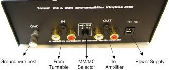

officialsm Inviato 14 Febbraio 2023 Condividi Inviato 14 Febbraio 2023 @fabbe tutti gli amplificatori hanno la vite di massa? Come si identifica? Link al commento https://melius.club/topic/12880-collegare-i-telai-degli-altoparlanti-e-dei-driver-al-negativo-dellampli/page/2/#findComment-737932 Condividi su altri siti Altre opzioni di condivisione...

Fabio Cottatellucci Inviato 14 Febbraio 2023 Autore Condividi Inviato 14 Febbraio 2023 1 ora fa, officialsm ha scritto: tutti gli amplificatori hanno la vite di massa? No. Si può supplire collegandosi a una vite del telaio. 1 ora fa, officialsm ha scritto: Come si identifica? Primo da sinistra. A volte viene chiamato "Earth" o contraddistinto col simbolo della messa a terra (immagine in fondo a questo post). Link al commento https://melius.club/topic/12880-collegare-i-telai-degli-altoparlanti-e-dei-driver-al-negativo-dellampli/page/2/#findComment-738007 Condividi su altri siti Altre opzioni di condivisione...
