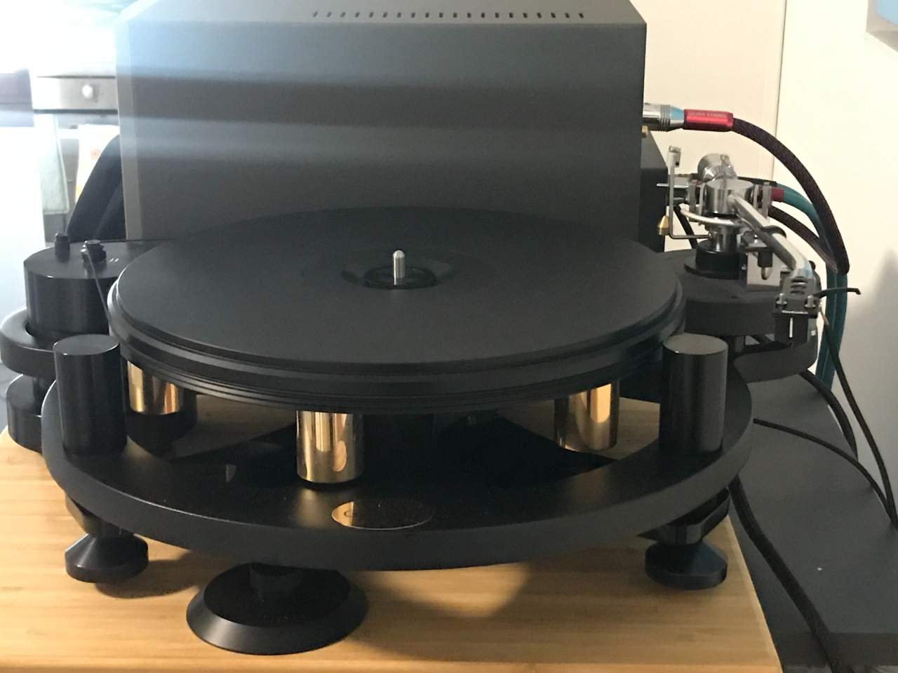

Piccola premessa: io sto usando attualmente un Saec 308 nella versione SX (ossia con il contrappeso dedicato a testine "pesanti")... Mi piaceva tanto questo braccio (Andrea ha assistito all'ultimo attacco vincente dopo un paio di anni di assedio al venditore) ma devo dire che in questa versione è tanto limitante con le testine. Il braccio ha una fattura incredibile, molto migliore rispetto allo Sme per la cura dei dettagli ma, nel mio caso, lo annovero (test di risonanza alla mano) tra i bracci di massa medio-alta. Nel caso di Stefano penso si tratti della versione più "universale" N con contrappeso leggero... Lo Sme - al contrario - nasce unicamente per testine leggere, tant'è vero che il peso regolabile sul rail arriva (se non ricordo male )  a 1,5g... Usando la bilancina il problema non sussiste... In definitiva, sono due bracci nati con la stessa filosofia (movimento verticale su lame di coltello) ma dall'utilizzo molto differente... Da punto di vista sonico (ho avuto 3 Sme 3009 S2 in passato) per quello che posso ricordare hanno un'impostazione simile specialmente con l'upgrade Sme con lame di ottone... Ripeto però, sono ricordi del passato....
Il Saec (che sarebbe la risposta giapponese allo SME), nella versione N con contrappeso leggero, lo vedo un pò meglio dello SME e più universale specialmente se completo degli accessori originali tipo lo shell di materiale ceramico (ormai introvabile) e lo stabilizzatore che si monta sotto il braccio....  Accessori che donano al Saec una rigidità e stabilità molto superiori al seppur ottimo e leggerino Sme e che probabilmente traducono il tutto in una migliore performance sonora.
Concludendo: Sme destinato a essere utilizzato con testine leggere (certamente non la DL103 - anche se li ho visti), Saec versione N più universale e meglio costruito.

@gullaz approfitto della tua conoscenza (spero che l'autore del topic non me ne voglia)... Ma come si regola il bilanciamento orizzontale con quel pesetto al lato? Il manuale lo spiega ma non ci sono riuscito... In teoria dovrei fare scorrere quel pesetto in maniera che il braccio rimanga fermo orizzontalmente .... Ma nnon è la funzione svolta dall'antiskating? Boh... Non c'ho capito granche....
https://melius.club/topic/12884-saec-we-308-e-sme-3009-s2/#findComment-736581
Posto che non credo che sia un settaggio così critico, devi mettere il peso principale a zero dunque col braccio in perfetto equilibrio trovare la posizione del pesetto laterale in cui il braccio stia fermo sull'asse orizzontale.
Ehm.. Spero di essere riuscito a spiegarmi.

Si, è vero, ho scritto troppo in fretta.... In ogni caso, ho fatto quello che hai detto è che è descritto sul manuale, ma con "tutto a zero" e braccio in sospensione, lo spostamento del pesetto laterale sembra ininfluente...

Allora non sono il solo ad avere un SAEC WE 308! Ho scritto proprio poco fa anche in un altra sezione in cui si parla del Gyro e qui del SAEC. Secondo me è un ottimo braccio, l'ho abbinato a una Denon 103. Peccato solo non abbia la regolazione in altezza, ma con la 103 non ce n'è bisogno!
