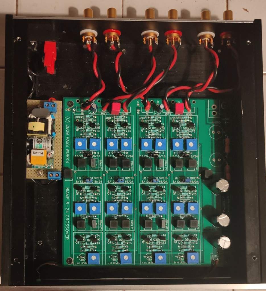

password Inviato 14 Febbraio 2023 Condividi Inviato 14 Febbraio 2023 Pass ne ha fatto uno tutto a discreti (jfet) che va molto bene . Lo trovi qui. Trovo scheda, jfet matchati e resistenze sul suo shop. Io l'ho fatto ed è trasparente all'ascolto. 1 Link al commento https://melius.club/topic/12911-cross-over-elettronico/#findComment-738249 Condividi su altri siti Altre opzioni di condivisione...

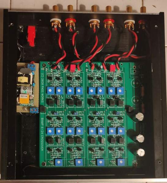

password Inviato 14 Febbraio 2023 Condividi Inviato 14 Febbraio 2023 Questo è il mio. 1 Link al commento https://melius.club/topic/12911-cross-over-elettronico/#findComment-738260 Condividi su altri siti Altre opzioni di condivisione...
domenico80 Inviato 14 Febbraio 2023 Autore Condividi Inviato 14 Febbraio 2023 tu lo hai usato x quali vie ? pensavo ad un filtro elettornico x mid e tweeter , chiaramente riveduto nella componentistica che io userei ..... estrema ........... , ammesso serva ...... , abbinato ad un filtro digitale x il basso / sub provato filtro digitale su mid e tweeter e ......... a mio parere , meglio lasciar perdere ed andare di solito filtro passivo invece un filtro elettronico ben fatto mi incuriosisce 1 Link al commento https://melius.club/topic/12911-cross-over-elettronico/#findComment-738305 Condividi su altri siti Altre opzioni di condivisione...
password Inviato 14 Febbraio 2023 Condividi Inviato 14 Febbraio 2023 @domenico80 Io ci biamplifico una coppia di Infinity IRS gamma, passa basso sui woofer a 120hz e passa alto dal medio basso in su, le quattro vie superiori sono filtrate passivamente. È due vie, ma puoi aumentare i tagli mettendo in cascata un altro cross. In fase di progetto scegli la frequenza di taglio, che comunque può essere variata in un certo range tramite trimmer. Comunque per uno come te, è roba facile da realizzare. Non è un giocattolo e Pass ci mette sempre la faccia. Poi se vuoi puoi sempre chiedere a lui è sempre disponibile. Link al commento https://melius.club/topic/12911-cross-over-elettronico/#findComment-738352 Condividi su altri siti Altre opzioni di condivisione...
password Inviato 14 Febbraio 2023 Condividi Inviato 14 Febbraio 2023 Dimenticavo, le pendenze sono 6/12/18/24 db/ottava. Qui trovi per il calcolo del taglio elettronico, ovviamente poi va aggiustato con la risposta acustica degli Ap. Link al commento https://melius.club/topic/12911-cross-over-elettronico/#findComment-738359 Condividi su altri siti Altre opzioni di condivisione...
