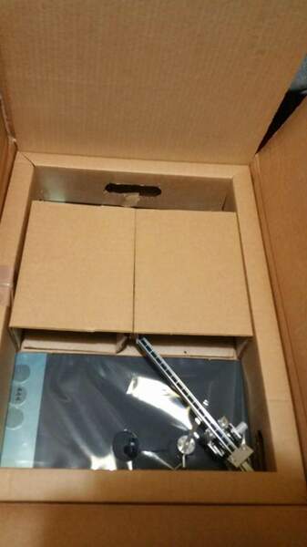

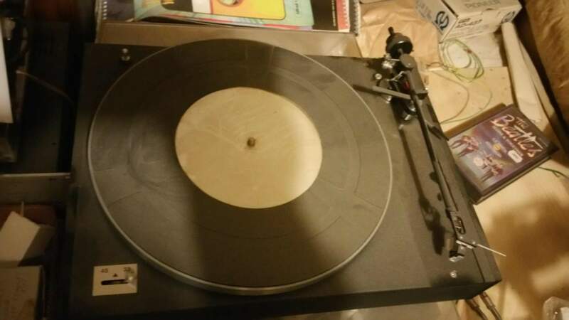

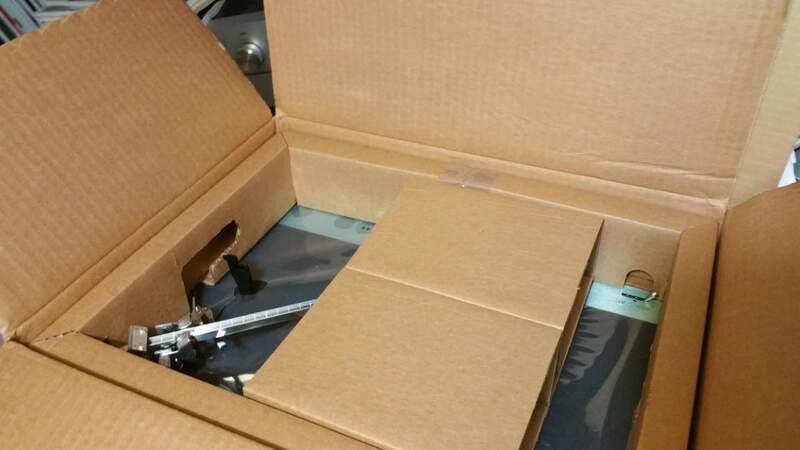

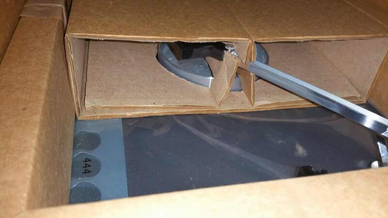

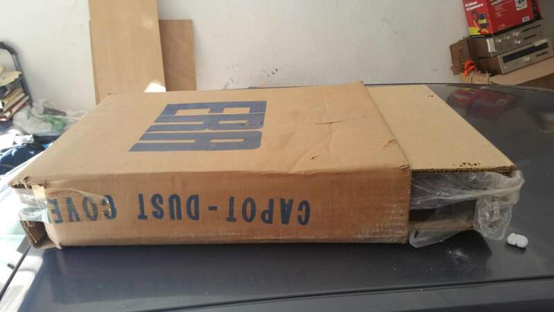

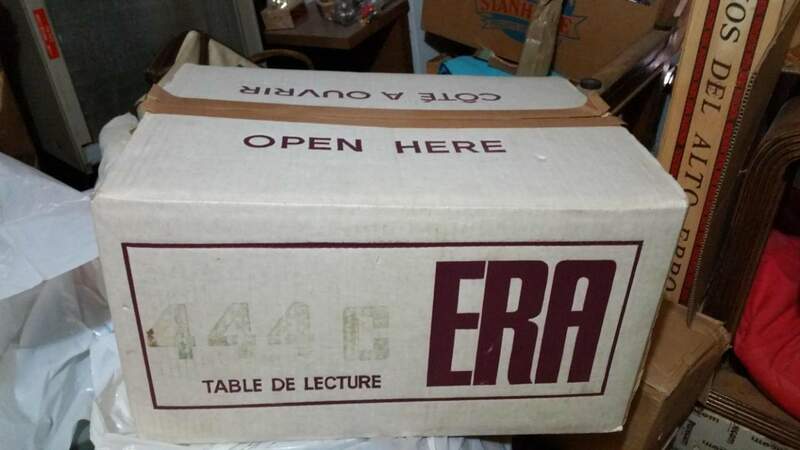

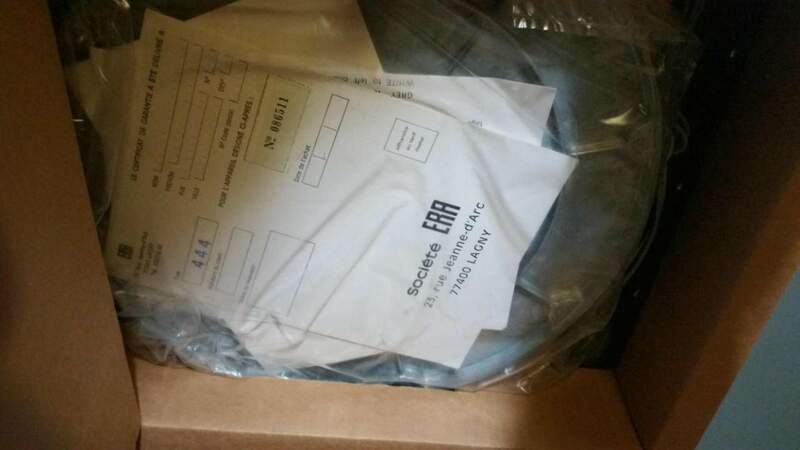

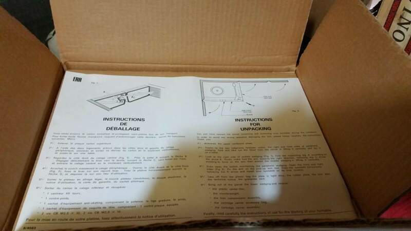

Questo è un messaggio popolare. Pimpinotto Inviato 14 Febbraio 2023 Questo è un messaggio popolare. Condividi Inviato 14 Febbraio 2023 Possiedo un MkVI (senza braccio), acquistato "NOS" circa 30 anni fa presso un negozio della mia città (Cagliari). E' di una semplicità realizzativa disarmante per cui l'unico rischio è che qualche componente (perno giradischi o motore, di tipo sincrono 220Vca) possa dare problemi nel tempo per usura data da eccessivo impiego (nel mio caso dovrebbe essere difficile perchè possiedo parecchi giradischi che, ogni tanto, alterno). L'altro rischio potrebbe essere che, in caso di trasporto, tramite corriere, se non venisse adeguatamente imballato possa subire dei danneggiamenti irreparabili. In effetti possiedo anche un ERA444, acquistato, tramite ebay USA, dal Canada circa 22 anni fa, ancora "vergine" cioè nel suo imballo originale, ancora sigillato (è stato prodotto e commercializzato ne i primi anni 70) . . Per questo motivo non ho avuto il coraggio di disimballarlo totalmente e metterlo in uso ma l'ho solamente aperto dal lato superiore della scatola di cartone, e osservato il modo con cui è imballato (ci sono anche le istruzioni per il disimballaggio ....). In questo caso, per la presenza del braccio, il discorso, a mio avviso, si fa più complesso: l'imballo è piuttosto "articolato" e al braccio viene riservata grandissima attenzione per cui presumo sia estremamente delicato quindi, dovendone acquistare uno usato, a meno che il venditore non abbia ancora l'imballo originale (il coperchio in plexiglass, come per il Thorens TD125, viaggiava su un imbalo separato), se non è troppo lontano, andrei a ritirarlo personalmente piuttosto che farmelo spedire. 3 Link al commento https://melius.club/topic/12925-giradischi-thorens-o-era/#findComment-738145 Condividi su altri siti Altre opzioni di condivisione...
