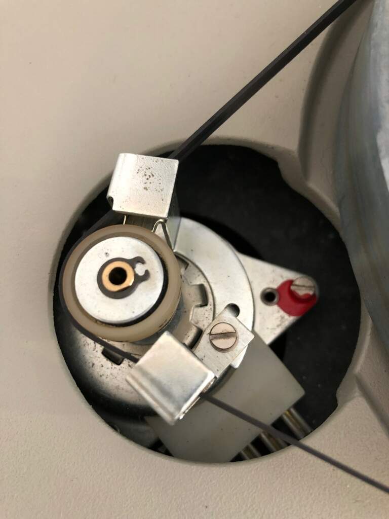

Ho comperato da Audiosilente una nuova puleggia in metallo per il mio Thorens TD125. Ora dovrei togliere la vecchia puleggia (vedi foto) e sostituirla con la nuova. Mi chiedo che tipo di pinza o altro strumento usare per togliere la coppiglia che tiene la puleggia.
Qualche suggerimento?

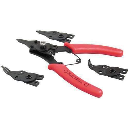

a pinza che dimensioni dovrà avere, nel senso che, essendo la coppiglia  molto piccola
nei brico trovi quella pinza
di solito viene data con una "dotazione" di teste intercambiabili adatte a diverse misure dell'anello.
La piu piccola e' proprio.... piccola
attento a due cose e prendi una precauzioni.
l'acciaio e' bello tosto, allargalo esattamente quanto basta per farlo uscire dalla sede stando attento di avere "inforcato" bene i forellini con i pin della pinza. Se non sono ben inseriti questa molletta potrebbe schizzar via lla velocita della luce  (seguono imprecazioni per trovarla) o si infili dentro il Gira
se lo "apri" troppo rischi di snervarlo o peggio ancora spezzarlo. Quindi mano ferma, calma e mai stringere come un gorilla.
se andasse perduto o si spaccasse lo trovi presso una ferramente quindi suggerimento misurane il diametro esterno e successivamente misura il diametro interno della gola dell'alberino cosi da poterlo acquistare facilmente.
(magari Audiosilente te ne ha gia messo uno nuovo nel pacchetto...)

@stefanino come avevi previsto mi è partito per la tangente l'anellino di acciaio che andava alla fine dell'alberino del motore. Dopo ore di ricerche mi sono rassegnato…hai per caso idea di come trovarne uno uguale? Su Amazon vendono le clip seeger per esterni che mi sembrano simili…
Siccome mi accingo a effettuare la stessa operazione con conseguenti rischi di perdita del seeger, mi puoi dire quale hai comprato?
Per i posteri: Simone Lucchetti mi ha consigliato di acquistare esattamente una knipex 130 Mm 46 31 A02 (pena forte rischio di schizzo in orbita del seeger)

Ho comprato su Amazon una confezione di seeger di tutti i diametri, purtroppo nessuno andava bene, fortuna ha voluto che mia
 moglie, che ha occhi di falco, è riuscita a recuperare l’anellino originale che naturalmente era volato via, e con estrema sono riuscito a rimontare. Devi, comunque procurarti le apposite pinze, altrimenti è impossibile rimontare il tutto. Credo che il seeger originale sia introvabile, anche Lucchetti mi aveva detto di non averne di adatti

Avendo manualità il server può essere tolto anche con cacciavite opportuno...per evitare la perdita causa decollo basta mascherare con nastro adesivo il seeger da circa metà, comprendendo alberino e puleggia, non scappa da nessuna parte.
