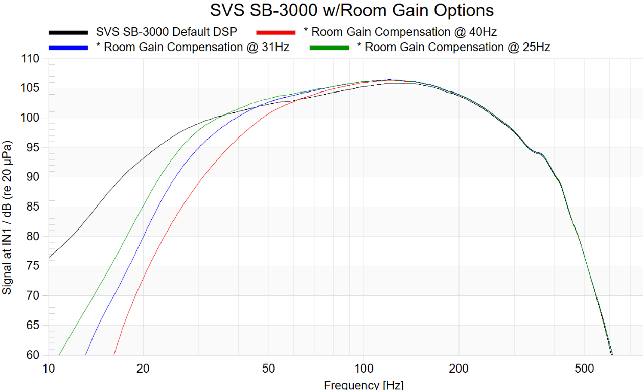

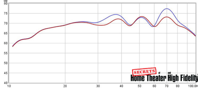

Dubleu Inviato 17 Febbraio 2023 Condividi Inviato 17 Febbraio 2023 https://hometheaterhifi.com/reviews/speaker/subwoofers/svs-sb-3000-subwoofer-review/ Come vedi da questo sito l'autore riporta un talio sui 45hz a 24db di ottava. Non sto trovando molte informazioni ma la linearità c'è. dai 45 ai 18hz potresti arrivare bene. Se si potesse proverei un bel taglio anche sui 40hz pendenza anche sui 48db (ha filtri selezionabili?) e vedere poi cosa ti resta (misurando conil microfono ed intervenire). Mi domando con cosa misuri ora. Un telefono è una disgrazia. Qui l'utente a 26 hz ha abbassato -9db, aumentato leggermente sui 22hz. https://www.audioholics.com/subwoofer-reviews/svs-3000/conclusion Ci sono delle foto con correzione sui 25hz discretam asembra pregiudicare la banda sottostante. Non so se lo puoi tarare come un vero dsp, aiutandolo. Sotto i 20hz taglia di suo il dsp SVS. Dovrai addattare una massima pressione non elevatissima sui 20hz, e stabilizzi la stanza sui 105-110db. Aver un calo di 3db sui 20hz non è allarmante. Vai di REW e minidsp microfono e ci lavori un bel po'! Qui nel mio ambiente un sub particolare pilotato da powersoft M30D in bridge e dsp RME. Qui sotto tre tipi di risposta simili: Taglio molto i basso per evitare risonanze nel mio ambiente sui 50hz, la risposta rossa prevede una linearità sui 86,5-87 db. Non ho toccato nulla della linearità sopra i 50hz, la curva ch emi faceva perdere ben 4db sui 38hz non è facilmente risolvibile.. L arisposta blu è la mia ideale con soli 2db in più sui 24hz. Ho lasciato la scala di un db apposta ed ho segnalato i 20.4 hz come punto di meno 3 db rispetto la linearità diffusori. In realtà è meno 5 db dai 24hz. La risposta verde con soli circa 3db in più rispetto la linearità diffusori risulta per me esagerata. Bisogna lavorarci, il dsp fa tutto se ha le impostazioni giuste. L'acustica della stanza ti farà lottare. Dovrai imparare bene ad usare il dsp ed imparare ad usare il microfono, ci ho lottato per 5 anni e da quando uso REW e mini dsp umik (qualche mese) la faccenda è cambiata drasticamente. @ferrodicavallo In bocca al lupo, risolverai sicuramente. EDIT: non ricordo come taglio esattemente in basso, nel mio caso un taglio L/R 24db a 45hz non era sufficiente; mi pare di aver impiegato un 48db bessel sotto i 40hz, ma regolo decimo di decimo di db, mezzo hz in mezzo hz e regolare una cosa o l'altra modifica moltisismo la risposta. Link al commento https://melius.club/topic/12990-svs-sb-3000800-wattdriver-da-33-cm-scende-a-19-hertzper%C3%B2-in-proporzione-i-bassi-infrasonici-non-ci-sono-e-pompa-il-medio-altoperch%C3%A8/#findComment-742101 Condividi su altri siti Altre opzioni di condivisione...
Dubleu Inviato 17 Febbraio 2023 Condividi Inviato 17 Febbraio 2023 Ho un taglia basso sui 20hz a 48db filtro Bessel (mi pare), ciò che riproduce sotto non è in realtà riproducibile dal subwoofer ed il taglio aiuta la pulizia di banda. Prendere un db o un hz in zona sconfortevole non è buona idea per il resto della banda. Il mio dsp non mi parmette regolazioni sotto i 20hz. Ecco che il taglio è lì fisso ai 20hz, toglierlo mi permette di raggiungere i 18hz flat in ambiente ma compromette il risultato finale e la sicurezza. Ecco che se SVS dichiara che taglia sui 20hz, c'è poco da far sotto in base a come s'intreccia con il resto della banda. Lo si capisce dai grafici sopra illustrati di "Room gain options". Togliere dal dsp va sempre bene, ma aumentare db è sempre da fare con cautela. Presumo SVS abbia il controllo dell'escrusione ed i limiter per se stesso, dunque meno pensieri. Link al commento https://melius.club/topic/12990-svs-sb-3000800-wattdriver-da-33-cm-scende-a-19-hertzper%C3%B2-in-proporzione-i-bassi-infrasonici-non-ci-sono-e-pompa-il-medio-altoperch%C3%A8/#findComment-742122 Condividi su altri siti Altre opzioni di condivisione...
