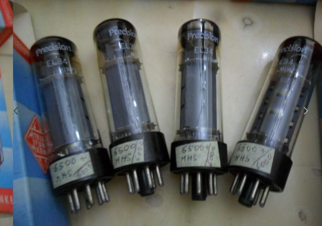

Un consiglio: prova a controllare bene come sono fatte queste benedette valvole
La risposta è: sono EL34 di produzione RFT ex DDR (esattamente come le tue e quelle che hai postato successivamente anche se marchiate TFK)
Domanda: come vanno le EL34 di produzione RFT marchiate Precision? Come tutte le altre EL34 di produzione RFT a parità di parametri elettrici misurati NB
Domanda: come vanno le EL34 di produzione RFT nell'Audio Innovations 500? Quelle con i parametrici elettrici come le tue che ti hanno misurato lo sai (NB abbinate alle tue ECC83 ed ECC88 NB perché se cambi le ECC83 e le ECC88 la resa cambia)
Domanda: come vanno le EL34 di produzione RFT marchiate TFK? Come tutte le altre EL34 di produzione RFT a parità di parametri elettrici misurati
Domanda: come vanno le EL34 marchiate TFK di produzione JJ odierna? Come tutte le altre EL34 di produzione JJ odierna a parità di parametri elettrici misurati
Domanda: cosa è importante nella scelta/utilizzo delle valvole? Risposte:
1) conoscere lo stato delle valvole = misure al tube tester più o meno strutturate in funzione del diverso utilizzo
2) conoscere il reale produttore/stabilimento/versione
Ma allora quanto è importante il marchio impresso sul vetro di una valvola? ** ***** image.png.d41c8d6ebb73dd12a88b3ed259e36349.png
Poi uno può procedere legittimamente al buio più totale, massimo rispetto per la libertà altrui (ognuno a casa sua fa come meglio crede), i risultati però è facile prevederli ...
