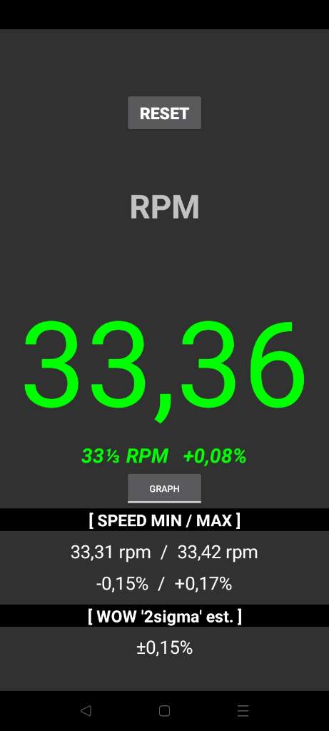

Bad Pritt Inviato 24 Febbraio 2023 Autore Condividi Inviato 24 Febbraio 2023 @long playing Grazie, esatto ho misurato con app. wow e flutter sono ok. a dire il vero però l'eccessiva velocità ad orecchio si percepisce, risulta con quel pitch più acuto che sopratutto ad inizio disco a me disturba. proverò a fare l'operazione che suggerisci di lavaggio. grazie ancora Link al commento https://melius.club/topic/13118-thorens-td-150-mkii-estasi-e-tormento/page/2/#findComment-749646 Condividi su altri siti Altre opzioni di condivisione...
long playing Inviato 24 Febbraio 2023 Condividi Inviato 24 Febbraio 2023 @Bad Pritt 8 minuti fa, Bad Pritt ha scritto: a dire il vero però l'eccessiva velocità ad orecchio si percepisce, risulta con quel pitch più acuto che sopratutto ad inizio disco a me disturba. Eh...quel " 34 " in particolari frangenti musicali e/o di sensibilita' dell'ascoltatore puo' far avvertire pccole variazioni tonali. Link al commento https://melius.club/topic/13118-thorens-td-150-mkii-estasi-e-tormento/page/2/#findComment-749660 Condividi su altri siti Altre opzioni di condivisione...

Bazza Inviato 24 Febbraio 2023 Condividi Inviato 24 Febbraio 2023 @Bad Pritt per la velocità sarebbe meglio usare un disco strobo ed una lampada ad incandescenza, quello non sbaglia mai. Link al commento https://melius.club/topic/13118-thorens-td-150-mkii-estasi-e-tormento/page/2/#findComment-749825 Condividi su altri siti Altre opzioni di condivisione...

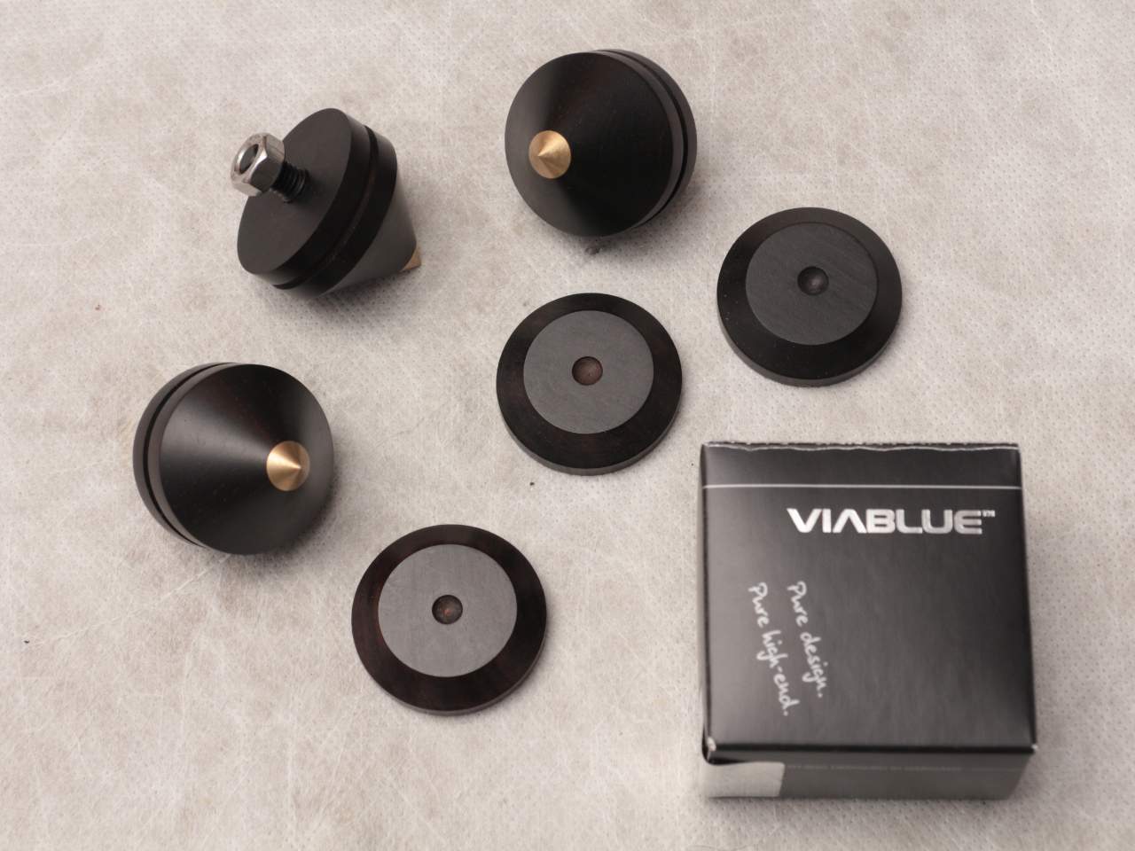

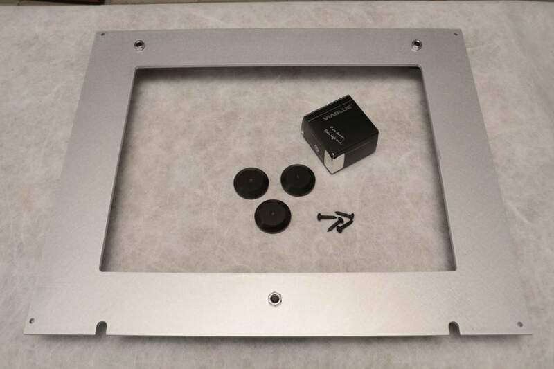

martin logan Inviato 25 Febbraio 2023 Condividi Inviato 25 Febbraio 2023 Visto che si parla di TD150 mk II aggiungo 2 cosette. Tutto quanto ti hanno detto è OK. Purtroppo anche questo, eseguito a dovere, potrebbe non bastare. Il TD150 ha 2 problemi minori che in determinate circostanze o abbinamenti braccio / testina saltano fuori. Tendenza dello chassis in legno chiuso da un fondo che sembra cartone pressato (sic) a risuonare come una cassa armonica. Sistema a 2 pesi sul braccio non proprio impeccabile, chi ha tentato di tarare e far suonare le Stanton con lo spazzolino / smorzatore forse sa di che parlo. Dico subito che quest'ultimo problema sono riuscito a risolverlo solo in parte; forse era meglio cambiare testina, metterne una "moderna" da 100 euro e buona notte. Ancor + radicale cambiare braccio Il 1° invece è stato risolto facendo tagliare una "cornice" in anticorodal da 4 o 5 mm che ho fatto anodizzare in grigio, forata e filettata per ospitare 3 piedini a cono che poggiavano sulle sue sotto punte. Ho usato Viablue; puoi spendere anche meno o molto di più, dipende ... Ho forato per usare le viti originali per ancorare il fondo al telaio + due piccole fresature a U come passacavo (alimentazione e uscita segnale). Ci ho lavorato un po' ma mi sono divertito; risultato apprezzato anche da chi lo ha acquistato e lo usa ancora. Link al commento https://melius.club/topic/13118-thorens-td-150-mkii-estasi-e-tormento/page/2/#findComment-750653 Condividi su altri siti Altre opzioni di condivisione...
Bad Pritt Inviato 25 Febbraio 2023 Autore Condividi Inviato 25 Febbraio 2023 @Bazza è vero che pesa e il centro è approssimativo, tuttavia a me segna gli stessi parametri sia messo al centro che più esterno. Se conosci il disco, appena parte l’orecchio riconosce che la tonalità non è come l’originale. La prova del nove però c’è quando suono un pianoforte che si trova nella stessa stanza; se “coverizzo” il pezzo che sto ascoltando su vinile, pianoforte e disco hanno due intonature molto differenti. Se invece “coverizzo” il pezzo che sto ascoltando con musica liquida, sono perfettamente in tono. Link al commento https://melius.club/topic/13118-thorens-td-150-mkii-estasi-e-tormento/page/2/#findComment-750886 Condividi su altri siti Altre opzioni di condivisione...
