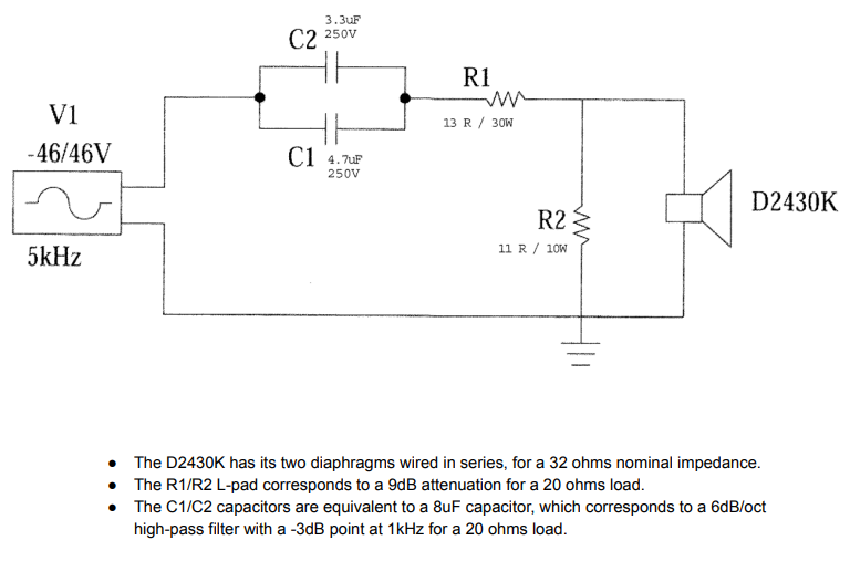

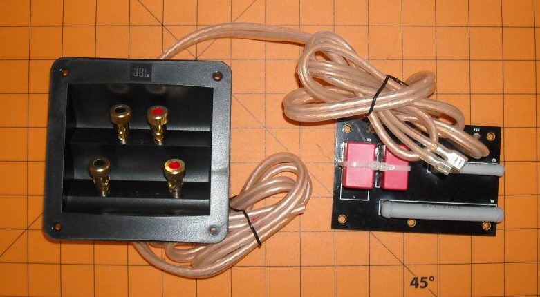

1 ora fa, Dufay ha scritto:
Che non hanno senso  una volta regolato bene il cross elettroniico
Nel professionale si cerca sempre di evitare che i diffusori si rompano anche facendo stupidaggini.
Usandoli in casa varrebbe la pena di provare ad eliminarli.  Due condensatori come quelli della foto in serie al segnale si sentono di sicuro.
Almeno li sostituirei con qualcos'altro.

io ho provato a fare esperimenti sine cap con solo resistenza + bobina
ma è difficile, il tw deve essere anche tanto efficiente e ne ho anche bruciati due,
però il sistema andava bene fin che appunto andava.
ho anche provato a mettere midwf senza bobina, si riesce anche li ma alla
fine sono sempre tornato al classico 6 db su tutti i rami, fine degli esperimenti.
Io ne ho fatti un bel po' anche con medio senza condensarore e bobina in serie.
Trasparenza (e non solo) eccezionale.
Bisogna usare degli accorgimenti.
L'impedenza totale può anche duventare non difficile se si usano tweeter e medi a tromba e si attenuano di almeno 10 db.
Mai rotto nulla in 20 anni e passa
